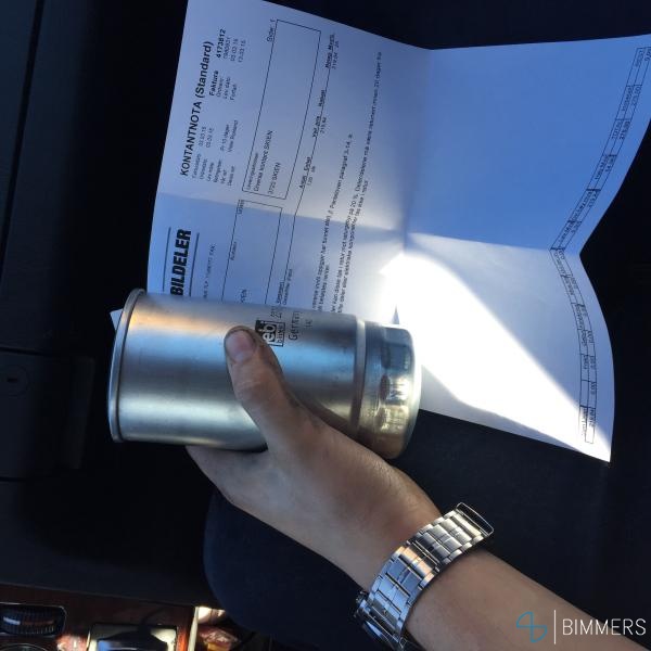

en ting jeg har reagert på er at det kommer lite diesel fra filtret, altså etter og ikke før filtret. er dette som det ska være eller ska det være mer trøkk?
når jeg var på GS og kjøpte filter idag snakka han om 3,5BAR?!
