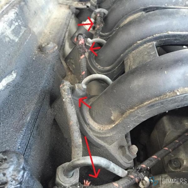

Neei, men du vet ikke hvor mye trykk det er før du holder igjenn å skaper trykk.
Har uansett mer tro på at det er den amdre dieselpumpa som trøbler

Jo, du har en elektrisk fødepumpe i tanken ( eller svært nærme) den pumpens jobb er å fore den mekaniske dieselpumpen som drives av registeret med diesel, det er den pumpen som lager trykket som går ut til dysene (oppimot 200BAR)
Jeg setter en knapp på at det er noe med den mekaniske dieselpumpen som fusker
ja fødepumpa er sjekka og er i orden, den sitter under sete og tredd ned i tanken. der er trykket bra og retur er fin.
men heter det virkelig mekanisk pumpe? for sjekket litt ang dieseltrimming og fikk bedskjed om at det IKKE er mekanisk pumpe? veit det sitter dieselpumpe på motorn selvfølgelig, men er den mekanisk altså? slik som på gamle mercedes dieselbiler :)
Strengt tatt er det en "radialpumpe" men likeså mekanisk da den drives av registeret å ikke elektronisk.
Når du løsner fra filteret er det flyten fra fødepumpa du ser
Mekanisk,er den. Men det du tenker på er styringa tenker jeg, på gamle biler typ w124, ikke 300d fra 93 og opp. Men de under har mekanisk styrt pumpe, men denne pumpa du har her er nok elektrisk styrt etter hva jeg kan finne.
da er vi enige :)
