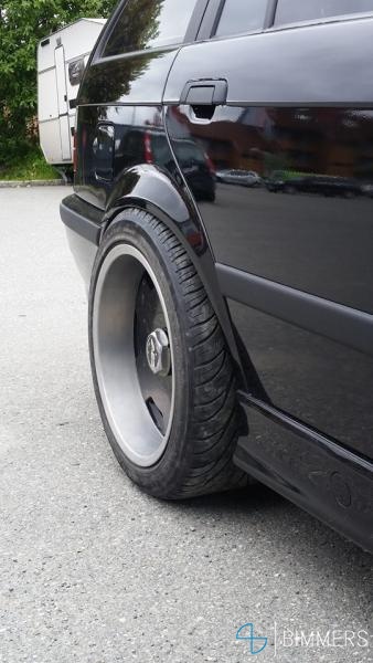

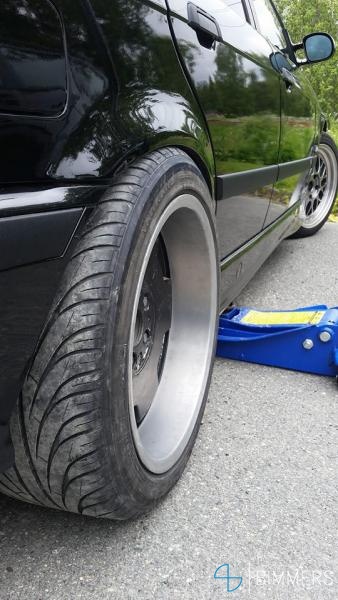

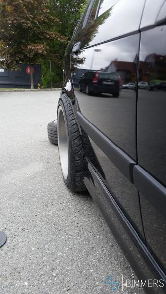

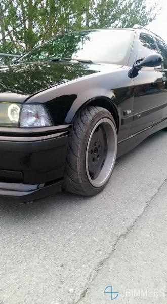

HJELP! 255/40R17 blir for stort .(bilder)
felgen er 9.5  i bredde 17'' i omkrets. har nå på 255/40R17 men det passer nok ikke helt . hvilken dekkdimensjon er lurt å gå for ?
står på E36.
takknemlig for alle svar  :bounce:

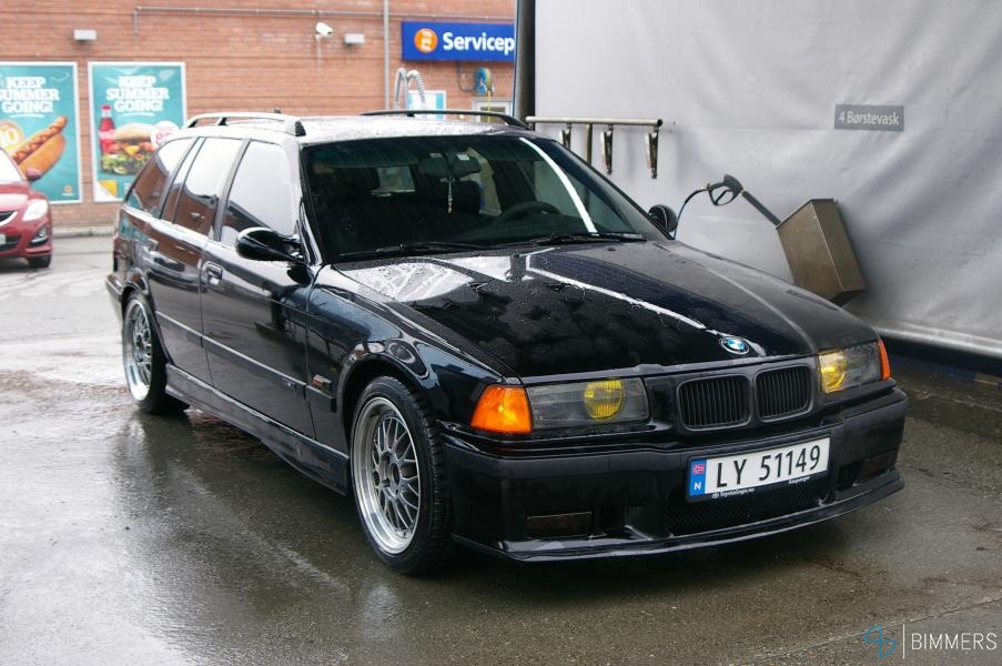

hva har du forran?
jeg tok utgangspungt i at det er 205 40 17 på bilen.
og for at du skal få plass til dem felgene, så bør du gå ned i 235 35 hvertfall
Felgen fram er en annen felg . framfelgen som hører til bakfelgen på bilde skal være 8.5 brei og er 215/40 dekk på .
vurderer 205 på de framme og 215 bake
er jeg helt på villspor eller blir det veldig bra ? i følge google blir det fint med dekkstrekk 215 på 9.5 bredde og 205 på 8.5 bredde :)

Utifra bilde kan det se ut som at felgene er ca 30 et? Hvis så er tilfelle er du innafor med 225 bak, hvis du har mulighet for endel camber. Har selv kjørt 225/35 på 9.5" med et 25 på e36 med endel vals og mye camber.
Foran har jeg 215/40R17. legger ved noen bilder i tråen
han jeg kjøpte felgene av sier dem er ET13 og ET15.

Er det e34/39 felg? Helt feil innpress i forhold til din.
Du får jo uansett ikke hjulet innafor hjulbuen, det er jo krav. BT er ikke nådig om du møter  på de.

Da må du gå drastisk ned i bredde og masse camber :) Ser på bildet i første post at framfelgene stikker langt ut de også. Må sikkert ned på 205 eller kanskje 195 for å komme på innsiden, og en god dose camber.
Regner med du har planer om å senke en god slump også?

Det er jo ikke dekkdimmensjon som er problemet her. Det er jo at felgen ikke passer til bilen.
Setter han felg med riktig innpress så kan han jo ha 225/235 uten problem.
ja  må nesten senke den framme alle fall . bak trengs nok ikke . plan var å sette 215 bak og 205 foran .  plan var også å få bilen lavere framme men den er så pass lav(nesegget) at det blir nok å subbe noe voldsomt å om jeg senker noe mer fram en bak :) men lik høyde skal jeg nok få til ja. hvis jeg senker bilen 60mm fram så blir den slik som bak. blir det noe camber da ? faen også levert felgene til lakkering . ikke gira på å selge de for at de ikke passer . må være løsning her
Endret av 318turbodiesel
blir for lite ekstremt :P nei ser flere i Trondheim valser så skal se om det ikke blir gjort men er redd lakken skal sprekke men bilen er lakkert fort et år siden så den er ikke så gammel så det burde vell ikke bli problem med proff valsing .
