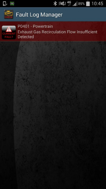

E61 p0401 ? Noen tips?
Hei.
Økt utslipp står det. Vet at det har med egr ish å gjøre. Er det noen som har utbedret denne feilen på en 525d eller lignende?

Exhaust Gas Recirculation Flow Insufficient Detected

Er det noe en grundig diagnose vil fortelle? Om det evt er en gåen sensor og slikt?
Sent from the future.
En live verdi måling med feks ista eller INPA vil fortelle deg hva som er feil, vil jeg tro.
Det er jo litt gjetting fra min side, men jeg kan ikke dette supergodt. Bare litt.
