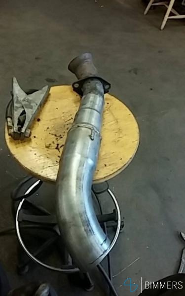

Chris11slett Skrevet August 9, 2015 Forfatter Skrevet August 9, 2015 (endret) ny downpipe på G Endret August 9, 2015 av BMWfreak86

Chris11slett Skrevet August 10, 2015 Forfatter Skrevet August 10, 2015 (endret) glemte å skrive at clutch er i orden no og eksos er kommet til diff, ble fritt før rør gikk meg en kveldstur, og såg at bilen har lekket bra mye olje på veien. Endret August 10, 2015 av BMWfreak86

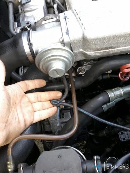

Chris11slett Skrevet August 11, 2015 Forfatter Skrevet August 11, 2015 mangler eg ett deksel? det renner oljedamp ned på slangen til luft filter.. kommer også olje i dempertårn.. og lekker kjøleveske fra den kobling på bilde..

Chris11slett Skrevet August 11, 2015 Forfatter Skrevet August 11, 2015 (endret) mangler eg ett deksel? det renner oljedamp ned på slangen til luft filter.. kommer også olje i dempertårn.. og lekker kjøleveske fra den kobling på bilde.. på kjøle veske lekkasje var det bare den røret inni flyttet seg, fixe det imorgen:) må ha ny slangeklemme. lekker ikke olje når den e kald ihvertfall, hadde den å bakke litt tidligere.. kjørte en liten tur no.. lakk ikke nokka... men igår når eg kom hjem lakk den som fan.. merkelig det dær.. Endret August 11, 2015 av BMWfreak86
Chris11slett Skrevet August 11, 2015 Forfatter Skrevet August 11, 2015 (endret) eg e flink å rote fant årsak til kjøleveske lekkasje, rører va flyttet seg helt over i slangen... har også hatt risting i hele bilen i 100kmt, trur eg fant problemet, var bare senter ring på ene framfelg... Endret August 11, 2015 av BMWfreak86
