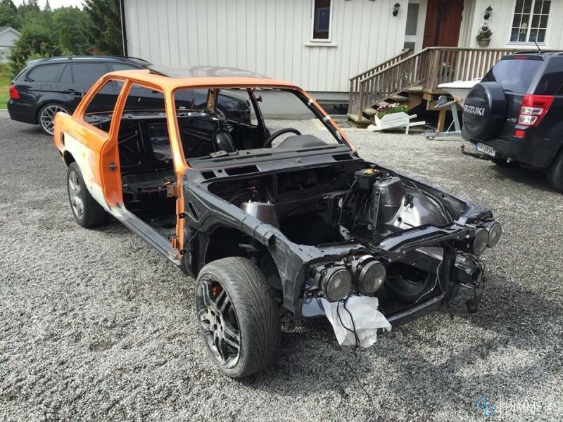

jeg har holdt på med et e30 prosjekt over de siste årene å tenkte å dele med dere som er intr. Her på bimmers, har kommet så langt at jeg har begynt litt tilpasninger å da dukker det vel opp litt spm underveis, og da er jeg vel på rett plass :-)
Utgangspunktet mitt er en 325 Mtech1 2 dørs.
Jeg har sveist uendelig med rust så bilen er absolutt helt rustrfi nå.

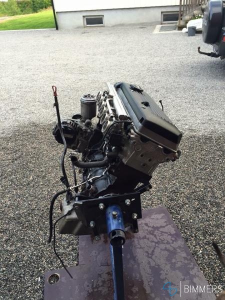

Skal sette i en s54 fra e46 m3
Googlet litt gamle innlegg her å ser det har blitt lagt ut en tråd om denne bilen tidligere. Jeg er IKKE denne personen bare så det er nevnt :)
Starter med litt bilder så kommer det litt info underveis :-)

Farge er alt valgt, det ble en mørk koksgrå med endel metalic. (Er veldig fan av mørkegrå e30) :) har endel bilder så kommer til å legge ut litt underveis. Er igang med tilpassing av motor og gir, samt de utfordringene som kommer med dette :)

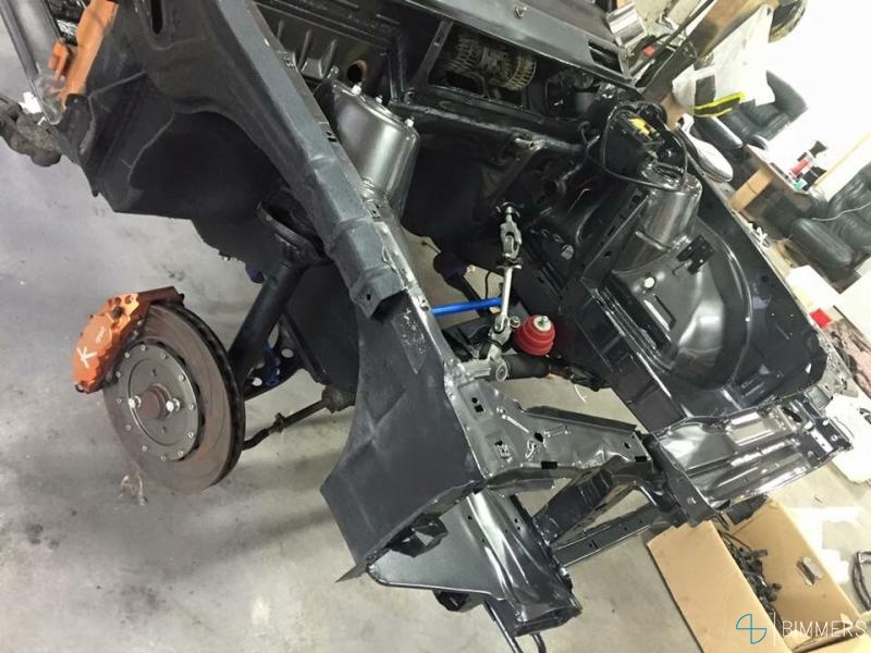

Flyttet stabbstag foran traversen for å få plass til bunnpanna. Alt av innfestninger blir helsveist når forstilling taes ned.post-69524-0-34384000-1438513759_thumb.jpost-69524-0-49385400-1438513785_thumb.jpost-69524-0-54467500-1438513809_thumb.jpost-69524-0-66020700-1438513824_thumb.j
Nei, men bunnpanna må sveises om. <br />

Modifiserte selve stabbstaget også, måtte korte det inn og flytte festene til endestagene. <br />
