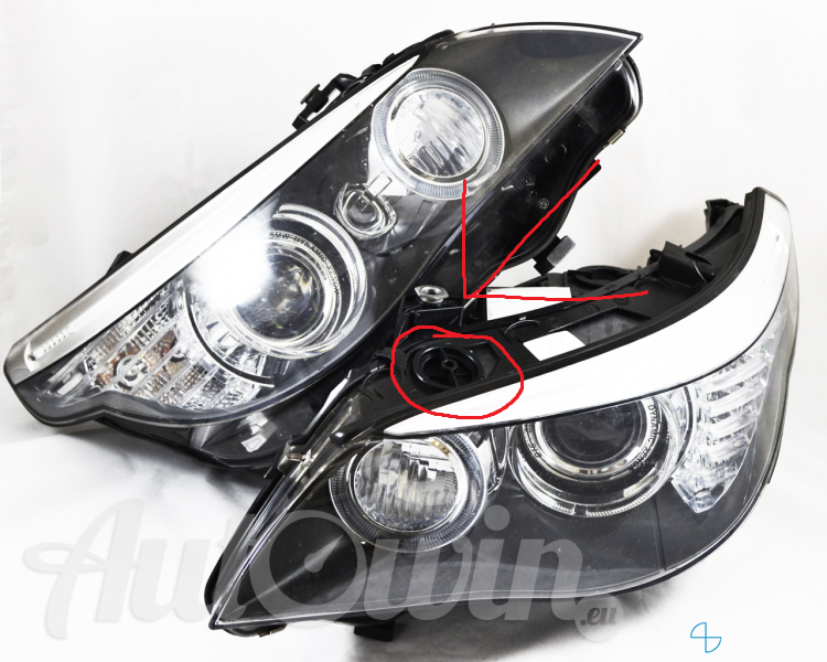

Alle angel eyes pærer som fåes kommer med innebygd motstand, så trenger ikke kode vekk pæresjekk eller ha en ekstern motstand. Angående avkjøringslys som du mener er dette det samme som adaptive kurvelys som VW/Skoda osv operer med, de sitter ei H3 pære rett over lykta, en liten gummiknott du bare vrir rundt, og løfter opp, så får du tilgang nedi der :) Har markert hvor denne "knotten" sitter.
Så det er ikke samme lokket som jeg åpner når jeg får tilgang til EA pæra?
Jeg så ikke noe annet lokk enn det som er vinklet skrått oppover. Det ser ut som AE pæra er montert rett i reflektor til avkjøringen lys.
Må ta en ekstra titt i morgen.

Nei. Pæra til angel eyesa går inn i selve "reflektoren" som sitter i den innerste lampa, mens "svinglyset" sitter på toppen :)
Da fant jeg pæra til "avkjørings lys"
Tenker å sette inn en ny H3 pære med litt hvitere lys.
Og om man skal holde seg til vanlig halogenpærer, er vel Osram Nightbreaker et alternativ.
Så blir det LED i EA om man slipper og bruke ekstern motstand.
Der kan du fint sette inn LED uten motstandere da det ikke sitter noen pæresjekk i de aktuelle pærene. Så det vil ikke gi noe utslag.
