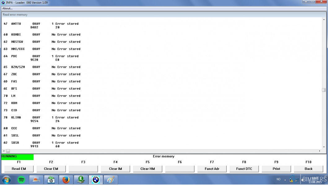

Skulebollen Skrevet August 25, 2015 Forfatter Skrevet August 25, 2015 Ja der får jeg opp en god del feil men hvordan går jeg videre etter det? Går jo ikke og trykke innpå noe der?
SweetBMW Skrevet August 25, 2015 Skrevet August 25, 2015 Nei du må se hvilken modul som har lagret feil og så klikke deg inn på den fra hovedmenyen tidligere Det er bare en korttest oversikt.

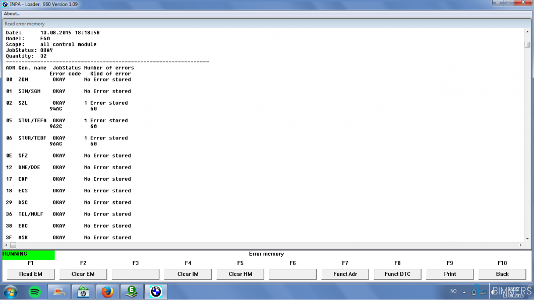

Skulebollen Skrevet August 25, 2015 Forfatter Skrevet August 25, 2015 Føler ikke jeg forstår så mye av dette jeg Dette er alle feilene jeg fikk opp når jeg tok functional job test. Klarer du og se om der er noe av dette som har med airbag og gjøre? Og evt. hvordan jeg da går videre for og finne disse?
SweetBMW Skrevet August 26, 2015 Skrevet August 26, 2015 Ja. Szl og tebf og tefa kan ha lagret feil ang airbag. Da går du til body og ser på door electronics eller Steering coloumn Skulebollen reagerte på dette 1

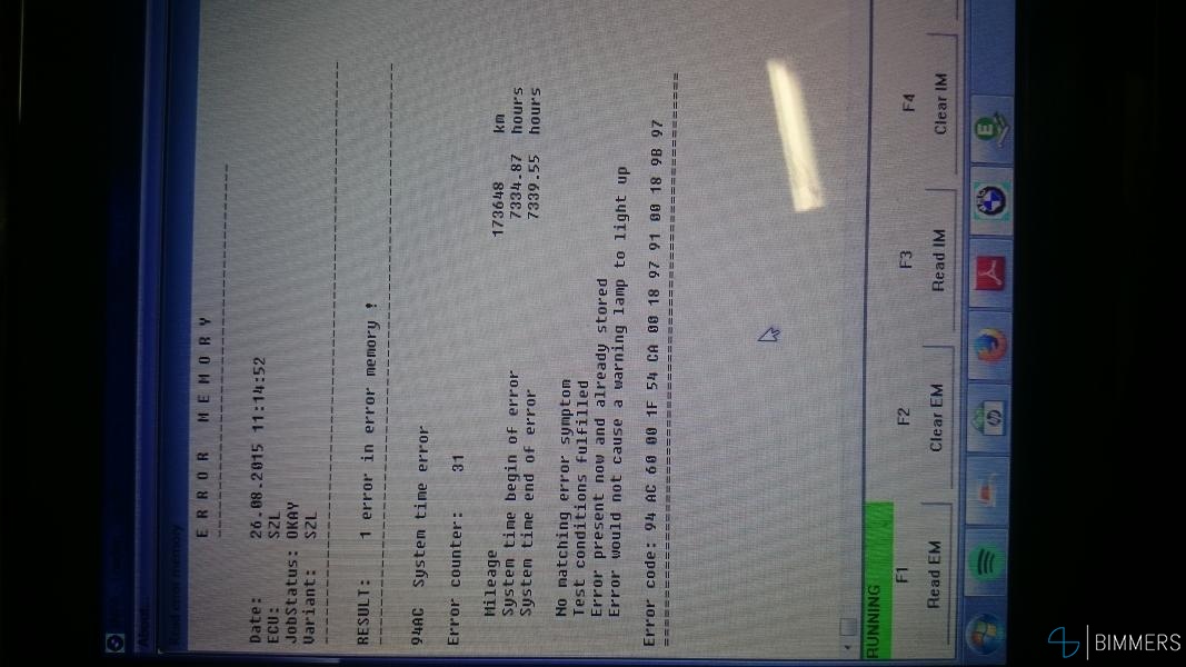

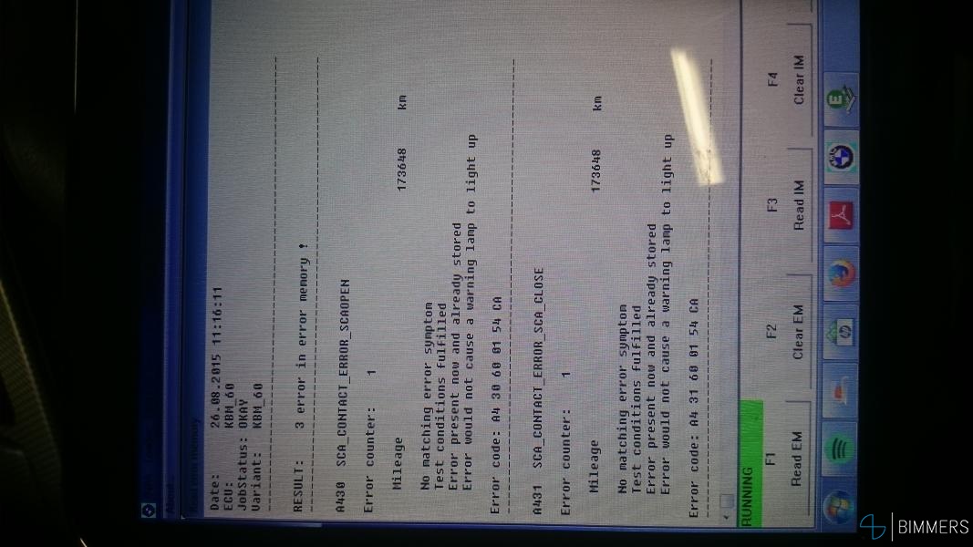

Skulebollen Skrevet August 26, 2015 Forfatter Skrevet August 26, 2015 (endret) Steering coloumn fant jeg denne feilkoden: Også gikk jeg på Basic body module og fikk disse feilene: Endret August 26, 2015 av Skulebollen
SweetBMW Skrevet August 26, 2015 Skrevet August 26, 2015 Den første der trigger airbag lampa di..... har du bytta szl eller koblet den fra eller noe? Her må du bruke tool32 og laste opp szl.prg. Så må du finne jobben som hter systemzeit_starten og skrive argument 1, så utføre jobb. da synker du systemtiden (airbag relatert) med SGM\SIM

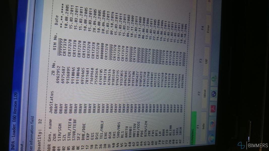

SweetBMW Skrevet August 26, 2015 Skrevet August 26, 2015 Ja men feil du har med systemtid vil trigge airbag lampa di... kan være han har byttet szl.. hvis du går under functional jobs og trykker på user information field og poster det her så kan jeg seom den er byttet. SZL er styreenhet som sitter på rattstammen den med blinklyshendel på osv. Skulebollen reagerte på dette 1
Skulebollen Skrevet August 26, 2015 Forfatter Skrevet August 26, 2015 Da skal jeg få gjort det straks
SweetBMW Skrevet August 26, 2015 Skrevet August 26, 2015 Ikke feil vin i den i hvertfall, men du må inn med tool32,, hvis du har nett og teamviewer så kan jeg gjøre det for deg.
