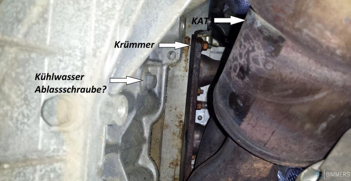

Flere bruker pluggen på blokken for å få ALT ut. Denne befinner seg på høyre side av blokken sett fra sjåføren sitt sted. Har ikke gjort det på min ennå men har funnet en god tysk tråd som beskriver det. Noen mener det er vanskelig om du har xdrive da høyre drivaksel er i veien.
Anyway her er bilde:post-62313-0-95062000-1445254001_thumb.j
Redigert: Jeg vil tro det er likt på alle versjoner av N57
