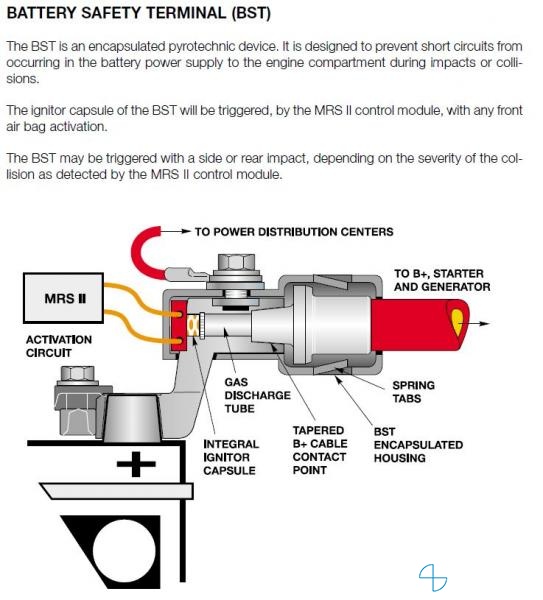

quandt1960 Skrevet November 11, 2015 Skrevet November 11, 2015 Hvis du hadde tatt et bredere bilde, ser ut som kobling til BST/battery safety terminal (den som sender signal til å sprenge av plusspol ved kollisjon). Dette kutter plusskabelen som og går til motoren slik at det minimerer sjanse for kortslutninger og antenning av lekkende drivstoff. Det ser ut som den men jeg skal ikke være sikker da jeg ikke ser hele polen.

quandt1960 Skrevet November 12, 2015 Skrevet November 12, 2015 Byttet batteri på min gamle E46 i forgårs, kan se igjen om jeg kjenner den selv igjen Ellers er her vedlagt bilde av Battery safety terminal for E46
