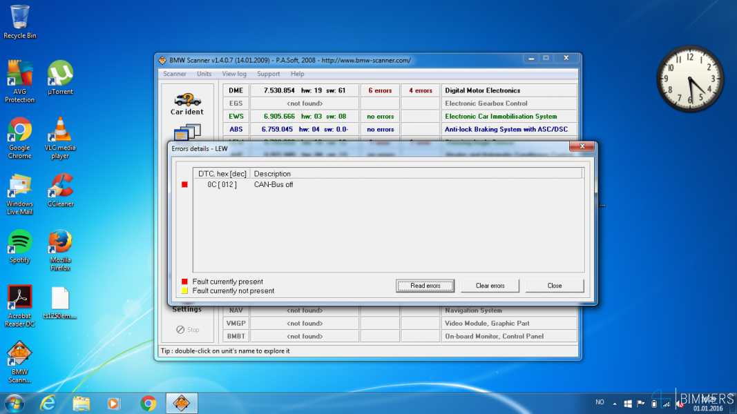

vegard89 Skrevet Januar 1, 2016 Skrevet Januar 1, 2016 (endret) Hei. Legger ved et bilde av en feilkode som jeg ikke helt skjønner hva betyr for noe. Noen som vet? Skal sies at jeg fikk slettet feilkoden men det som gjør meg nysgjerrig er hvorfor den kom opp som feil? I værstefall kan den vel dukke opp igjen. Endret Januar 1, 2016 av vegard89
Fidelio Skrevet Januar 2, 2016 Skrevet Januar 2, 2016 Det er en kommunikasjonskanal mellom modulene dine (typ nettverk) Nå er ikke jeg noen ekspert på dette. En av grunnene til at du får den feilmeldingen kan være at noen av modulene dine ikke "snakker" sammen og får ikke gitt fra seg noen informasjon. Kanskje litt vanskelig forklart men
vegard89 Skrevet Januar 2, 2016 Forfatter Skrevet Januar 2, 2016 Okei så det er ikke noe feil med bilen sånn sett? Hehe
warg Skrevet Januar 2, 2016 Skrevet Januar 2, 2016 Det kan det være også, enten er det programmet feilen ligger i eller så er det at det er noe feil med bilen som gjør at du ikke får kommunisert med forskjellige moduler.
Fidelio Skrevet Januar 2, 2016 Skrevet Januar 2, 2016 Sånn som warg sier. Det kan være noe galt. At informasjonen ikke kommer frem. Kan være så enkelt at det mangler en form for oppdatering på en av modulene også.
vegard89 Skrevet Januar 2, 2016 Forfatter Skrevet Januar 2, 2016 (endret) Okei. Takk for svar begge to ☺ Men hva er det den modulen styrer? Endret Januar 2, 2016 av vegard89
warg Skrevet Januar 2, 2016 Skrevet Januar 2, 2016 Can bus er en komminikasjons protokoll som komuniserer med forskjellige moduler. Det er ikke en modul men mange ut i fra hvor mye ekstrautstyr som er montert på din bil. ABS, Aribag, lystyring, klimaanlegg osv.
vegard89 Skrevet Januar 3, 2016 Forfatter Skrevet Januar 3, 2016 (endret) Ok så kan ikke se det utifra diagnose om det feks er abs? Tror det kanskje sto under stearing angle eller hva det nå heter. Uten at jeg skal si det for sikkert. Endret Januar 3, 2016 av vegard89
warg Skrevet Januar 3, 2016 Skrevet Januar 3, 2016 Problemet er ikke en spesifikk modul men at du ikke får kontakt med noen av de
