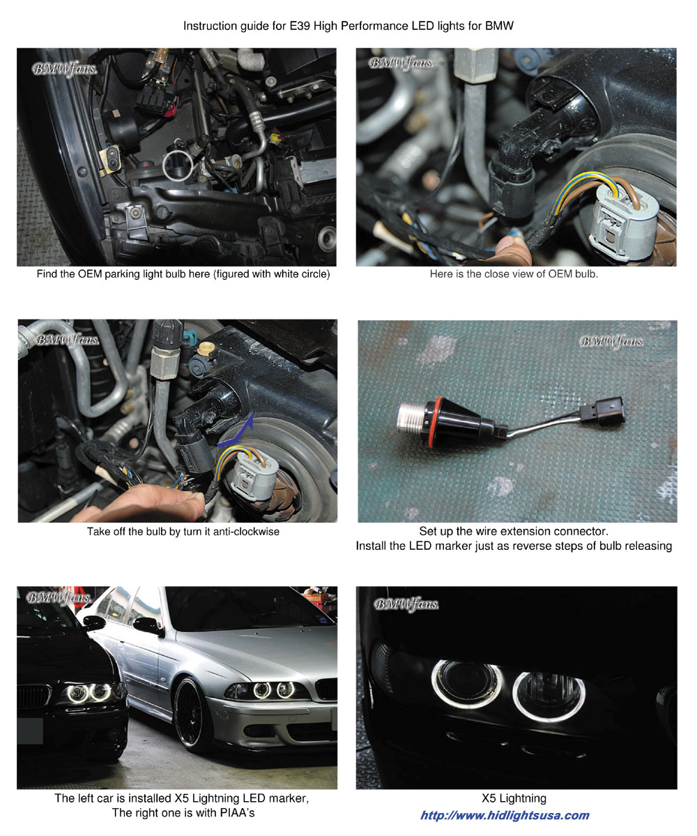

Angel eyes ringene på lyktene mine lyser så svakt? har lyst til å bytte de ut med LED angel eyes, men er vel ikke bare bare å bytte heller?

Er vel Hella facelift halogen lykter? Ser ut som du har orignal pære i angeleyes, sikkert derfor de lyser svakt og gult. Kan bytte de med LED, blir pent.
Nice! Takk for svar! Hvis jeg skulle byttet i LED, hvordan ville fremgangsmåten vært på dette? Mye arbeid eller bare klikk bytte?
Det er såre enkelt, skru ut gammel pære og sett inn ny. Basert på plasseringen til røret til AC-systemet, har du en 98-ish modell? Den kan stå litt i veien for pæra. Enkleste er å bøye til det røret FORSIKTIG. Eller så kan du bare skru ut lykta, men da må du justere lysbildet etterpå.
Stemmer det! eller nesten da! er en 96 modell! litt som må gjøres med den for at den skal se fin ut! Skal ta en del i påsken, så legger ut bilder da! :D takk for svar!
