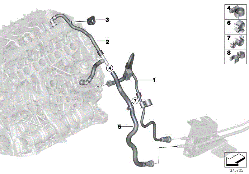

Tybekk Skrevet Oktober 20, 2021 Share Skrevet Oktober 20, 2021 Jeg har akkurat samme symptomer på min bil. Har du noen formening om hvilken del som ble byttet? Noen fra bilde under? Lenke til kommentar Del på andre sider More sharing options...
