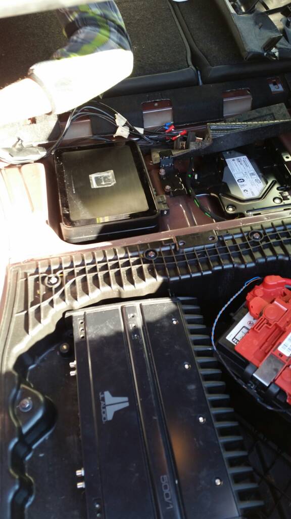

I min E82 gjorde jeg også selv CIC retrofit fra proff spiller.
Jeg beholdt den originale forsterkeren og tok signalet fra den.
Ang Hi/Low converter brukte jeg PAC audio, og hadde nada støy. Veldig greie å bruke, men noen kan ha en produksjonsfeil og bare fungerer ikke. Heldigvis greit å bare få en ny fra der du kjøper da dette er en kjent sak.
De er også en god del bedre enn hva du har linket til her :)
Jeg la alt mitt under teppet i bagasjerom, legger ved gammel bilde.
