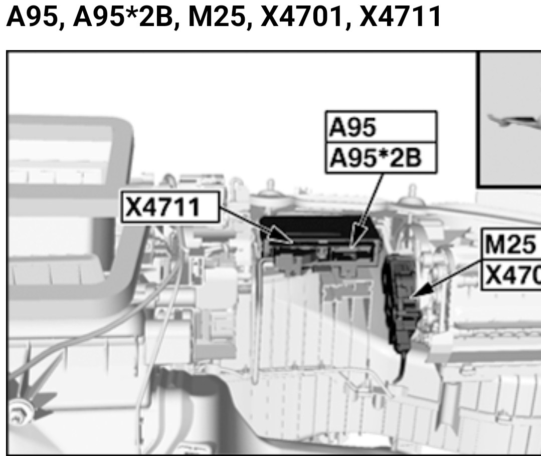

Utfra det jeg forstår av diagrammer, så er ikke panelet det som faktisk styrer alt, bare der du kan "be" om ting. Det som styrer er en modul i dashbordet oppe til høyre.
Del A95.

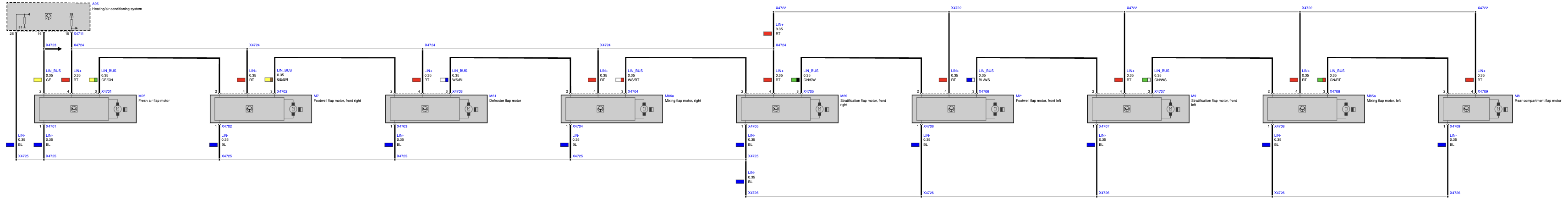

Så muligens det er noe muffens med den? Evt kan det kanskje være brudd i ledningen som heter LINBUS, det går ut fra A95 og er koblet i serie på alle klima enheter.
Dersom ein spjeldmotor er defekt kan den slå ut heile LIN bussen.
Du kan koble fra en og en til du evt. får kontakt med dei andre.

Kan den det? Uansett hvor i rekka den står?
Ja, LIN bussen kan konke heilt ut av modulfeil eller kortslutning kor som helst i kretsen.
Statistikken peikar alltid mot ein spjeldmotor (den er tross alt mekanisk).
Kan vere lurt å starte med skjemaet og koble fra en og en. Start med motoren lengst ut på bussen. Eller berre ta den/dei som er enklaste å komme til å håpe på litt flaks 😅
Om det stemmer, så er det 8 stk feil som vises på diagnosen. Men det finnes 9 stk enheter.
Den første er fresh air flap motor. Den har ikke feil på seg. Nr 2 på diagrammet er footwell flap motor, front right.
Godt observert, det betyr at master er OK.
Sånn skjemaet er tegna vil du få desse feila av å ta ut kontakten på footwell flap motor, front right... Eller dårleg kontakt mellom dei 2 første.
