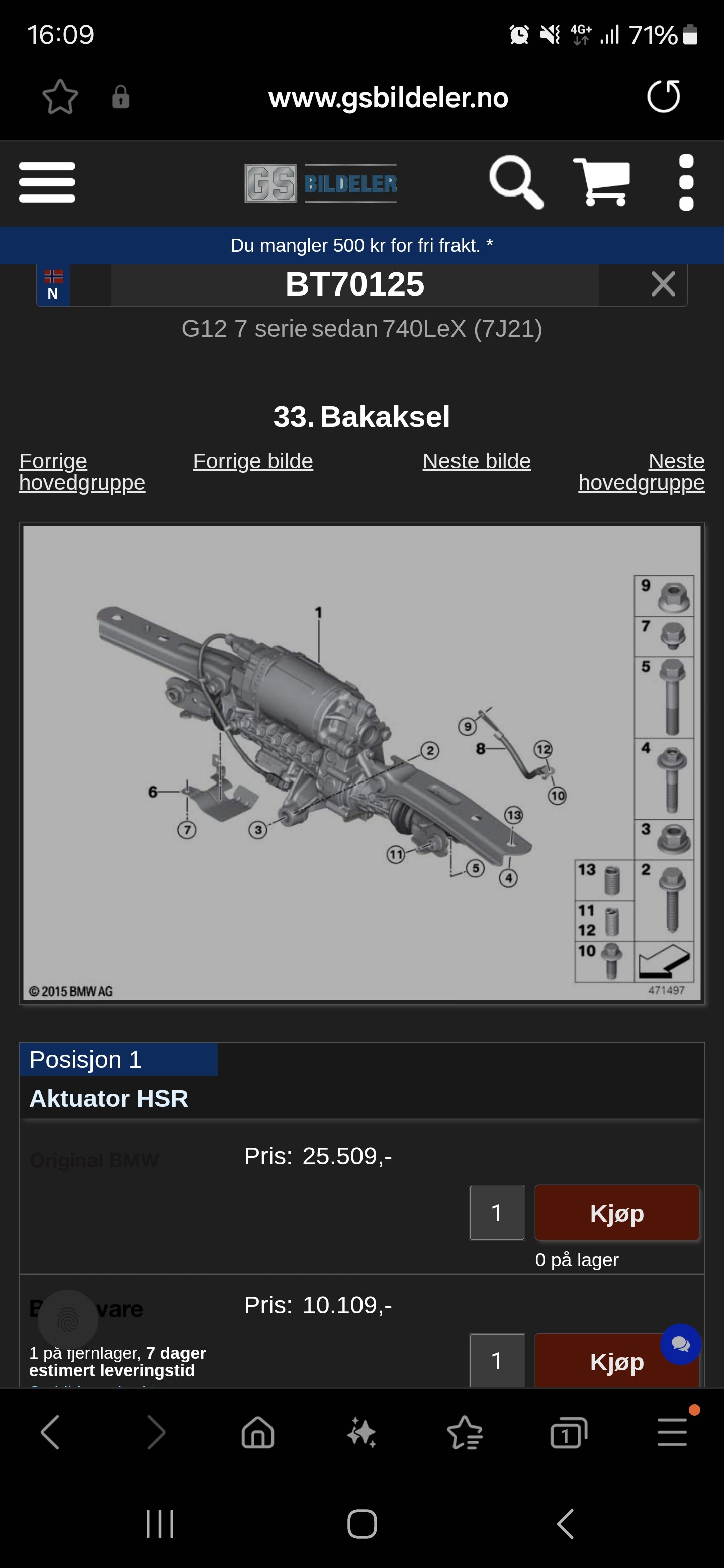

Hva er denne til?
Jordingskabelen på bildet (del 8 )var røket på min G12 7-serie. Den går mellom chassiet på bilen og bakre stabilisator, men er ikke innom HSR modulen til bakakselstyring. Fikk ingen feilkode i dashbord, men den ble nevnt under EU kontrollen i fjor.

Det er en del generelle jordingskabler på en bil. Jord vil alltid prøve å gå andre veier til batteriet. I verste fall blir det for mye motstand og spenningsfall slik at ting ikke fungerer ordentlig og i virkelig verste fall så kan man begynne å svi av moduler.
Kjøp og monter en ny du.
