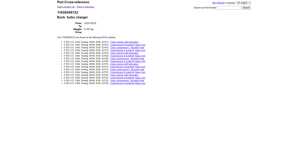

Når jeg legger inn chassis nr. på en tilfeldig 318d, så får jeg opp denne turboen. Men ville alltid ha dobbeltsjekket med ditt eget chassis nr. for å være helt sikker på hvilket artikkelnummer turboen du skal ha må ha :) Her står det da at 318d kun deler turbo med 316d.
Usikker på N47 men på B47, er forskjellen mellom 18D og 20D. Større turbo, andre dyser og annet DDE software men delene passer fint fysisk.
Kan se for meg det er noe lignende på N47.
