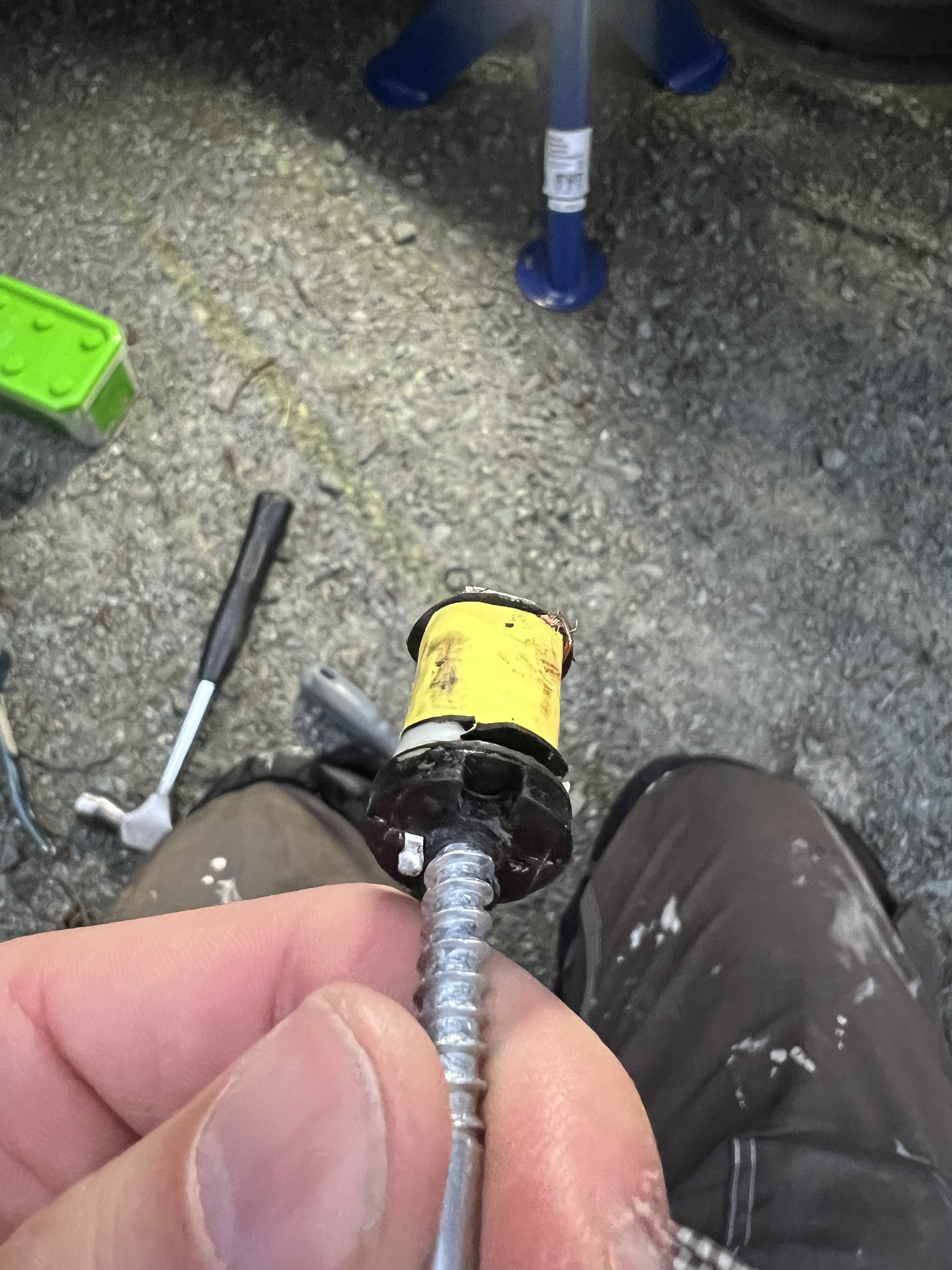

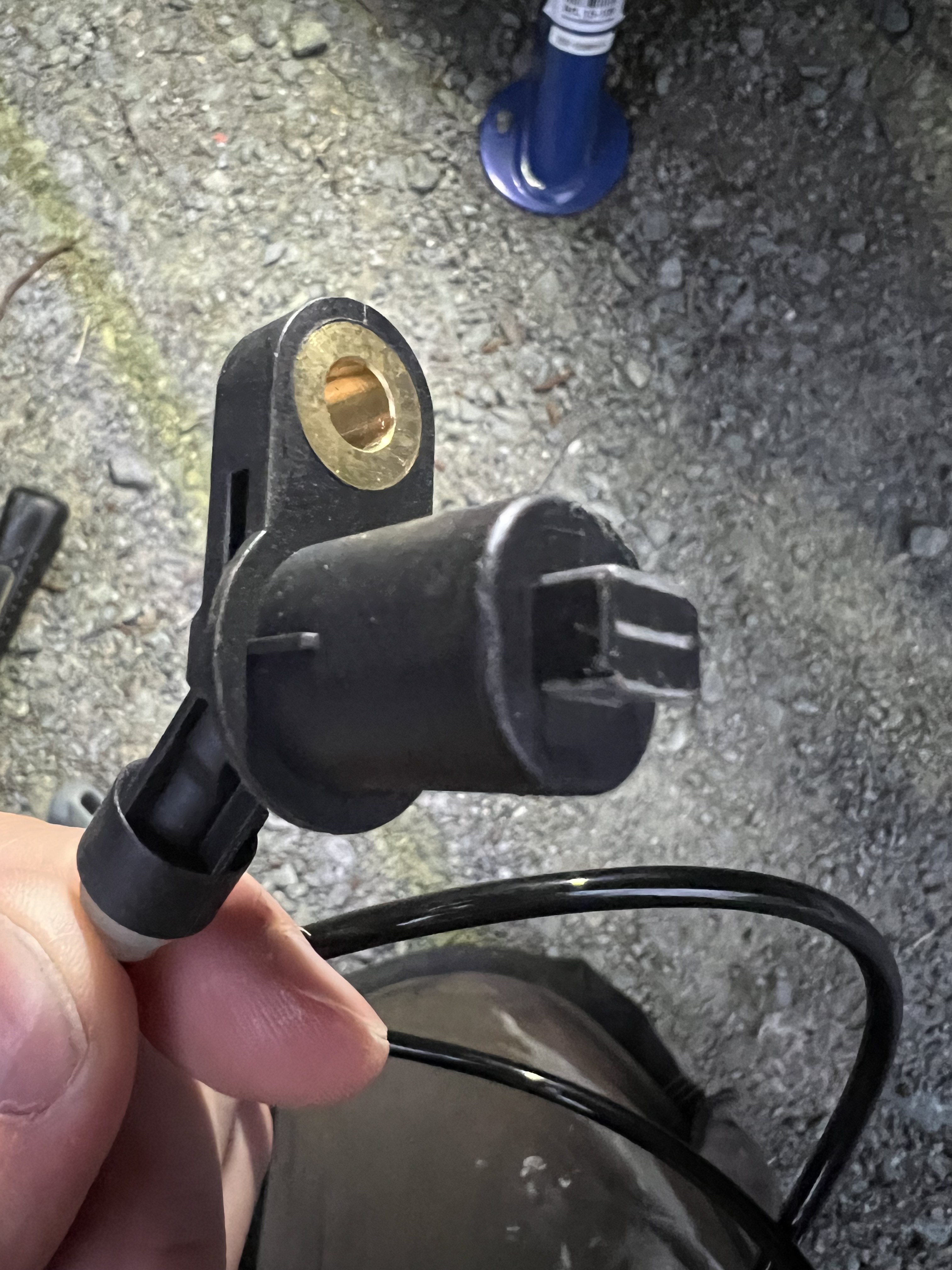

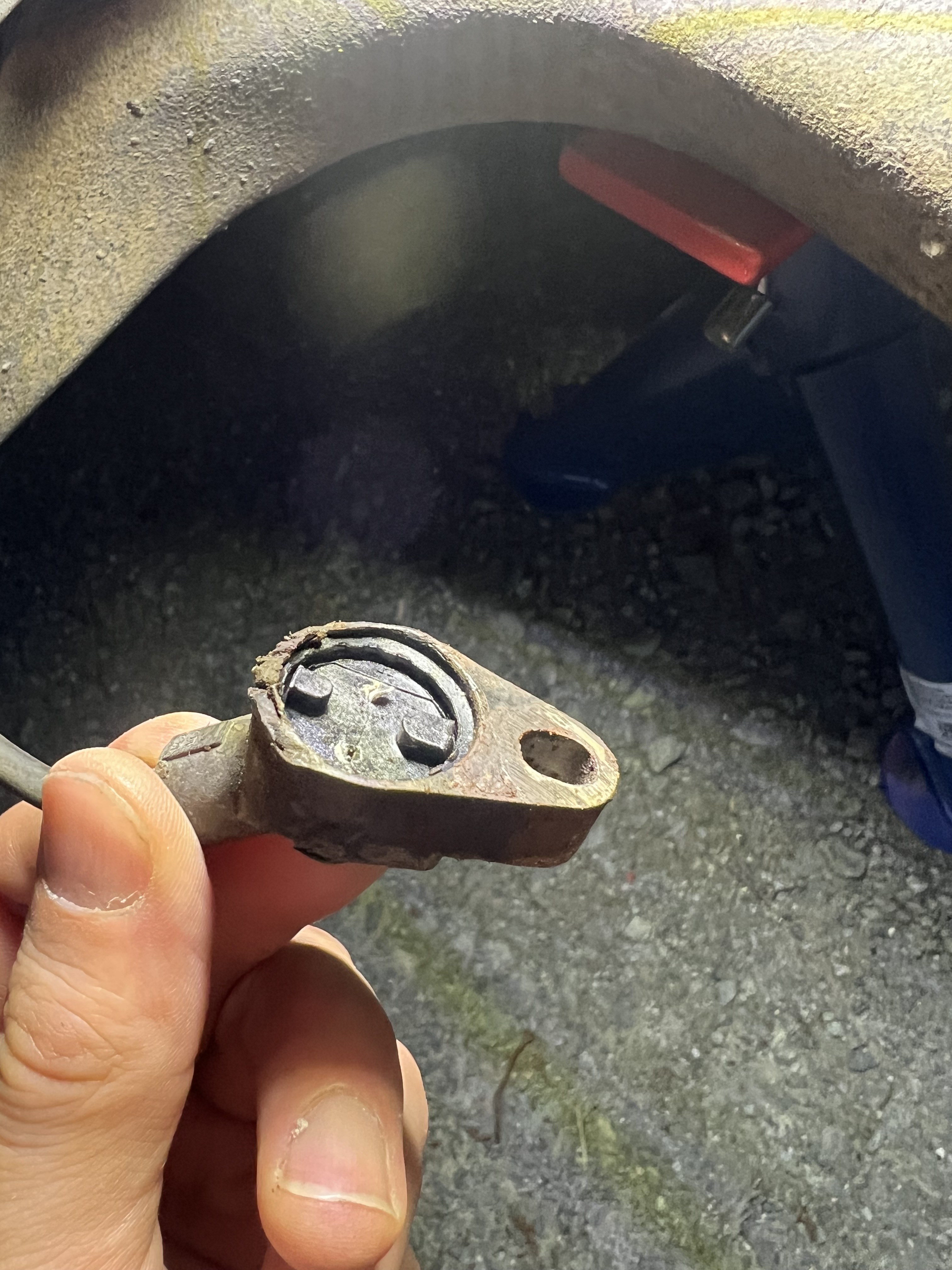

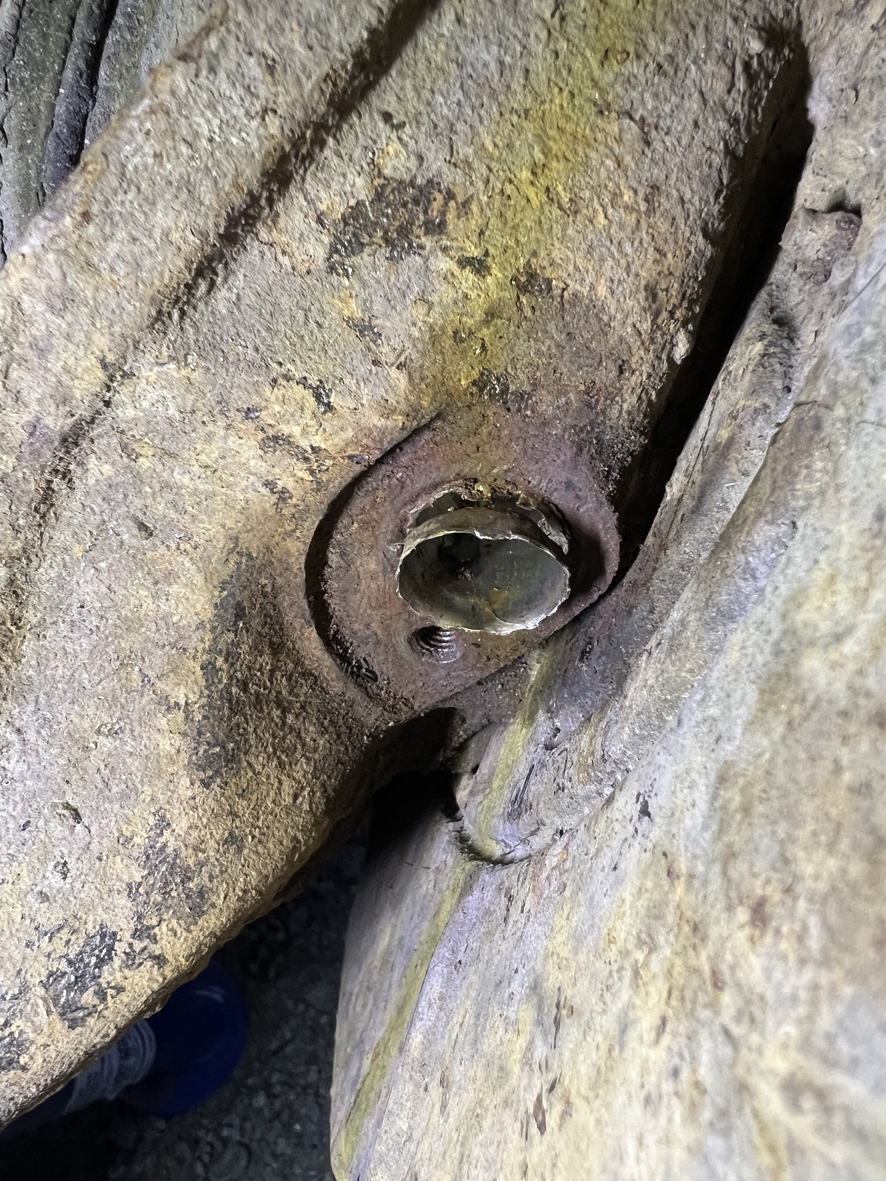

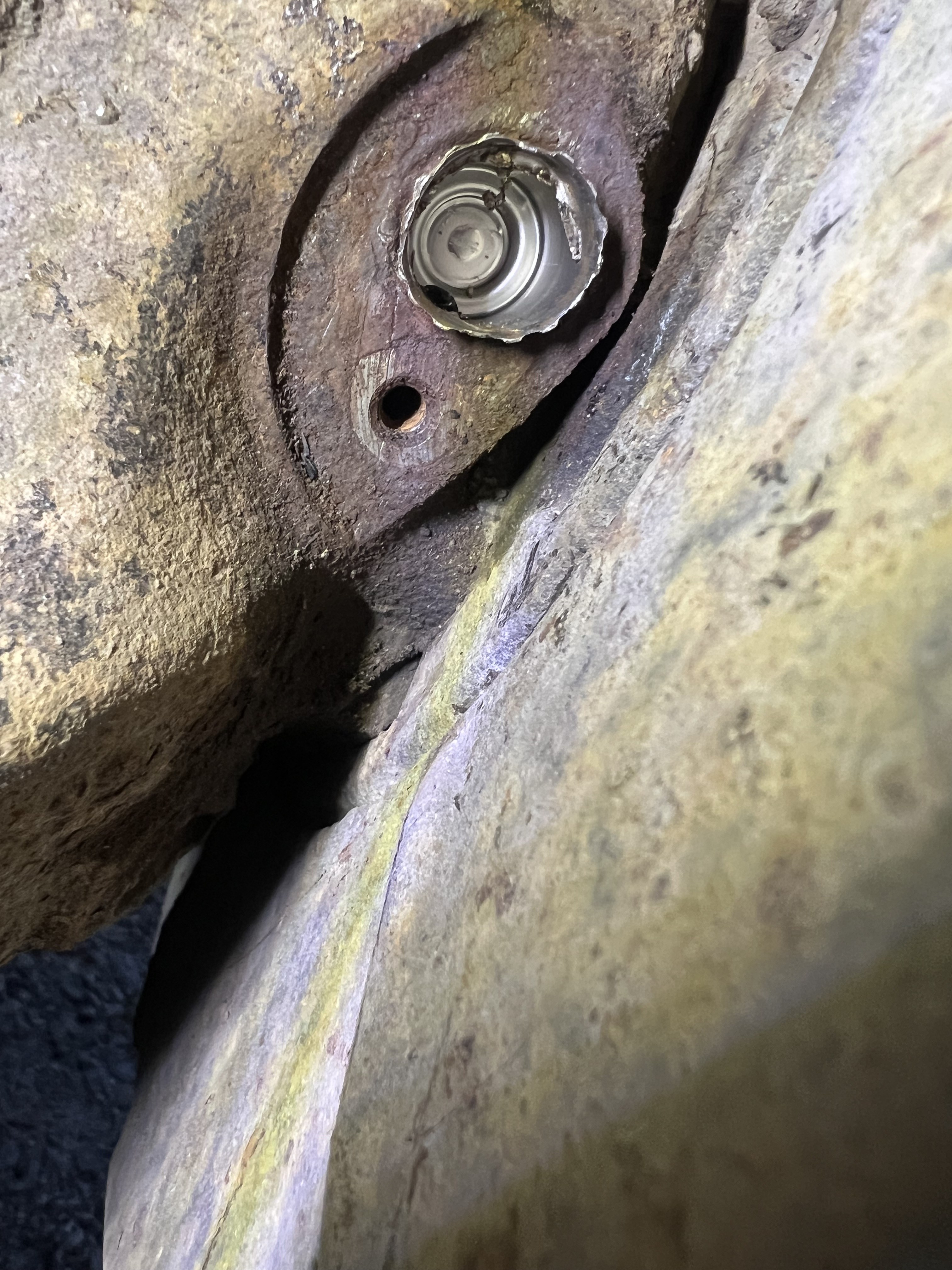

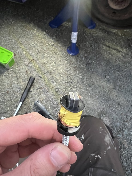

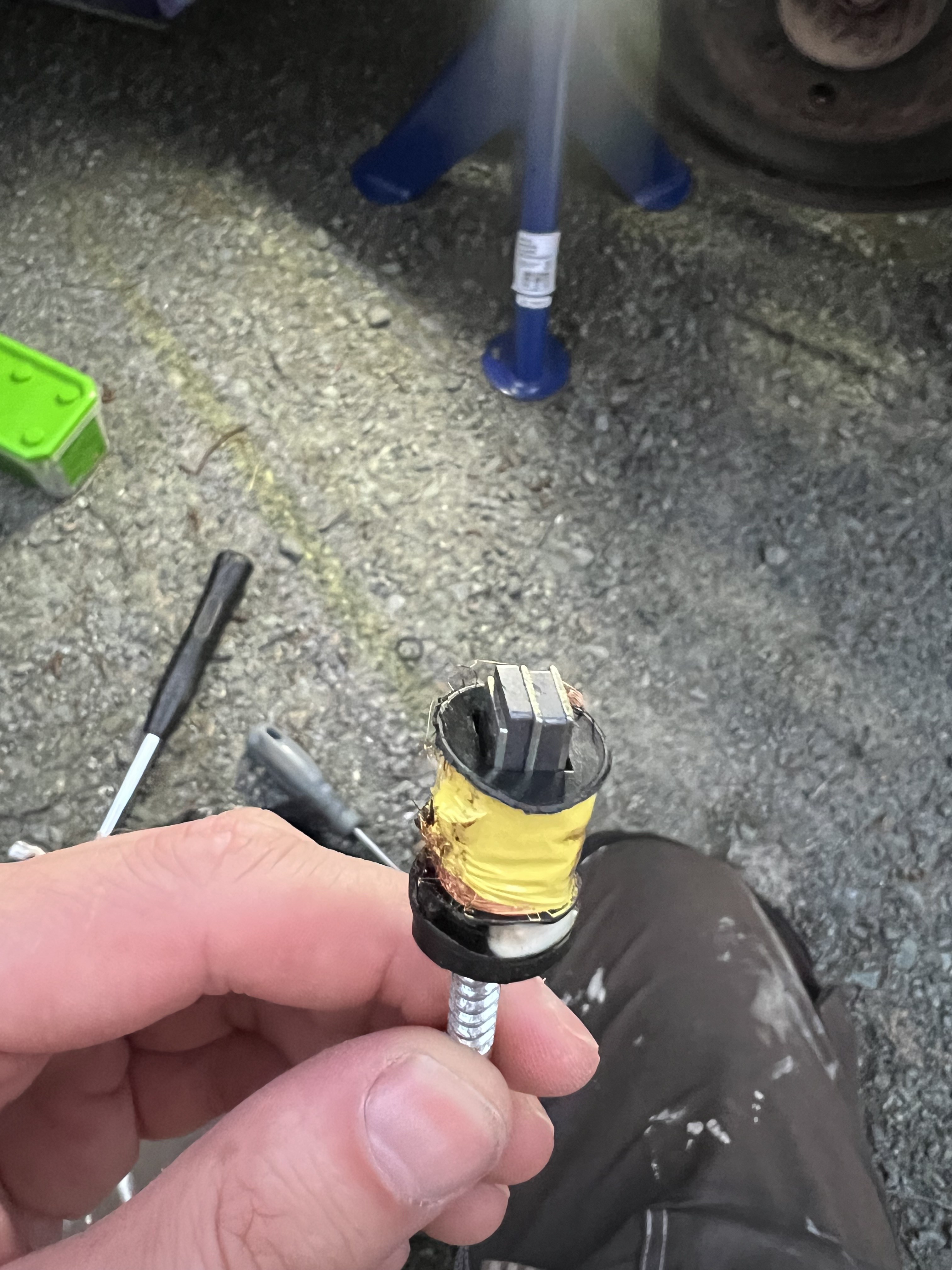

Espenstil Skrevet Mai 19, 2025 Skrevet Mai 19, 2025 Hei, jeg har forsøkt å bytte ABS-sensor venstre bak på min 1995 328i coupe og funne ut at jeg ikke skulle forsøkt det. Først knakk den av på den klassiske måten slik at resten av sensoren satt fast i hullet. Borret så hull og trødde en skure inn for å trekke sensoren ut. Kom ut en innmat med kobbertråd og gul teip på halv tolv og nå ser det ut som det bare er igjen en metalhylse der. Jeg skjønner ingenting for det ligner ikke noe på sensoren jeg skal erstatte med og aner ikke om jeg skal ha ut hylsa eller om den nye sensoren skal tres inni den. Se bilder. Håper noen kan hjelpe meg videre.
A.A Skrevet Mai 19, 2025 Skrevet Mai 19, 2025 Hehe, husker jeg gjorde akkurat det samme på en E36 jeg hadde en gang i tiden. Hullet ruster så det blir for trangt. Den kappa som sitter igjen der må også ut, så må du sikkert slipe/pusse hullet litt større så du får ny sensor nedi. Du skal kunne se ABS ringen ned i det sensor hullet. E.C. reagerte på dette 1
