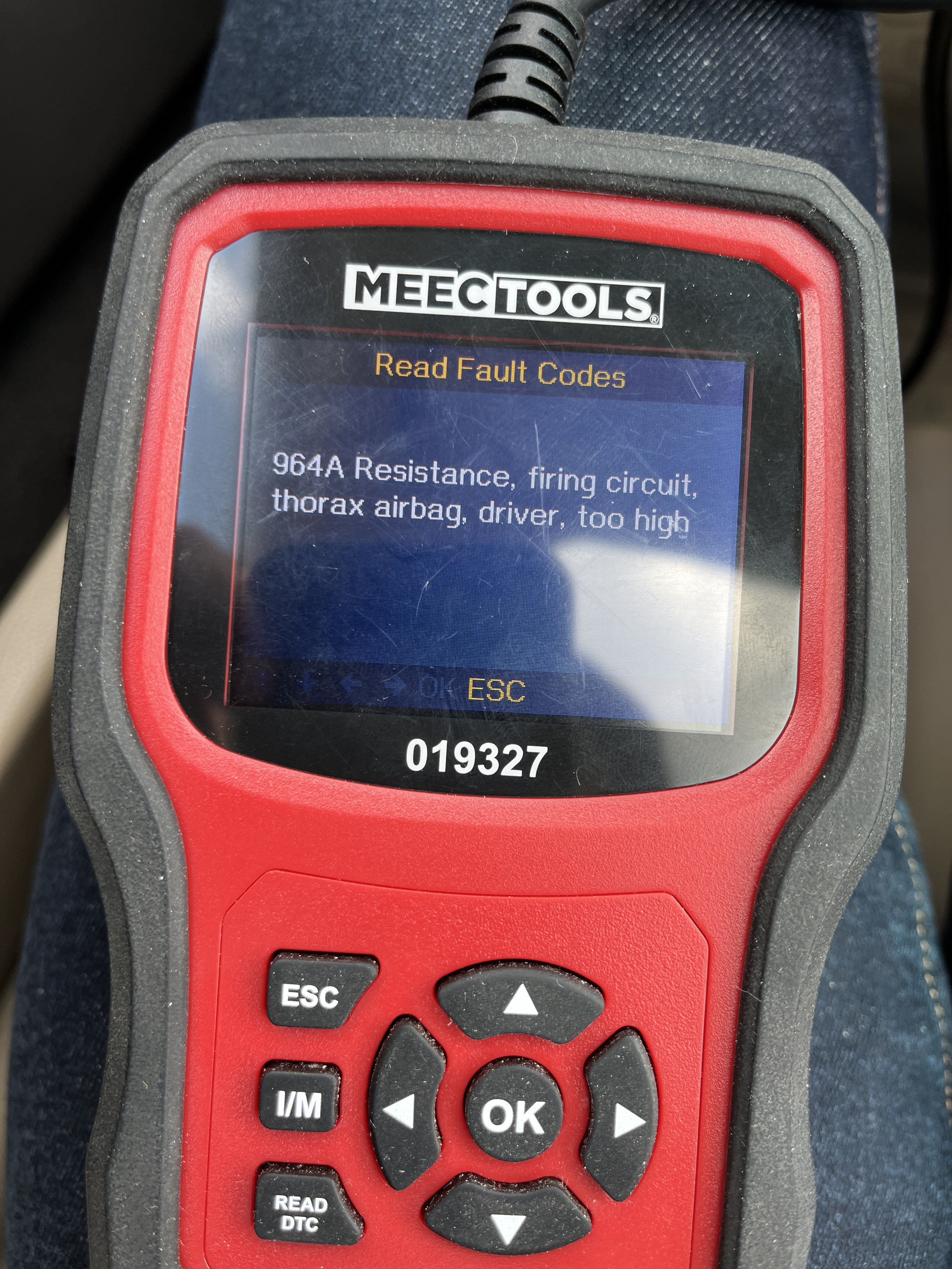

Har en 645Ci som gir feilkode på airbag når nøkkelen vris om (før motoren skrus på). Jeg har kun fått lest av feilkoder med en håndholdt feilkodeleser. Feilkoden "964A Resistance, firing circuit, thorax airbag, driver, too high" ligger inne på modulen "TMFA Door Module, Driver". Jeg finner ikke så mye konkret om denne feilkoden på nettet, men noen peker på dørmodulen. Noen andre forslag? Ser at spenningen fra safety and gateway module er 10V, i motsetning til batterispenningen som er på rundt 14.4 V (med motor i gang naturligvis).
Det hører med til historien at dørtrekket ble tatt av i fjor, uten at det umiddelbart utløste feilkoden, som først kom sporadisk ved oppstart, men som nå utløses nesten ved hver oppstart.
Bilen hadde i våres problemer med høye spenningstopper ved oppstart, på grunn av ødelagt dynamo, men dette er nå ordnet.
Jeg får tilgang til INPA i morgen. Noen tips til tester eller parametre som bør sjekkes i INPA?
image.thumb.jpeg.b6ca8486cf037fcc140448d3d1985bdd.jpegimage.thumb.jpeg.3ec0c653eb1ee4b490166741e7fc49d9.jpeg
