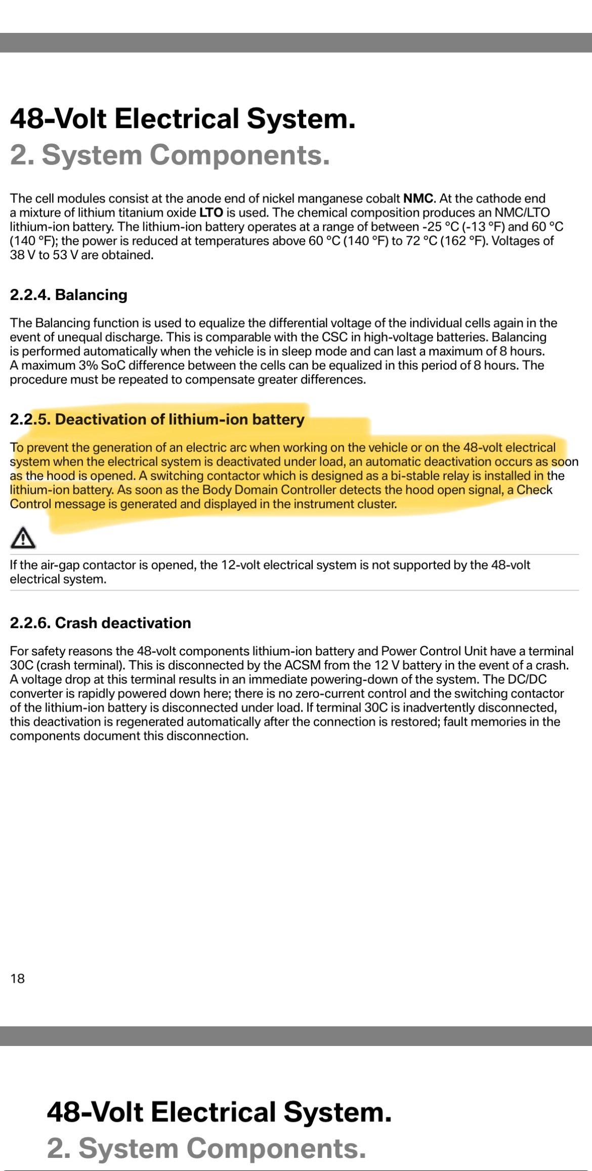

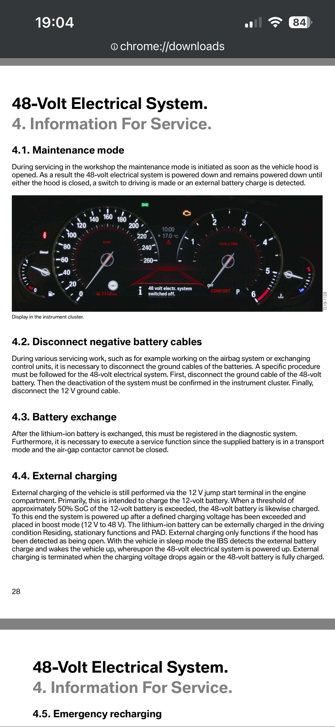

Mildhybrid - deaktivering av 48V-system
Om noen lurer på det samme, så kan jeg komme med en oppdatering på dette med diagnoseverktøy. Hverken iCarsoft BMM 3.0/2.0, Foxwell i50 Pro eller Launch Creader Elite 2.0 har mulighet til å deaktivere 48V-systemet. De to sistnevnte merkene har i følge dem selv heller ingen modeller som kan styre dette. Det virker som 12V batteriet kan kobles fra uten diagnose, ved å først koble fra 48V-batteriet og deretter 12V-batteriet. Link til dokument fra BMW som ser ut til å dekke alle(?) mildhybridsystemer. Ganske sikker på at så lenge 12V-batteriet, 12V-auxbatteriet og 48V-batteriet er frakoblet, så kan DDE fjernes uten problemer. Om noen vil avkrefte eller bekrefte dette, så gi gjerne en lyd.
Okei, virker som det er i tråd med det jeg har lest om deaktivering av 48V på G01. Jeg skjønner ikke helt hvorfor det står at 48V systemet deaktiveres ved at panseret lukkes, men at dette i tillegg må deaktiveres med diagnose. Uansett ser det ut til at BMW henviser til deaktivering med ISTA. Jeg har ikke PC eller kabel til ISTA, men er dette noe som kan gjøres med eks. iCarsoft eller noe annet enkelt tilgjengelig diagnoseverktøy?
Hei Jeg skal bytte oljetrykksregulator på en G30 520d xDrive med mildhybrid. Denne sitter ved siden av oljefilterhuset, som så vidt jeg vet må demonteres før regulatoren kan byttes. Ser også at verkstedmanualen beskriver "deactivate 48V vehicle electrical system", og senere "activate 48V vehicle system" ved montering. Antar dette er fordi DDE må fjernes. Jeg har ikke tilgang til hele verkstedmanualen, så jeg får ikke sjekket steg for steg hvordan 48V-systemet deaktiveres/aktiveres. Er det noen som har noe info om hvordan dette gjøres?
