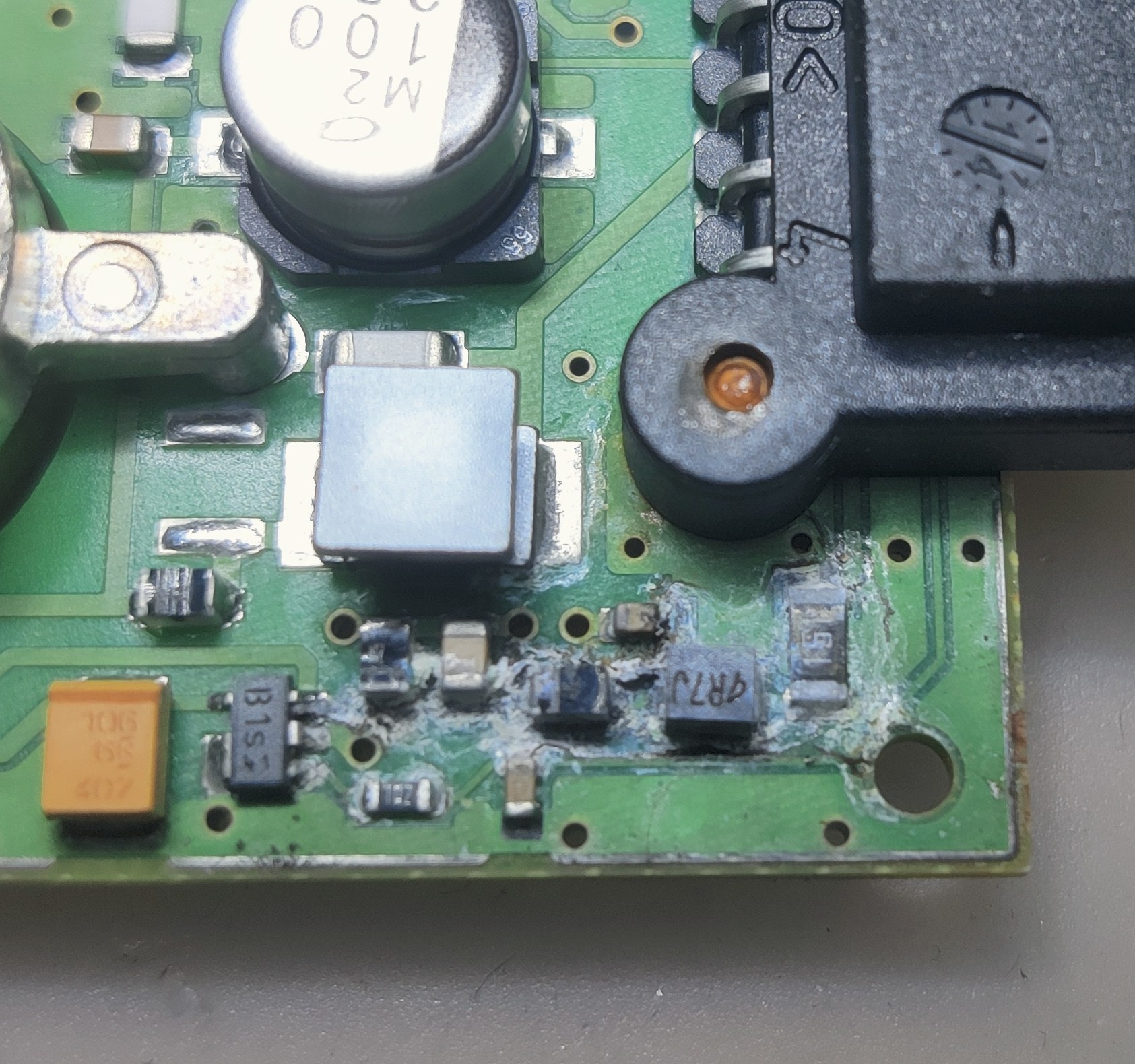

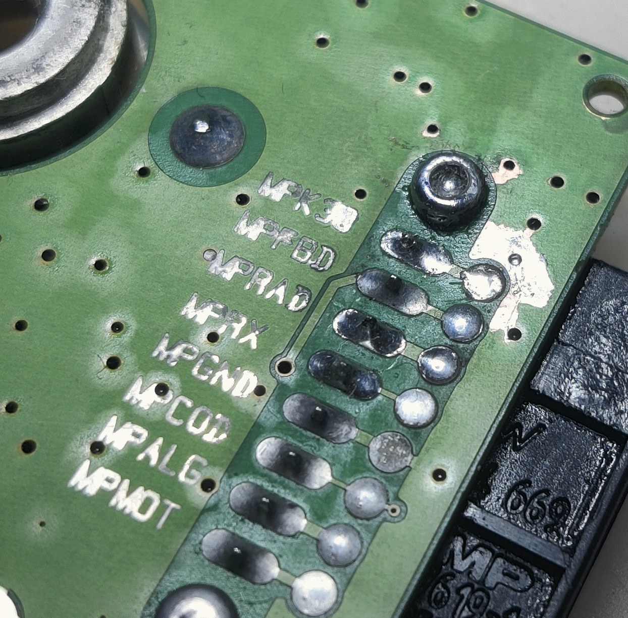

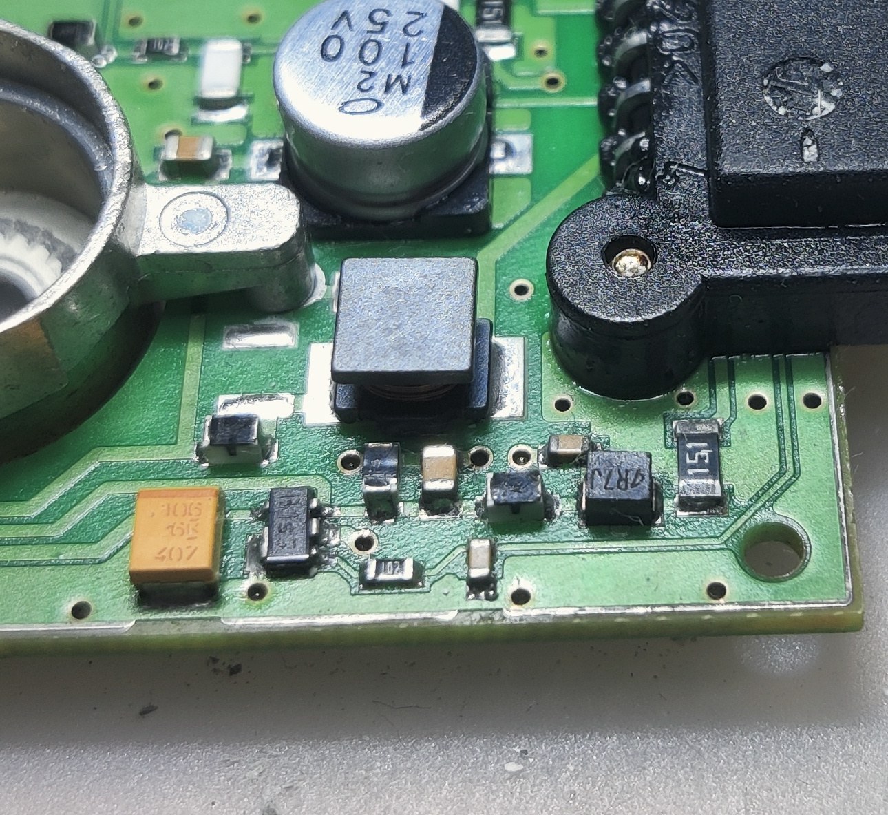

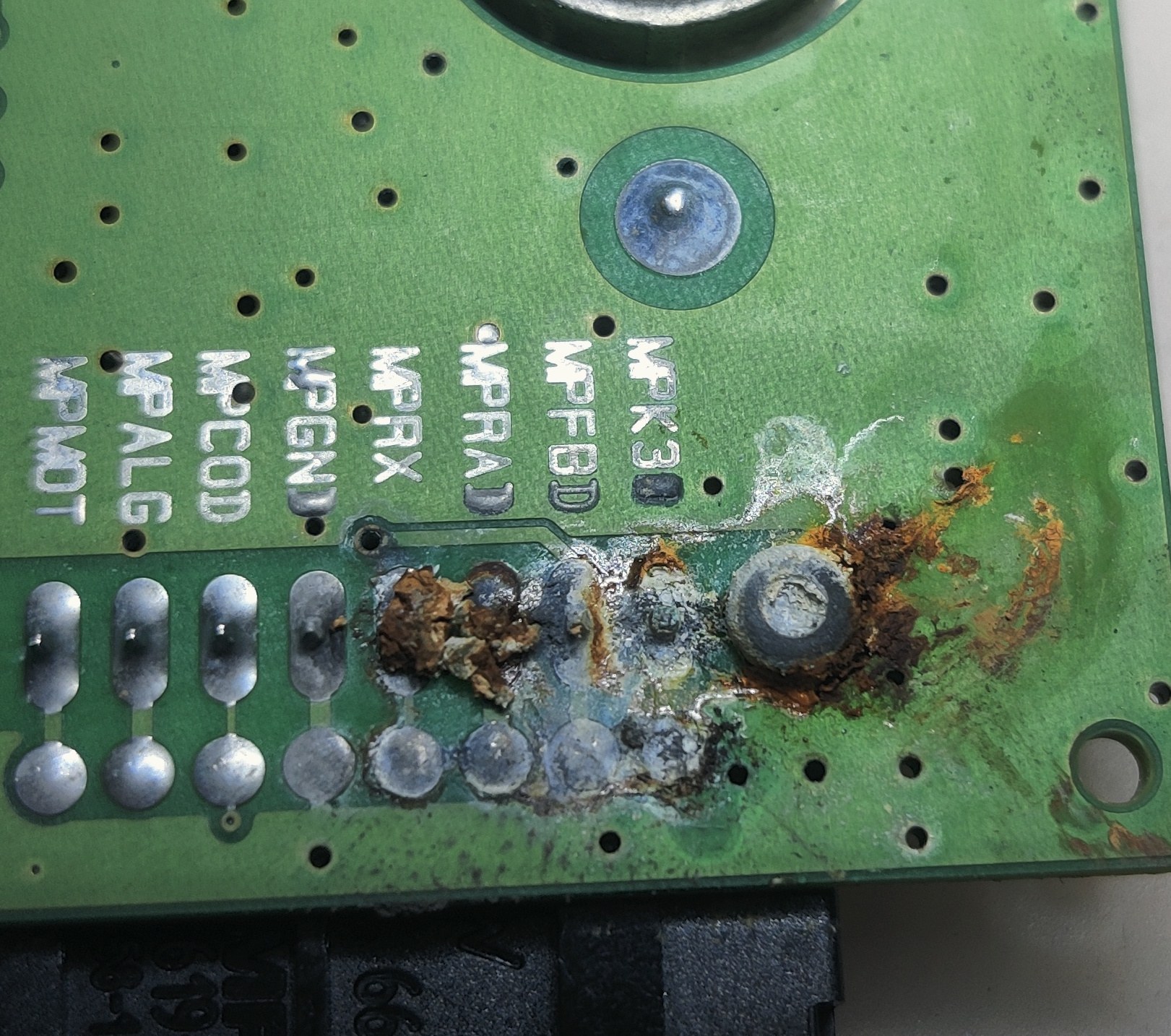

egilkv Skrevet September 13, 2025 Forfatter Skrevet September 13, 2025 Her hadde det kommet vann inn i antennedelen i toppen av bakluka, ja. (Det er mye elektronikk her, tipper hele mottakeren for fjernstyringen ligger her om ikke annet) Gjør et forsøk på å redde dette.
E.C. Skrevet September 13, 2025 Skrevet September 13, 2025 Se der du. Ja, prøv å rense godt først, de er litt dyre nye og ikke kjempebillige brukt heller.
egilkv Skrevet September 13, 2025 Forfatter Skrevet September 13, 2025 Fikk renset og reflow-et der det var skader, og jammen fungerte ikke alt etter dette. Lakkerer printkortene for å gi de litt bedre beskyttelse, ser ikke ut som de var beskyttet originalt. Regner med at jeg bruker en tynn stripe silikonpakningsmasse for å tette boksen, og håpe på det beste. (Er egentlig ikke så glad i BMWs tanke om å prøve hermetisk å forsegle. Det vil over tid alltid komme noe fuktighet inn, som aldri kommer ut. Tror det hadde vært mye bedre om det var en liten lufting inn mot kupeen fra dette rommet. Men det er vel ikke så lett å få til) Otis reagerte på dette 1
E.C. Skrevet September 13, 2025 Skrevet September 13, 2025 Nice. Valgte også å ikke forsegle min av samme grunn, mistenker at fuktigheten aldri vil komme ut om man prøve å lime det igjen. Blir vel kanskje generert bittelitt varme ved bruk som evt. bør tørke det ut. Vanskelig å få til noe bra design der, men det er veldig fort gjort å ta av spoileren, så beste praksis er kanskje å sjekke status med noen års mellomrom. egilkv reagerte på dette 1
