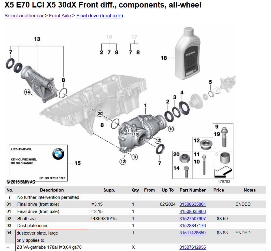

2010 E70 kardang/diff foran
Ikke så rart. Samme som min ☺️
Nummeret du leser av på diffen kan jo være et internt delenummer på bare diffhuset f.eks.
Du finner det igjen hos høggern: https://finndel.no/bildeler.aspx?type=fabrnr&qry=31-51+7567345-05
Men på den øverste der står det også 31507648881 som har 3,08 utveksling til andre BMW-modeller
