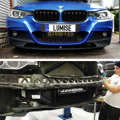

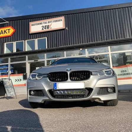

KristianI Skrevet Søndag kl. 19:37 Skrevet Søndag kl. 19:37 Lurer på å montere ledbar på f31 med adaptive led, er det bare å hente strøm til rele fra fjernlys eller vil jeg få noe feilkoder da? Noen som har gjort det før?
Ron788m Skrevet Søndag kl. 22:59 Skrevet Søndag kl. 22:59 Sjekk ut XBB-adapter. Mener å ha lest at den ikke kommuniserer fult ut med adaptive LED. Man får signal i manuell modus, men ikke i adaptive. Er sikkert mulig å hente ut et «fullyssignal» fra en plass når den står i adaptive og ikke har noen hindringer, men det kjenner jeg ikke til.
mr.pingu Skrevet Mandag kl. 07:41 Skrevet Mandag kl. 07:41 XBB fungerer fint med min F48 og adaptiv fjernlys. Modernum DL1200 gjorde ikke det.
Ron788m Skrevet Mandag kl. 11:15 Skrevet Mandag kl. 11:15 3 timer siden, mr.pingu skrev: XBB fungerer fint med min F48 og adaptiv fjernlys. Modernum DL1200 gjorde ikke det. Hvor raskt aktiverer den LED-bar når hindringer forsvinner?
mr.pingu Skrevet Mandag kl. 12:12 Skrevet Mandag kl. 12:12 (endret) 58 minutes ago, Ron788m said: Hvor raskt aktiverer den LED-bar når hindringer forsvinner? Ganske raskt, max 1 sek men ikke umiddelbart. Føler det fungerer helt fint på mørke veier men jeg har også en bryter for koble ut ledbaren og kjøre bare på OEM adaptiv. Så på litt mer trafikkerte veier bruker jeg det, synes det er mer behagelig. Måten jeg har satt det opp er XBB rele utgang-> bryter -> inngang/styrestrøm vanlig rele. Jeg har også plassert XBB relen ganske tett på torpedoveggen. Har laget egen ledningsnett og brukte disse fra Biltema. https://www.biltema.no/bil---mc/elektrisk-anlegg/releer/relesokkel-pabyggbar-2000017799 Kjørte ikke så lenge siden hemsefjellet sent på kvelden (kl 23.00 ish) og fungerte smertefritt med Ledbar og XBB. Så har jeg også kodet sånn at jeg kan bruke av/på HBA (ikke adaptiv) når lysbryteren står på kl 2. Det fungerer enda litt raskere Men man får selvfølgelig ikke delvis nedblending. Endret Mandag kl. 12:13 av mr.pingu Ron788m reagerte på dette 1
