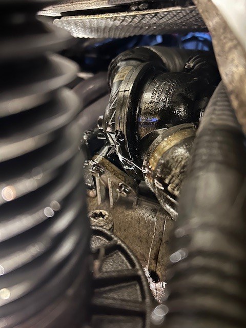

tomaskl78 Skrevet 11 timer siden Skrevet 11 timer siden Noen som har vært borti denne feilen før, gjelder en 118 i fra 2009. Olje dam under bilen og mens vi kjørte. Har bare fjernet deksel under, og det ser ut som det kommer rundt turboen. Er turboen, eller pagninger som lekker. Når bilen starter, så renner oljen ut.
E.C. Skrevet 9 timer siden Skrevet 9 timer siden Hvis du har en 118i fra 2009 så er det enten N43 eller N46 i den bilen. Ingen av disse motorene har turbo. Er noe fra kjølesystemet du har bilde av der. Vannpumpe/termostat. Du har nesten grantert lekkasje fra toppdekselet og sannsynligvis fra flere steder. Hva er spørsmåler ditt egentlig? Ja, det er vanlig med oljelekkasjer på eldre BMW-motorer, hvor de kommer fra varierer litt. Du må nesten rengjøre området og se hvor det kommer fra og bytte nødvendige pakninger. Toppdekselpakning, oljefilterhuspakning og evt. valvtronic-pakning er sikkert alle modne for utskiftning om det ikke har vært gjort før. sveigis reagerte på dette 1

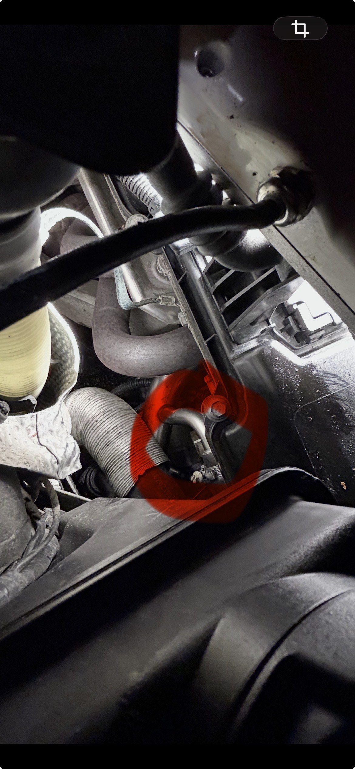

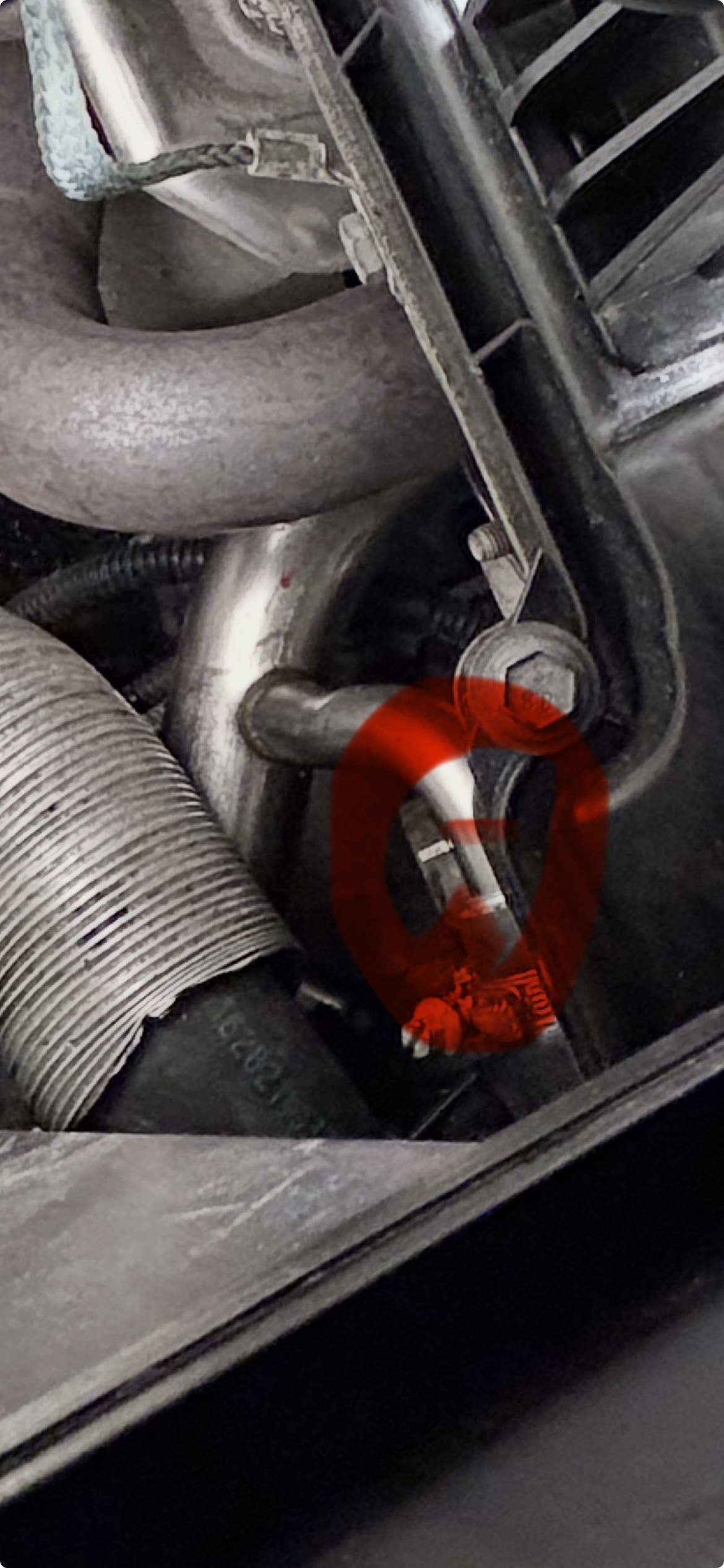

tomaskl78 Skrevet 2 timer siden Forfatter Skrevet 2 timer siden Fant ut at det er denne bolten som lekket. 27mm pipe/skiftenøkkel, passer på. Mulig en kobber ring på den.
E.C. Skrevet 2 timer siden Skrevet 2 timer siden Kan høres ut som kjedestrammeren om det er kun bolthode og skive som stikker ut:
tomaskl78 Skrevet 2 timer siden Forfatter Skrevet 2 timer siden 3 minutes ago, E.C. said: Kan høres ut som kjedestrammeren om det er kun bolthode og skive som stikker ut: Ja, var der jeg så det kom ut. Prøvde bare men en 27 mm pipe, for å se at det var den størrelsen. Er det noe problem å ta den ut, for å sette på ny pakning. Noe man må passe på? I tilfelle du vet..?

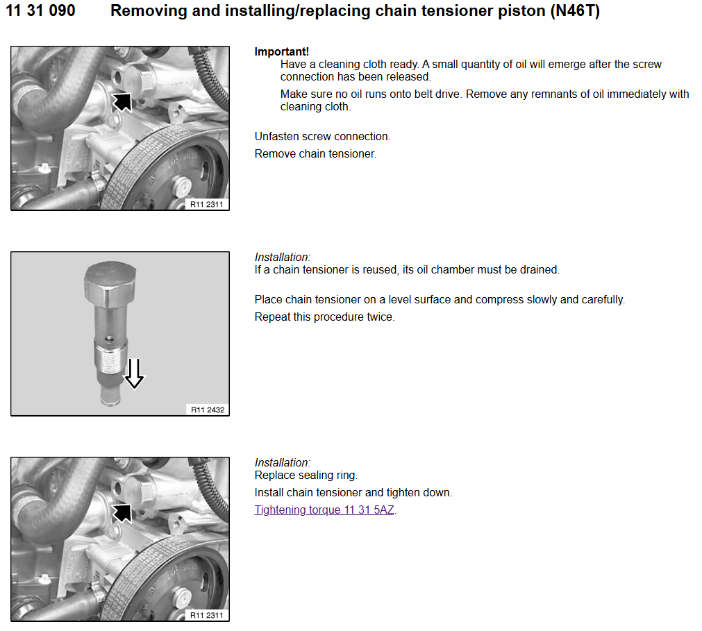

E.C. Skrevet 2 timer siden Skrevet 2 timer siden Du må tømme den for olje før den går inn igjen. Ha den stående på benken med hodet opp og trykke ned et par ganger, så all oljen som er innvendig i den renner ut. Strammes med 65 Nm. Du kan vurdere å kjøpe ny strammer siden disse motorene er kjent for å ha problemer med kjededrift.
E.C. Skrevet 2 timer siden Skrevet 2 timer siden (endret) Likt på N43 og N46: Endret 2 timer siden av E.C. uglefossen reagerte på dette 1
