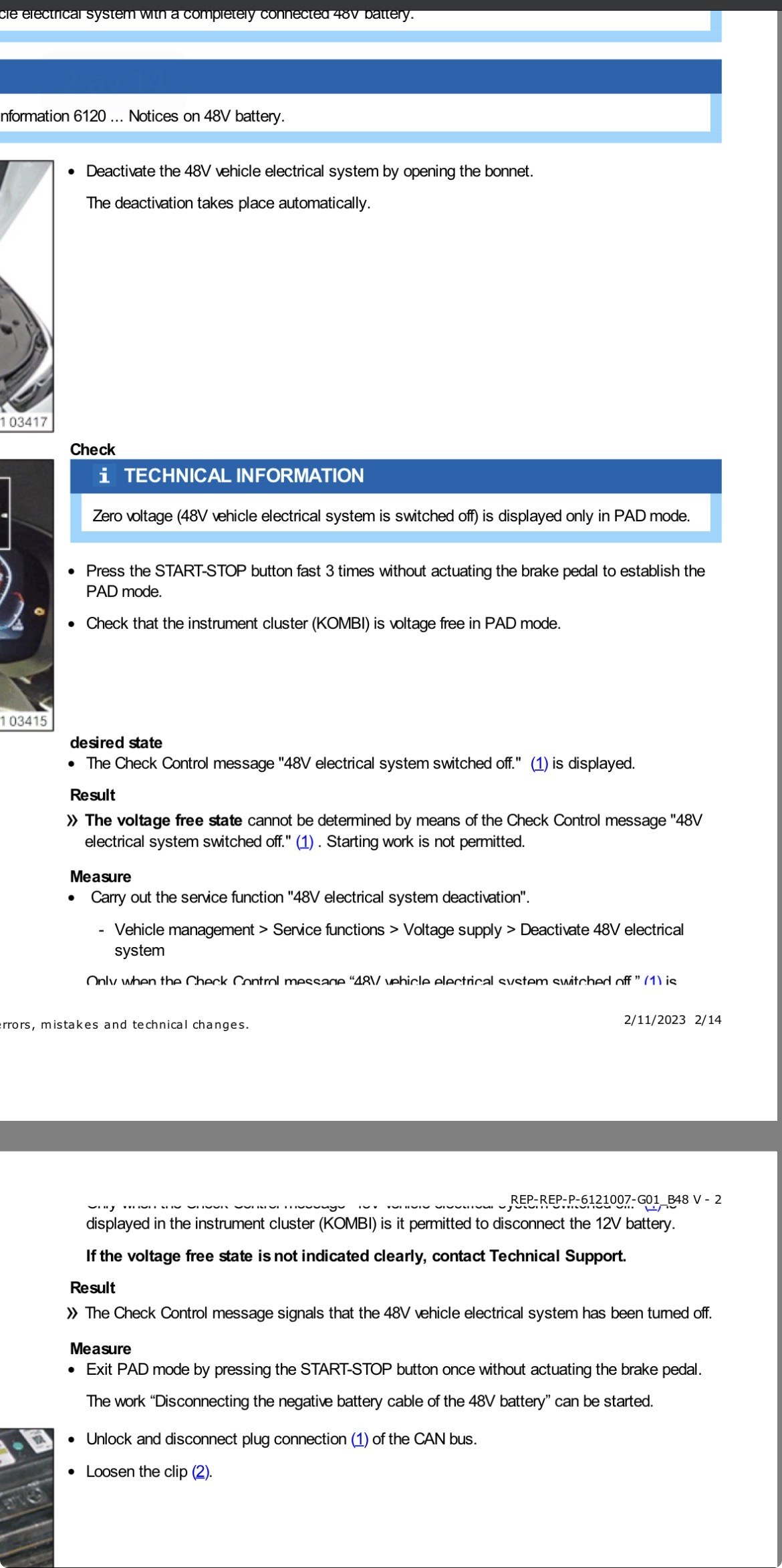

Jeg skal bytte oljetrykksregulator på en G30 520d xDrive med mildhybrid. Denne sitter ved siden av oljefilterhuset, som så vidt jeg vet må demonteres før regulatoren kan byttes. Ser også at verkstedmanualen beskriver "deactivate 48V vehicle electrical system", og senere "activate 48V vehicle system" ved montering. Antar dette er fordi DDE må fjernes. Jeg har ikke tilgang til hele verkstedmanualen, så jeg får ikke sjekket steg for steg hvordan 48V-systemet deaktiveres/aktiveres. Er det noen som har noe info om hvordan dette gjøres?
Det står i manualen at 48v må deaktiveres, fordi man kan ikke koble fra 12v først.
Man må inn med diagnose verktøy for å slå av 48v i tillegg til å ha panser åpen og sette bilen i PAD modus.

Uansett ser det ut til at BMW henviser til deaktivering med ISTA. Jeg har ikke PC eller kabel til ISTA, men er dette noe som kan gjøres med eks. iCarsoft eller noe annet enkelt tilgjengelig diagnoseverktøy?
