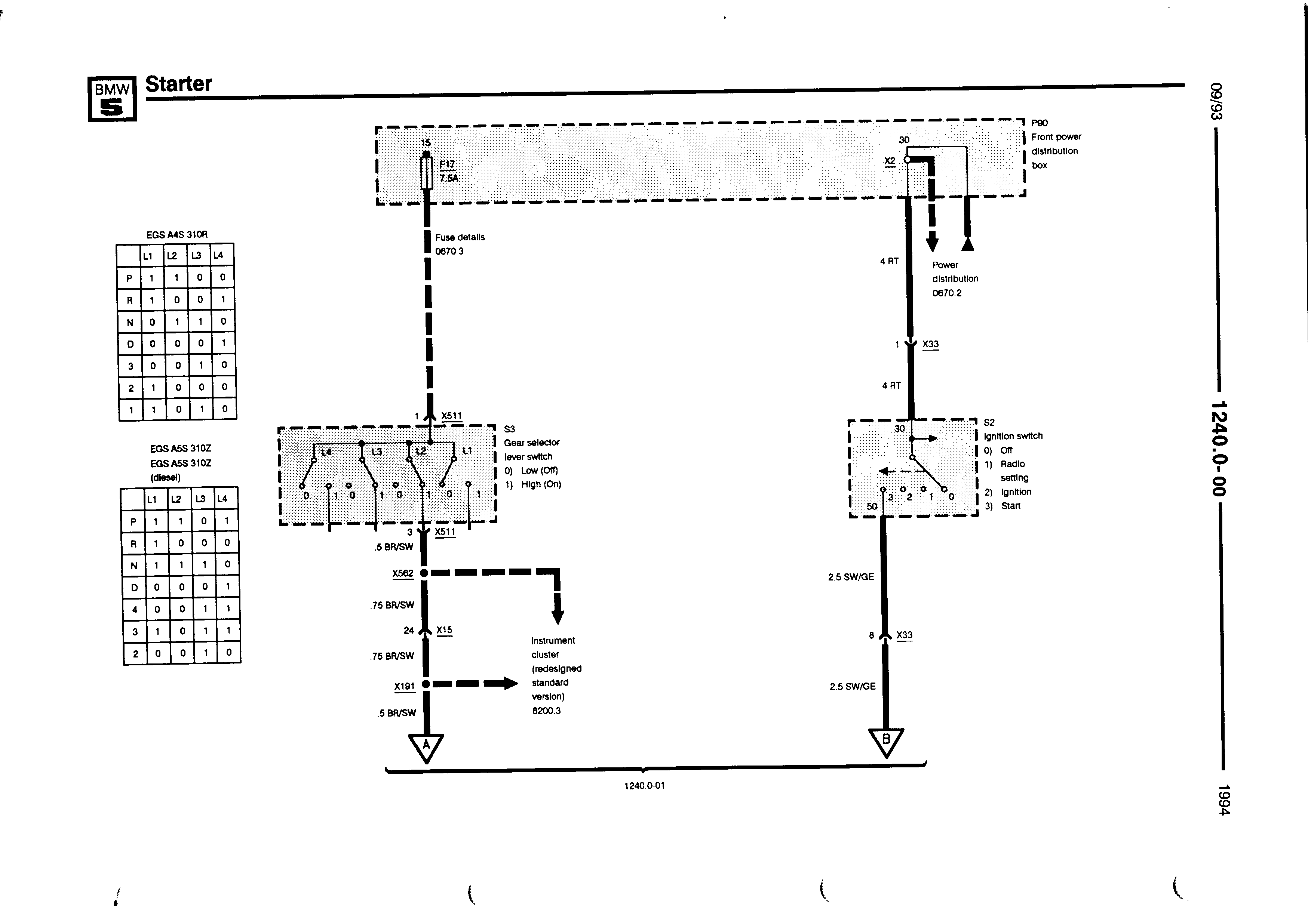

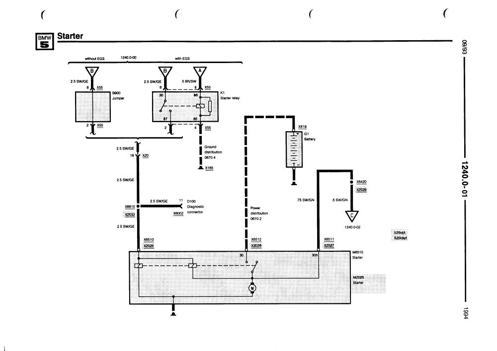

Rune-K Skrevet 13 timer siden Skrevet 13 timer siden Da høres det ut som at det er startsperren på girvelgere som du har problemer med. Det sitter en bryter på girvelgeren som styrer et rele som igjen bryter strømmen til starteren hvis bilen ikke står i P eller N. jeg vet ikke hvor det er plassert på E36 men på mange modeller så sitter det under ved pedalene. Se om du kan finne et rele som den gul/svarte ledninger går inn på. Jeg fant ikke koblingsskjema til E36 men her et til E34. Prinsippet bør være temmelig likt. Det er bryter S3 og rele k1 det er snakk om.
Rune-K Skrevet 11 timer siden Skrevet 11 timer siden (endret) Jeg har sjekket litt til. Hvis du har startsperre (en liten radiosender på nøkkelen og mottager ved tenningslåsen)så er rele K1 bygget inn i styreenheten til startsperren men ellers er prinsippet det samme. Endret 11 timer siden av Rune-K

Rune-K Skrevet 11 timer siden Skrevet 11 timer siden 1 minutt siden, Iv3rs3n skrev: En annen ting, om problemet er girvelgeren, om du ikke har prøvd (men helt sikkert har) Så skal du også klare å starte bilen i Neutral, ikke bare Park. Men om bilen har samme kabel/signalet fra girvelger om den står i P eller N så er man vel like langt med mitt tips 😅 Det er samme kabel ja. Du må ha 12 volt inn på den kontakten som er merket med en stor A i skjemaet for at releet skal slå inn å gi strøm til startmotoren. Det kan jo være noe så enkelt som sikringen.
