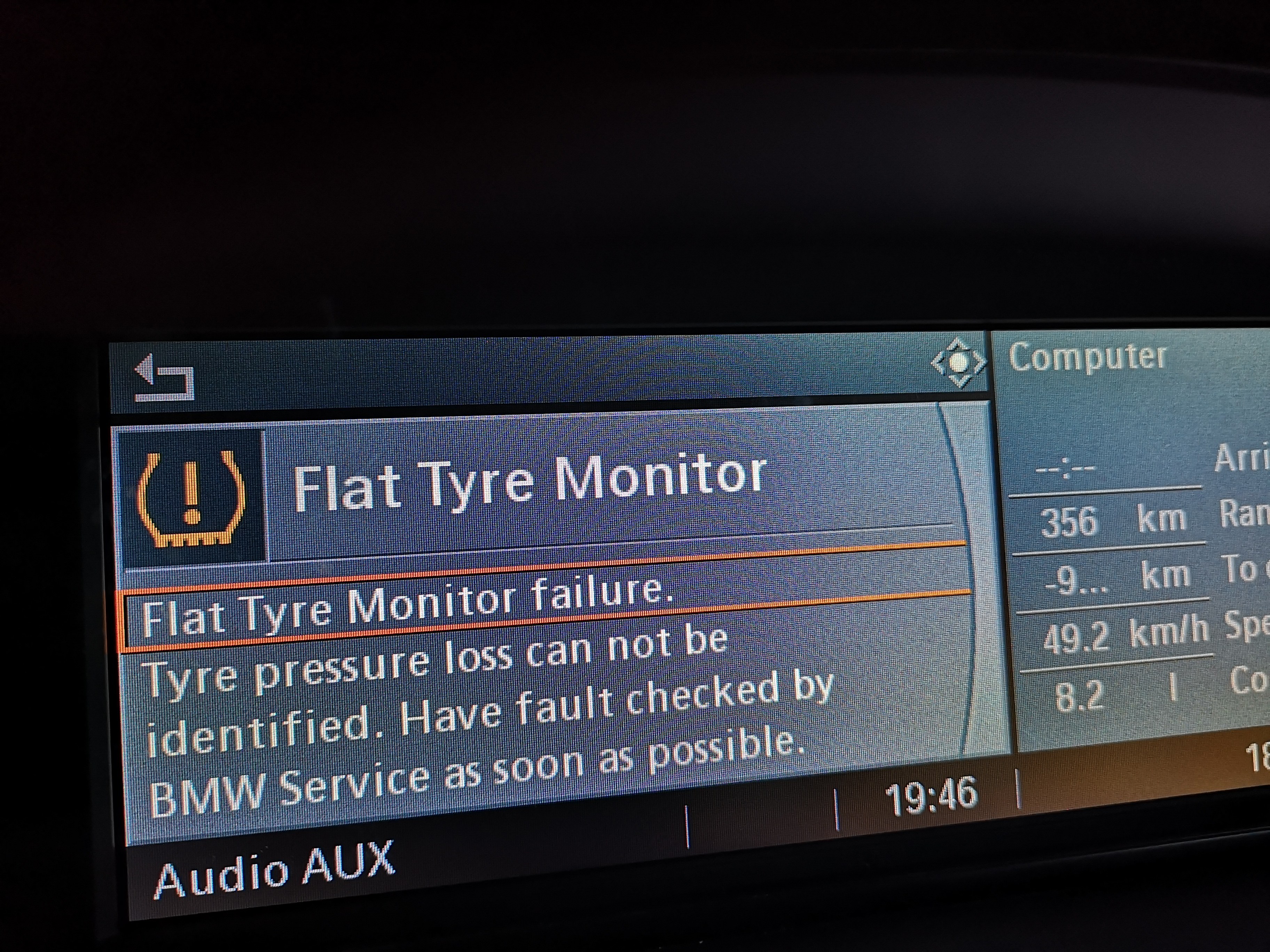

Idag kom det en ny interessant feil!
FTM failure. Feilmeldingen kommer etter å ha kjørt en god stund, og forsvinner når man skrur av og på bilen. Kommer altså ikke opp under kortere kjøreturer, 10-15 min.

- Merkelig nok blinker det ikke eller lyser i FTM lampa i klusteret.

Dekktrykket var likt på alle hjul, men problemet er jo at systemet legger ut, så da får jeg ikke gjort noen ting 🤷
