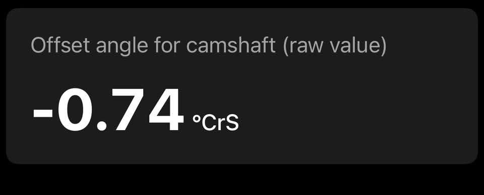

///M-ini95 Skrevet 5 timer siden Skrevet 5 timer siden Hvis problemene oppstod rett etter kjedebytte, så er det ikke utenkelig at det kan være feil timing som er årsaken. Om du har tilgang til diagnoseapparat som kan lese av måleverdier, så prøv å finn denne: Dette er ifra en bil som er timet riktig, og nylig byttet registerkjede. Hvis ikke, så må nesten toppdekselet ut for å verifisere 100% at ting er timet korrekt.
Tor Halgrim Skrevet 5 timer siden Forfatter Skrevet 5 timer siden 16 minutter siden, ///M-ini95 skrev: Hvis problemene oppstod rett etter kjedebytte, så er det ikke utenkelig at det kan være feil timing som er årsaken. Om du har tilgang til diagnoseapparat som kan lese av måleverdier, så prøv å finn denne: Dette er ifra en bil som er timet riktig, og nylig byttet registerkjede. Hvis ikke, så må nesten toppdekselet ut for å verifisere 100% at ting er timet korrekt. Er det jeg frykter også. Verkstedet mener påståelig at det ikke er mulig å sette kjedet feil! Takk for svar😊 da skal jeg prøve å få sjekket disse verdiene.
