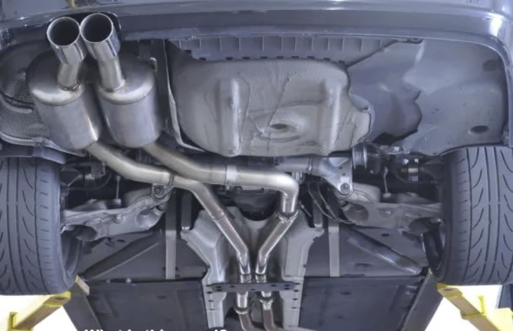

Mekkenoob Skrevet Juli 25 Skrevet Juli 25 (endret) Hei, jeg har den siste tiden hatt en del bankelyder fra eksosanlegget, spesielt når det er kaldt, og så forsvinner det som regel når motoren/eksosen får varmet seg opp litt. Men jeg krøp under bilen og tittet litt. Tenkte kanskje det var noe som kunne fikses med en klemme eller et oppheng eller noe sånt. Men mitt utrente øye ser egentlig ikke noe åpenbart sted å utbedre. Det er en del bevegelse i eksosrøret, og det som lager bankelyden er at eksosrøret driver og slår mot den "tverrbjelken/platen" som er helt nederst på dette bildet (bilde lånt fra internett - min bil har bare ett eksosrør, ikke to). Men med mindre jeg skal ta en gigantisk klemme og binde røret fast til denne tverrplaten, så ser jeg ikke egentlig helt hvor ellers jeg kan hekte på noen flere klemmer/festemidler. Gummiopphengene ser, for mitt utrente øye, ut til å være fine. Det var noen små hull og revner i en mellompotte lengre fremme, men jeg har tettet det med eksosteip uten at det gjorde noen forskjell. Er det noen av dere her som har noen gode tips, innspill eller ideer, så jeg slipper å bli rundlurt på et eksosverksted igjen? Holder til i Osloområdet På forhånd tusen takk for svar! Endret Juli 25 av Mekkenoob

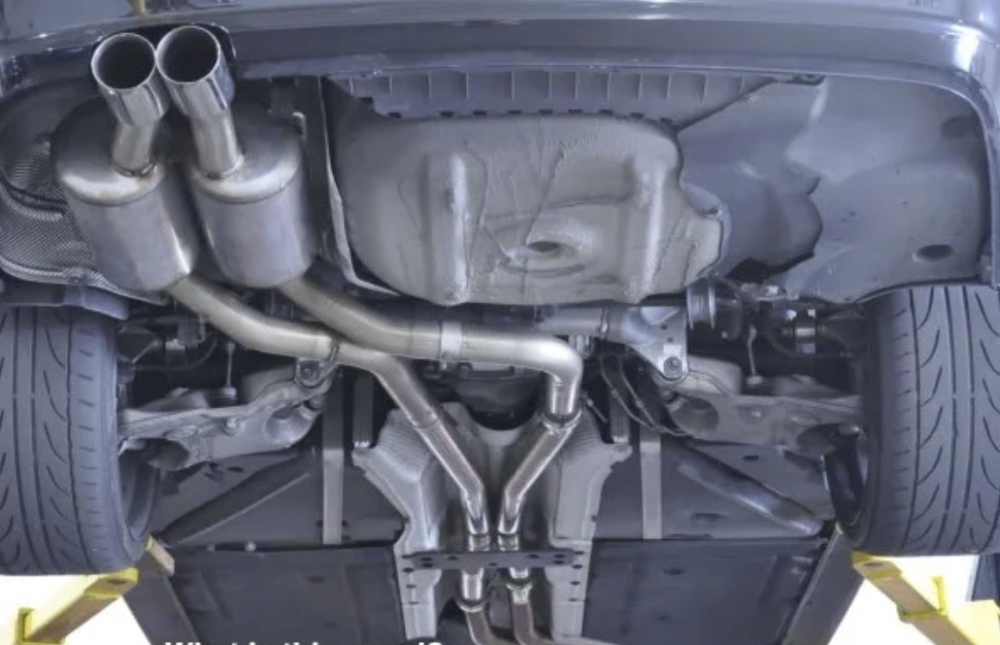

Mekkenoob Skrevet August 6 Forfatter Skrevet August 6 (endret) Bedre bilde (også fra nett): Lurer på å bare prøve en gigantisk slangeklemme diagonalt rundt både eksosrør og brakett. Sikkert ikke den beste løsningen, men. Ser jo ut som eksosrøret "skal" ligge oppå denne braketten, så vet ikke helt hvordan den ikke lager dunkelyd på alle andre biler også...? Endret August 6 av Mekkenoob
Haug530D Skrevet August 6 Skrevet August 6 1 time siden, Mekkenoob skrev: Bedre bilde (også fra nett): Lurer på å bare prøve en gigantisk slangeklemme diagonalt rundt både eksosrør og brakett. Sikkert ikke den beste løsningen, men. Ser jo ut som eksosrøret "skal" ligge oppå denne braketten, så vet ikke helt hvordan den ikke lager dunkelyd på alle andre biler også...? Den skal ikke ligge oppå den braketten, den skal ligge over den, så det må være noe feil med eksosanlegget ditt, muligens en klemme eller noe har løsnet litt slik at eksosrør har vridd seg litt, det skal ikke mye til før det ikke lenger er klaring.
