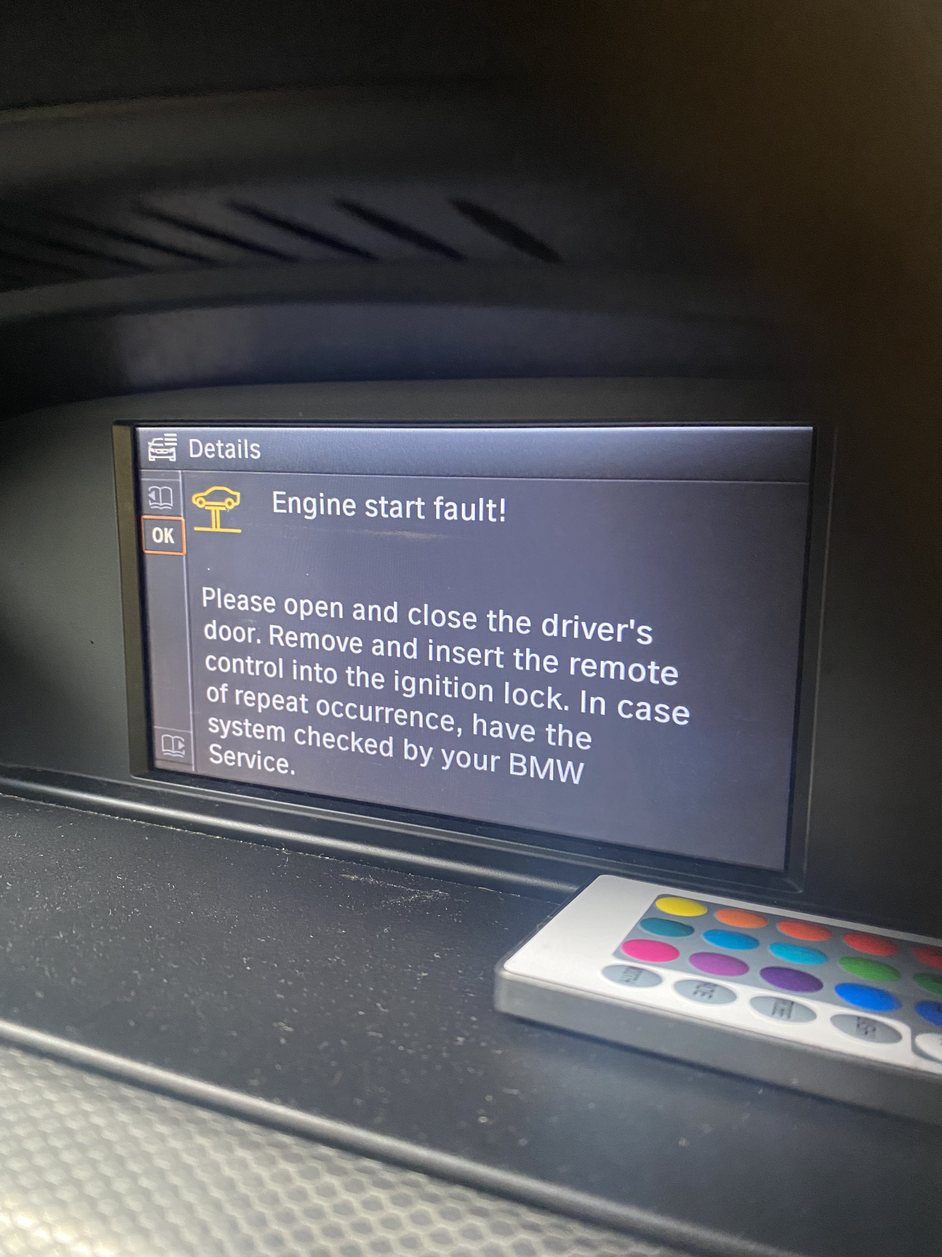

jeg har byttet toppakning, når jeg trykker start etter jobben så bare kinner den uten innslag(5-6 ganger) jeg finner noen lekkasjer ved dysene og dieselrørene, deretter så vil ikke startmotoren slå inn lenger, kupevifte starter ikke når tenningen er på heller ikke nødblink og vindusheiser ingen lys. tenningen er på og instrumentpanelet er på. Får opp et varsel  Engine start fault, det den ber meg åpne førerdøren og lukke den og ta ut nøkkelen og i igjen, mn ingen nytte.
jeg har målt at det er strøm til startmotor, har sjekket alle sikringer, jeg har tatt strømmen i ti min, jeg har brukt icarsoft diagnose og kvittert alt der, er det noen som har ideer om hva dette kan være?
Starter går rundt men ikke i inngrep med svinghjul, eller går motor rundt?
Har du sjekket for løse ledninger, sensorer som ikke er tilkoplet i motorrom? det er fort gjort å glemme noe etter en større operasjon.
Jeg har hatt 5-6 innslag på startmotor og har kinnet, så startmotor virker og slår inn på kransen som den skal, mn har nå helt sluttet å virke, trykker på start : ingen reaksjon
