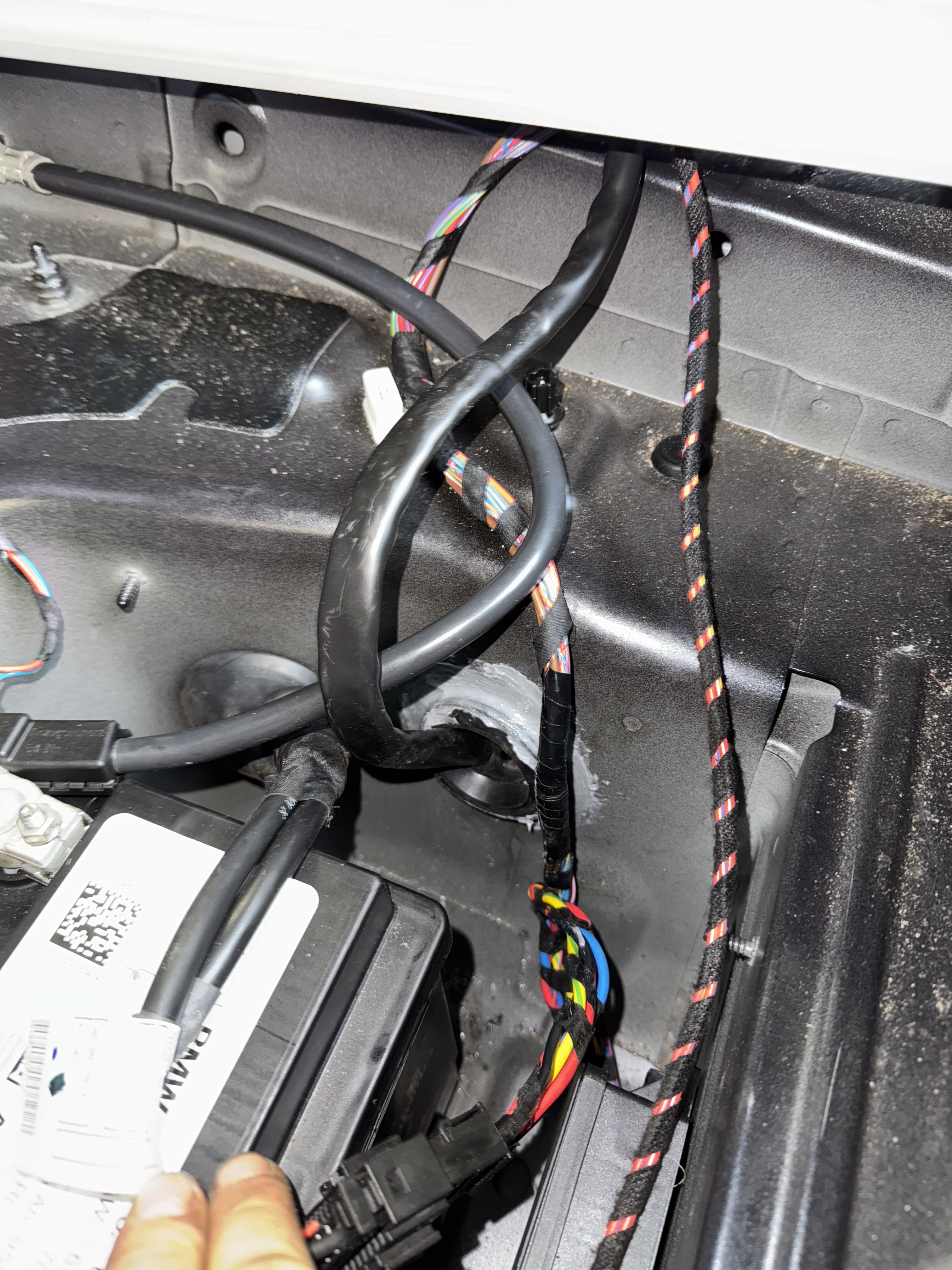

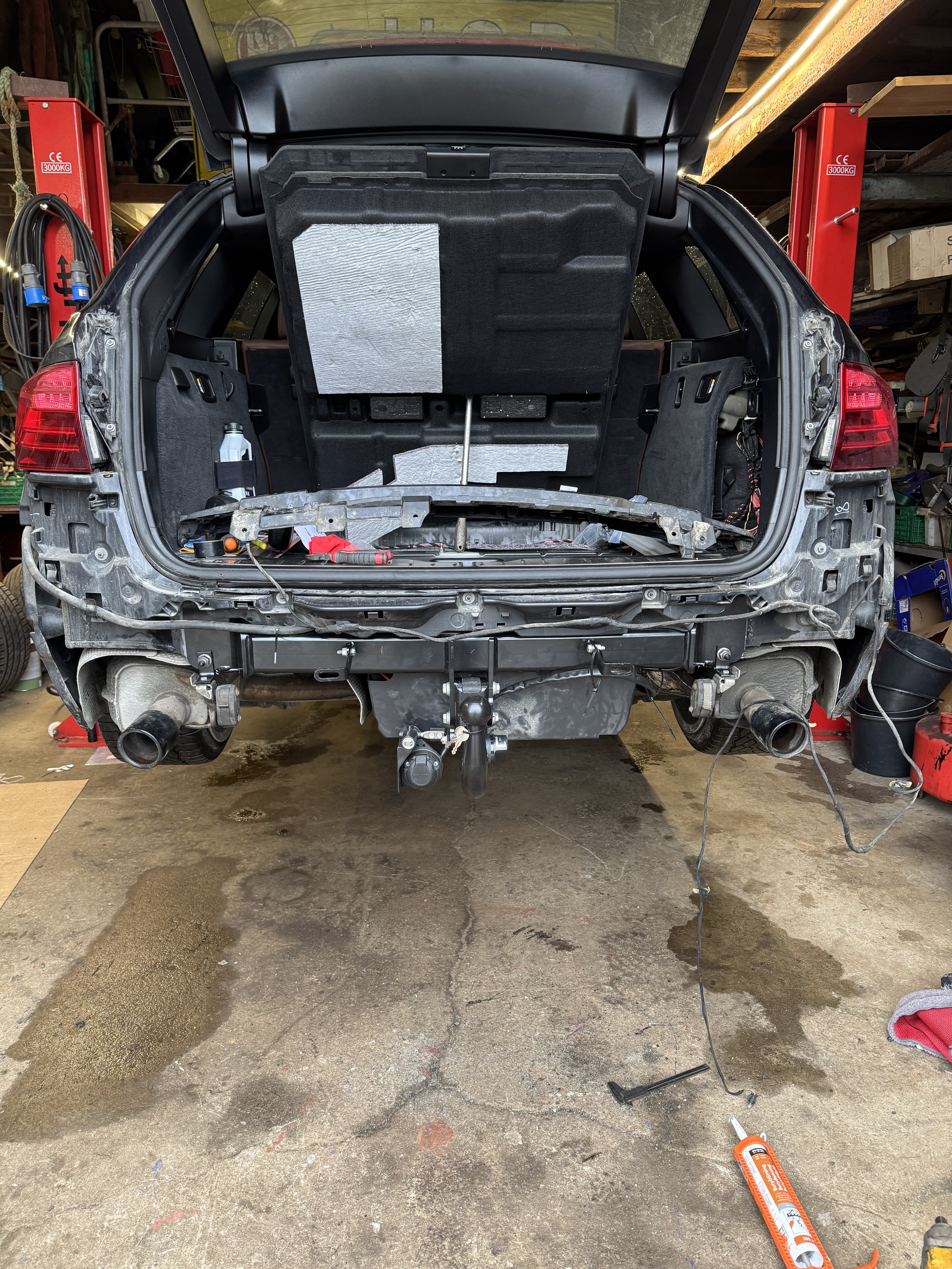

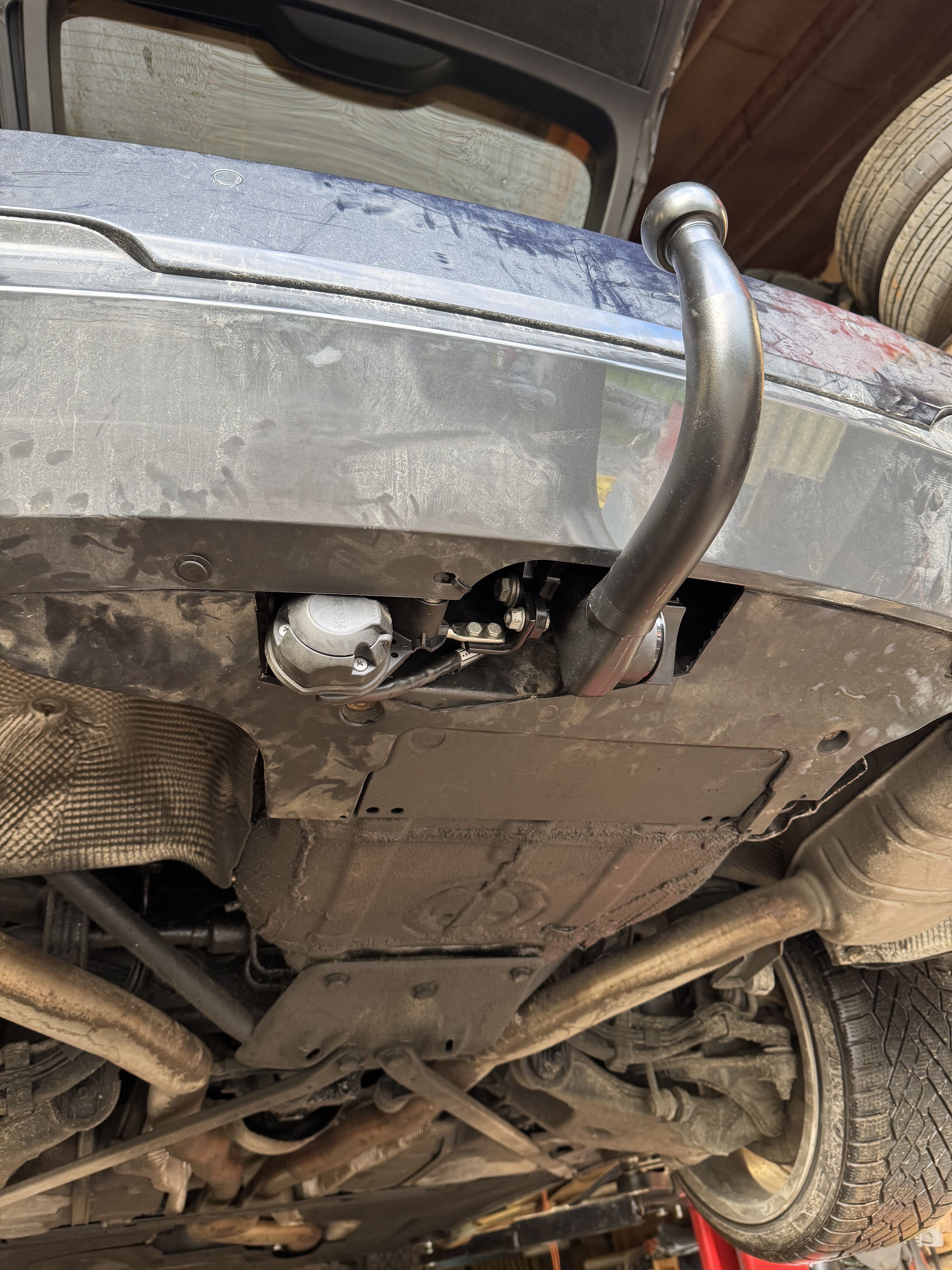

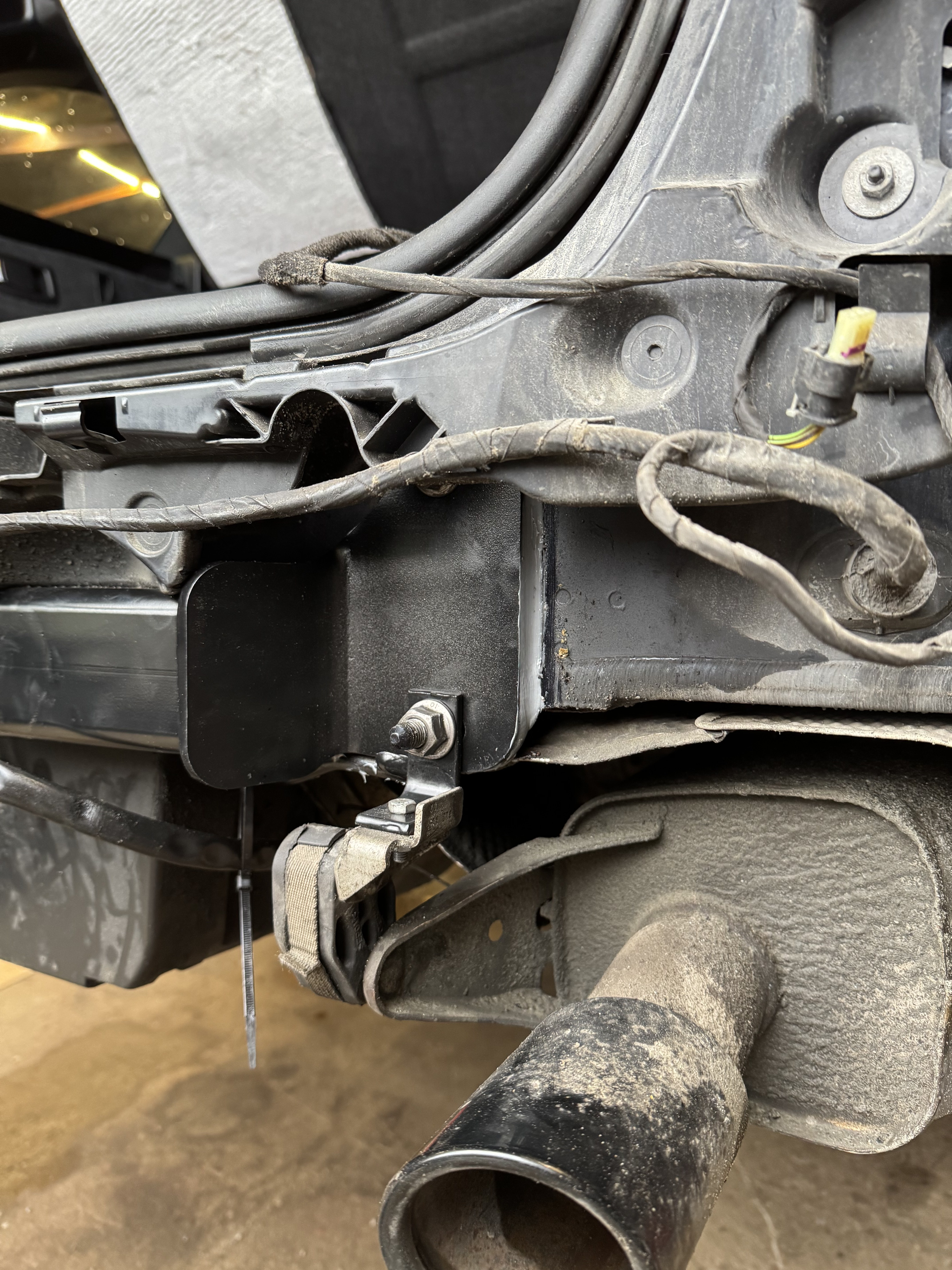

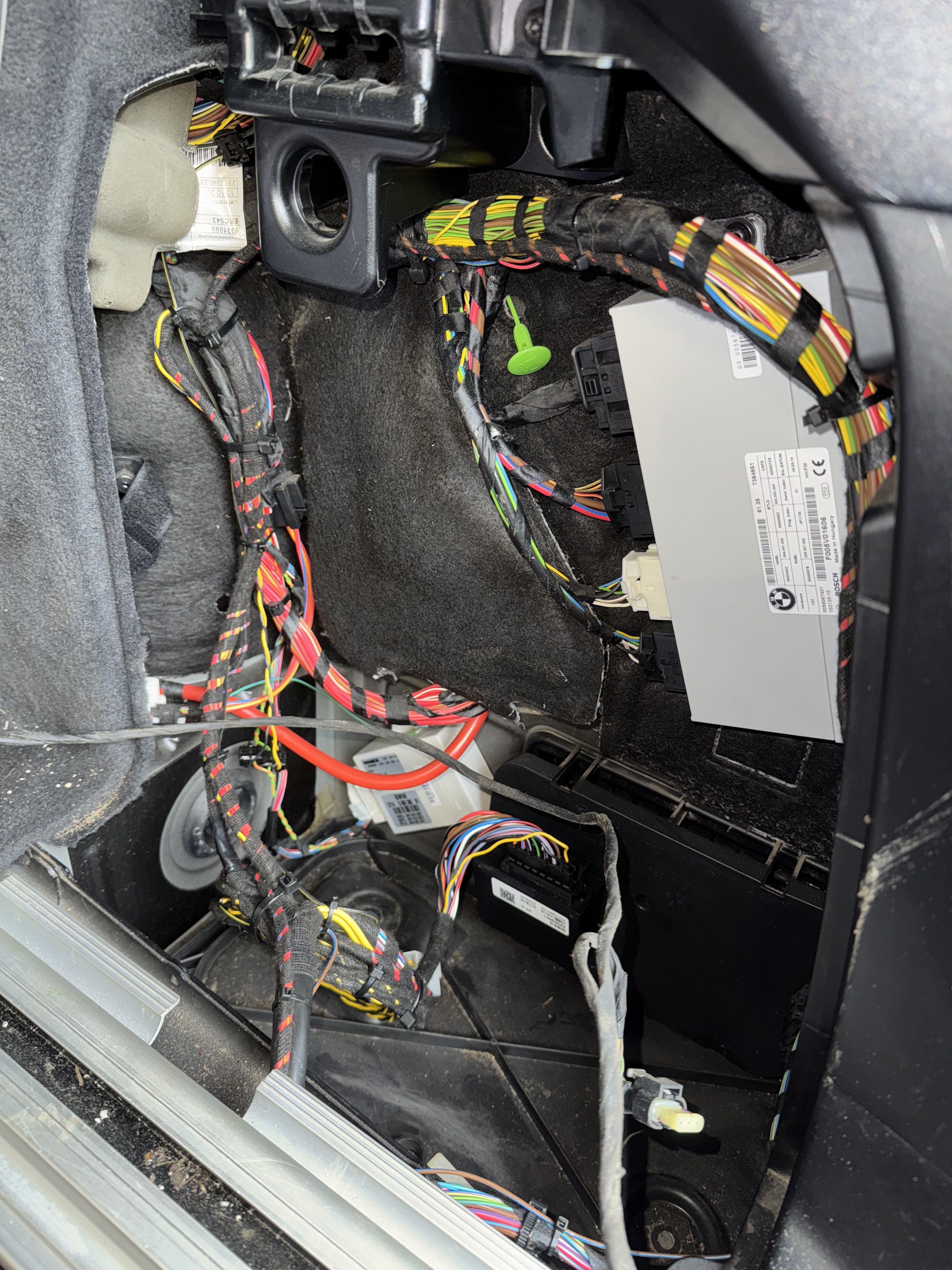

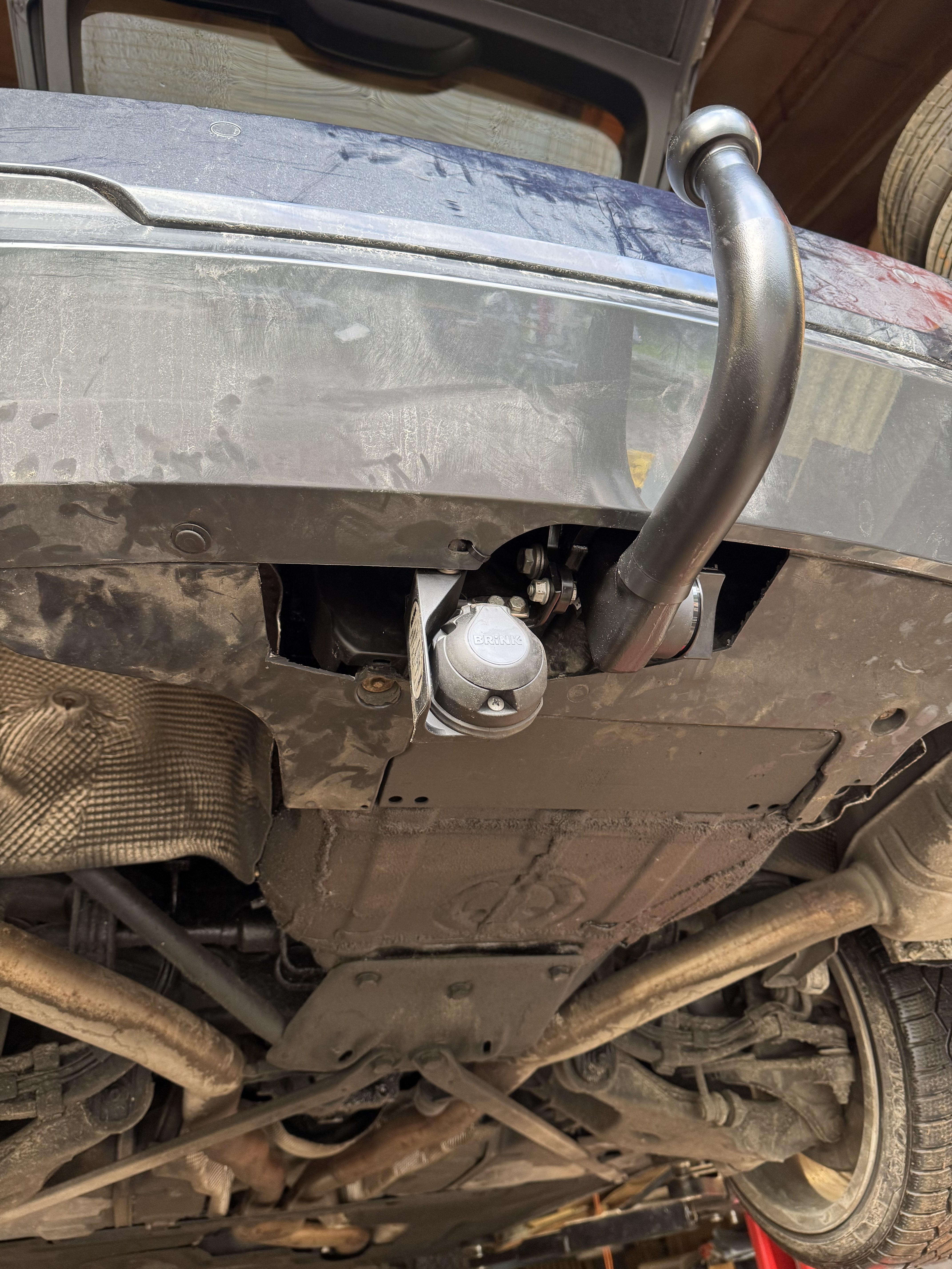

  1. Oppdatering: Tok det på meg selv å montere hengerfestet. 7 timer minus en middagspause senere, er hengerfestet samt ledningsnett montert. Slapp billig unna, hadde CAN-bus ledning i baggasjerommet, så slapp å trekke kabel frem til fotbrønnen på fører side. Hjalp også at det var på en f11 og ikke f10. Slapp nemlig da å trekke kabel til venstre passasjerdør. Ved prøvekjøring var jeg spent på om det trengtes koding til, angående hengermodus. Dette var ikke nødvendig.

  3. Takker for mange gode svar! Vurderer å gi det ett forsøk selv, vanligvis gjere eg det meste av bil skruing sjølv. Men tanken på at eg ødelegger noko elektrisk gir meg frysninger! Såg i instrusjonane på nett at ein må trekke kabel fram til fotbrønnen, samt venstre bakdør.
