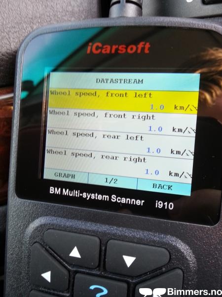

Legger ved noen Live stream bilder av diag. verktøy hvis det hjelper til å løse problemet. Pluss code reading. Byttet forresten kam sensoren, men feilen er der fortsatt. Noen tips?
Hei! Veit dette evnet er tatt opp en god del ganger, men finner ikke ut av feilen og begynner å bli gal av å ikke finne ut av det. iCarsoft diagnoseverktøy mitt sier sensor framme venstre er gåen og denne er forsøkt byttet uten hell. Men like vell viser iCarsoft verktøyet at den har kontakt med alle sensorene under live view. (kan legge ved bilde av det i morgen) På live lesing står det kun "not" på ABS motoren. Om jeg må bytte denne abs pumpa 0265217000 Borch, må den da kodes? evt. er den vanskelig å kode? Litt info om symptomer: - Ved start av kjøring slår ABS'en inn bare ved å trykke lett på bremsepedalen. - Over 30 km/t slår feillampene seg på og ABS og ASC slår seg av. - ABS og ASC lyste konstant inntil nylig, deretter ble framme venstre sensor byttet. Da gikk det over til at bilen starter uten feillamper, men så fort jeg begynner å kjøre kommer disse på igjen. I tillegg må jeg gire manuelt med triptronic'en for ellers går den sinnssykt langt på turtallet. Tegn på at abs sensorer fungerer: - Speedometer funker fint - Cruise Control funker fint - Odometer funker fint Leser mange steder at det kan være modulen under hanskerommet som er gåen/trenger rekoding. Noe man lett kan kode selv? Tar gjerne i mot nyttige forum/tråder som tar opp dette evnet. På forhånd takk for svar
