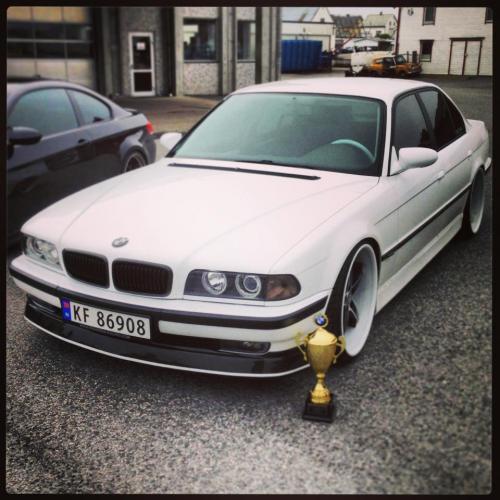

E38 "White Stance". Nylakkert, Flere bilder!
Då har det skjedd ein del her.. Bilen har fått lakk på seg, og har akkurat fått han heim i hus. Mykje steinsprut på panseret.. img]http://images.bimmers.no/files/hz5io8gxsay1ofdhfxgr.jpg Så no blir det mykje montering Moro!
Da var bilen levert
Takktakk.. Kan ikkje ha det samme som alle andre vettu
Klargjering for montering av facelift sideskjørt, med nye lister Fulgte ikke med bruksanvisning, men drog ein tjukk maskeringstape over kanalen og merka av hola eg skulle bore med plastklipsa som var festa i skjørtet. Gjekk overraskande fort. Borra 7,5mm hol og fyllte opp kanalane med fett før skjørta vart klipsa på. Perfect fit! Blir vel å få bilen avgårde over helga om alt går etter planen
9,5 foran og 11,5 bak.. subber ikke nei. Bilen er senka 3,5 cm fra før, men jeg må ned.. Blir vel coiloverkit etterhvert.. viewtopic.php?f=18&t=200187
Dekk dimm. foran er 245/30.21 og bak 295/25.21..
