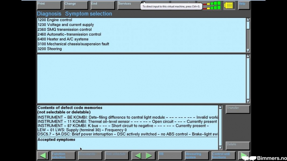

Hei Har vært hos en kompis i kveld som har diagnoseprogrammer(husker ikke navnene ("inpa" "tis"?) og jeg lurer på om noen kan svare på noen spørsmål? Hvorfor får vi ikke kontakt med noen av modulene? Hva betyr BE KOMBI: Data-filing difference to central light module -- invalid working? Hva betyr det at K bus short circuit to negativ? Kan det være en jordingsfeil? Har en vannlekasje i bakluka og lurer på om d kan være ett lite overslag der som gjør at disse feilene oppstår. Symptomer er at lysmodul går i “failsafe”; nærlys, baklys og bremselys virker. Nærlys kommer på når nøkkel når pos1. Ikke blinkelys, dashlys, vindusviskere, –spylere, vindusheiser. Sentrallås virker. Nærlys, fjærnlys og dashlys ble ok etter å ha hatt bilen strømløs 4-5minutter. Radio virker heller ikke. Kan alt dette være ett resultat av jordfeilen, som igrunn kan være hvor som helst? Og kan det bety at verken lysmodul eller zke-modul er kaputt? Dvs zke begynte å kødde før evnt jordfeil dukka opp etter høstens heftige regnvær.
