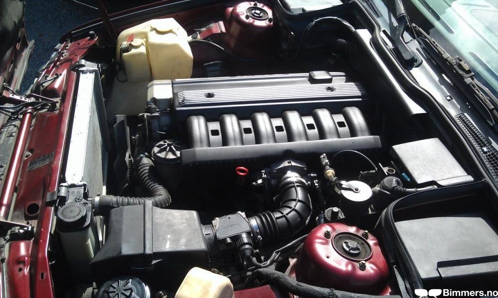

  9. Hei, er litt klakke lyder under motoren.. Noen som vet hva det er? Hører det ikke i motorrommet, men bare under.. Og hører det bare på tomgang og følger ikke turtall.. olja er fin osv og er bare når bilen er varm og ikke kald.. Noen som vet hva det kan være? M50b20 motoren:)

  12. men for morroskyld som koster deg ingen ting så kan du jo sjekke jordingene da? Ta av muttere osv og pusse vekk "belegg", men siden denne sitter i en E30 så er jo den motorkontakten bygd om Kan hende at det er noen løse ledninger der? sånn at vibrasjonen på motoren får gjort sånn at det blir litt dårlig kontakt hvis de er løse
  13. Men er litt klakke lyder under motoren.. Noen som vet hva det er? Hører det ikke i motorrommet, men bare under.. Og hører det bare på tomgang og følger ikke turtall
