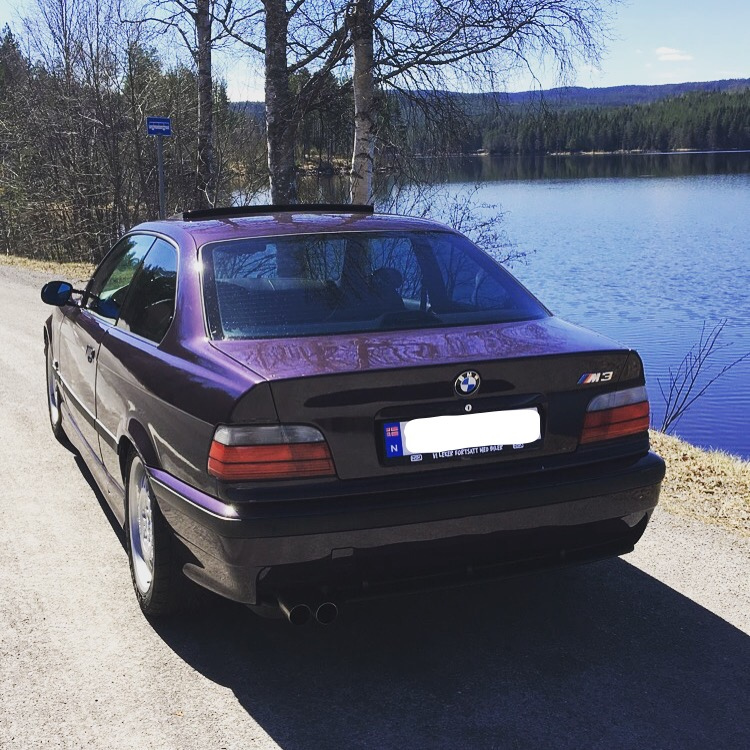

  14. Da har jeg endelig fått rota meg til å kjøpt en E36M3, orginalbil Meget bra for rust noe jeg håpet på fra første stund, motor/girkasse er veldig bra, understellet er deretter, kanskje på tide og gjøre noe siden alt av foringer tydeligvis er fra 94? Jeg gjør dette gladelig, spesielt når det dreier seg om en M bil. Kommer til å begynne med denne bilen fortløpende, så blir ikke flittig brukt i år. Målet er og gjøre bilen ferdig til nesteår så jeg kan bruke den meste av tiden om sommeren. litt om bilen BMW E36M3 3.0 1994 MOD Daytona Violett Sort skinninteriør Coilovers 196.000KM Hva skal gjøres Bytte ut alle foringer i understell nye stabstag i understell Ta ned alt av understellsdeler/sandblåse/pulverlakkere Lakkere kåper der tåkelys er i bilens farge Tektylere/lakkere under bilen Legge klarlakk i motorrom (blank finish) samt hjulbrønn Skifte ut motstand til varmeapparat Trekke alt stoff innvendig i alcantara få taki dørpaneler bak, cstolpepaneler, hele innertrekk i bagasjerom Bytte olje på diff Bytte motstand i varmeapparat Fjerne rust på bakplate/lakkere Montere GT vinge med heveklosser Montere liten list på vinge Sote blinklys front/skjermer Komplett Supersport eksosanlegg, samt grenrør carbon airbox med filter kanalrør fra fanger til filter overhale bremsekalippere/lakk ACS frontleppe Det er lista hittil, mulig den vokser noe etterhvert Legger ved noen bilder av bilen, kommer med flere oppdateringer underveis!
