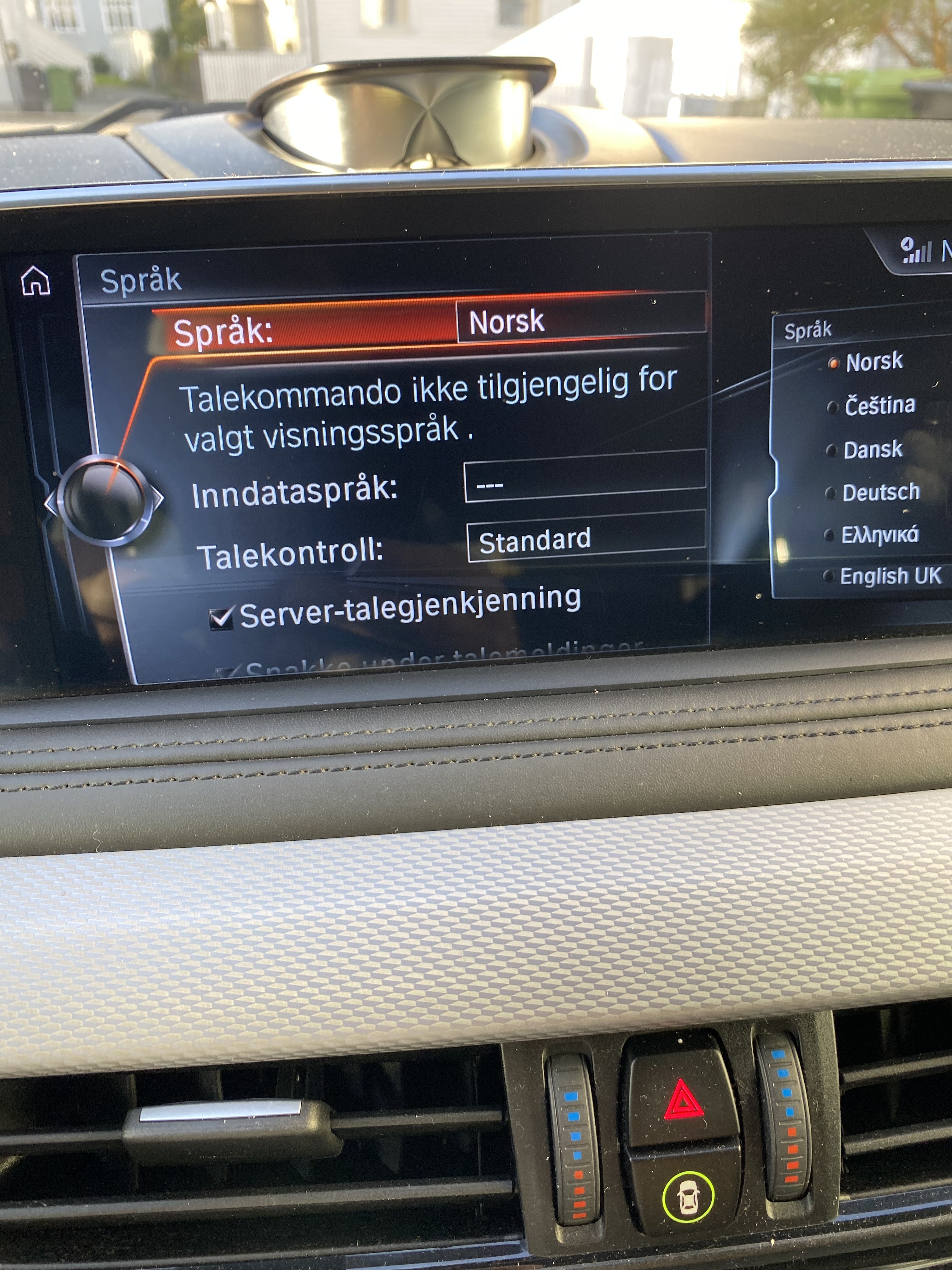

  1. Hei, Fikk svar via BMW i dag og fikk fortalt at dette skyldes en oppdatering av Idrive systemet der Norsk språk mangler foreløpig, kun engelsk fungerer Mvh
  2. Hei, talestyring forsvant her forleden. Har fungert fint tidligere men nå er slutt. Se bilde.
