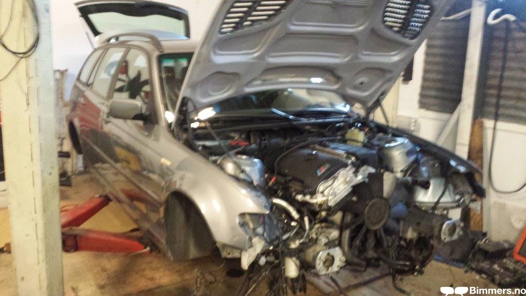

Sitter på jobb å drømmer meg bort i å være tilbake i garasjen å få ferdigstilt prosjektene jeg er del i nå så tenkte å lage en liten motivasjons tråd for meg selv og legge ut litt av hva som foregår for øyeblikket hadde jo vert litt gøy med litt kommentarer for å drive litt videre arbeids lyst og motivasjon Tenkte å begynne med Touringen min en 2004 modell 318 facelift med sort helskinn og det meste av utstyr som disse kommer med. den hadde gått ca 120 000 km før den fikk motor problemer og ble valgt en liten oppgradering. Planen for bilen er i korte trekk, Bygge om komplett til M3 motor drivverk osv. Godkjenne dette med senkesett og noen frekke felger. Jeg har noen antrasit fargede 19" X5 hjul som skal på og orginal fargen blir beholdt bare frisket opp litt. Jeg tok en rask titt på engelske nett sider og leitet etter en lav km 04 modell, var ute etter å ha "matching numbers" når det kommer til årsmodell og utstyrsnivå og mindre tilpasninger til de forskjellene som er på de forskjellige årgangene. Etter litt tid fant jeg en 2004 modell M3 cab med beskjedne 50 000 miles på tellern (garanterte, og i senere tid verifisert på BMW) Hoppet så på Ryan'airen til liverpool og toget til Bradford og hentet denne karen her. Tømme klimaen før en går i gang er alltid lurt- pant på sånt Denne hadde gått lite og den var jo i meget god form da jeg fikk den på bukken og kikket igjennom den Men jeg valgte likevell å bytte ut samtlige foringer til Powerflex for litt mere stivere oppsett og gikk for et Bilstein coilover kit. Sveiset også inn subframe forsterkninger fra NMS og braketter til diff "V-staget" som stiver av diffen. Da dette var en facelift så ville jeg prøve meg på facelift "GTR" front. Syntes nesten alle som bygger bil om dagen er ute etter "sleeper" looken, jeg er ikke flau over å kjøre litt lett stylet m3 så kjøpte jeg inn et "GTR" Look fra Schmiedmann, M3 look fanger for OEM skjermer og M tech bakfanger med M3 diffuser. har også noen M3 look speil som skal på bilen. har desverre ikke for mange bilder fra bygge prosessen da jeg glemmer det i kampens hete Her er nå ett når motoren var kommet i bilen Bilen bygget om mekanisk nede på egne hjul for første gang: Etter startup: bare ABS lampe pga jeg måtte initialisere Rattvinkel sensoren, gåen parklyspære og selvfølgelig ikke spylervæske:P alltid gøy når det ikke er noe kødd Så har jeg et bilde fra nye karosseri delene prøve tilpasset Nylakkert: Dette var det jeg hadde om denne for nå, om en uke skal den på godkjenning så håper det går veien Noe det bør gjøre da jeg har godkjenning fra BMW om at alt er gjort forskriftsmessig og utskrift av feilminne på at det ikke er noen skjulte feil eller mangler BT er jo blitt helt nazi på dokumentasjon om dagen. Noe som forsåvidt kommer oss billister til gode men blir en del ekstra utgifter med de timesprisene BMW krever for noe man kan gjøre selv.
