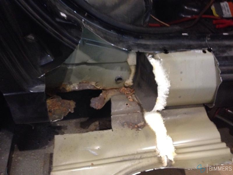

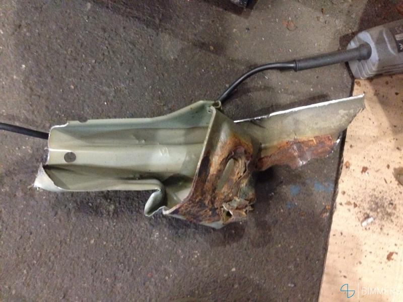

Holder på med å fikse rust i kanal og jekk feste på en 98mod E39 520 sedan Og det gamle jekk feste er noe sammen klemt Så lurte jeg på om det er noen som har en bra og enkel løsning jeg kan lage Legger ved et bilde av jekk feste Legger også med et bilde av åpen kanal kappa litt mye men det er sveisa sammen igjen Takk for svar

har fått sveiset sammen gulvet i dag samt også kappet opp kanalen bak hvor jekk festet har råttna gjenstår sliping og lakking og legge nye asfalt plater men det kommer tilslutt når alt grov arbeidet er gjort kanal åpnet og jekk feste tatt ut litt vrengt jekkfeste om noen har noe gode råd eller tips til oppgradering av jekk feste evt en løsning som som er enkel og sterk har planer om og kappe det ut av den blå 523en som ligger tidligere i tråden der er alt helt men har en følse for at det ikke kommer til å vare takk for svar
