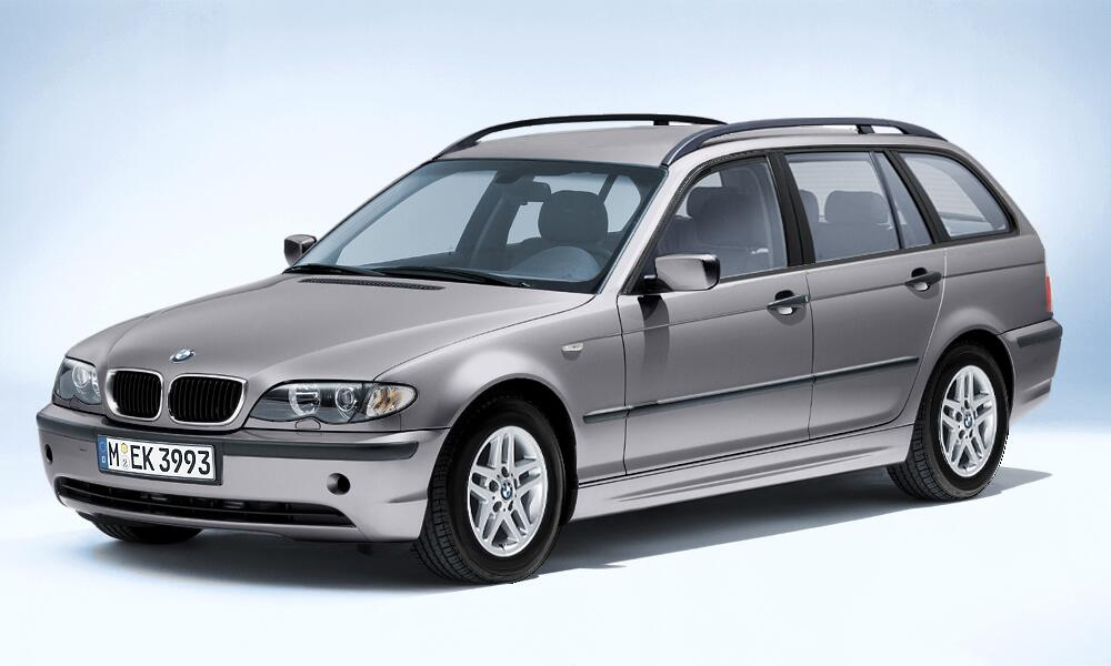

Ja har da endelig fått bilen jeg har venta på i ca 2 uker bilen er en 2004 e46 316i n46 touring rulla ca 172000 Stort sett hel å pen starter å går men kjede har litt rasling så skal prøve å bytte kjede strammer og ta et olje skift også må det byttes vakuum slange til bkf det er ikke noe vacuum der gadd ikke å ta bilde inni da den må ryddes innvendig først men hadde forventet mye mere sliten bil til vrakpant enn det som kom denne kom jo med gode sommer å vinter dekk å greier
