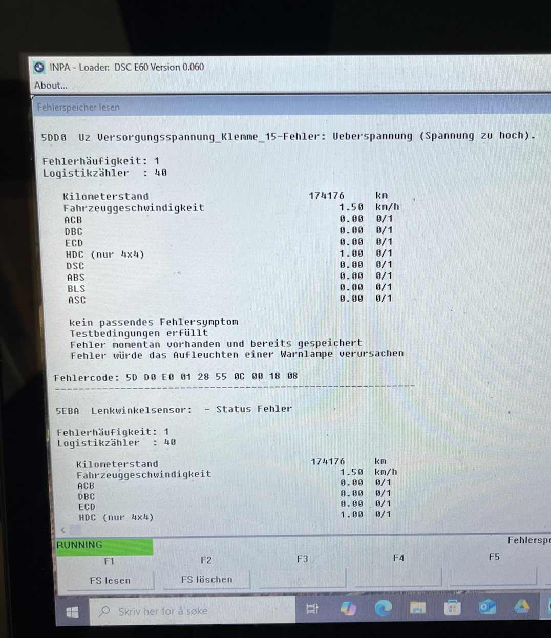

Hei! Jeg sliter med å koble opp INPA mot en 2010 E61 N53, jeg har. Jeg kjøpte en kabel med INPA på CD, for mange år siden. Dette har fungert helt fint på en 2004 E60, 2004 E63, 2007 E61 og E60, men jeg har hatt et tilfelle der INPA ikke fikk kontakt med en E90 LCI for mange år siden. Etter at jeg kjøpte 2010 E61-en og ikke fikk kontakt, kjøpte jeg en ny kabel på finn. Har lest at kabler med grønt kretskort skal være gode greier(?), så jeg tok sjansen. Prøvde først medfølgende programvare (CD), men jeg fikk feilkode "SYS-0010" når jeg trykket på "les feilkode" eller andre funksjoner i INPA. Slettet dette, og prøvde "Mike's Easy BMW Tools Package", med samme resultat. Deretter ble jeg lei, og tenkte jeg skulle begynne helt på nytt. Tilbakestilte PC-en, og lastet ned programvaren @Otis linker til. Jeg har fulgt guiden til Otis til punkt og prikke (foruten side 4 som handler om NCS-expert). Slik ser problemet ut: 1. Starter INPA, og får opp ikonet med "E" på blå bakgrunn. Det står "running" i feltet nederst til venstre. 2. Velger E60 og MSD80.0. 3. Kommer inn i menyen, men nå står det "stopped" i gult nede i venstre hjørne, og "E-en" har blitt grønn. 4. Trykker på "les feilkoder" (eller andre funksjoner) og får da disse: Trykker "OK" men kommer ikke videre og får heller ikke noe info. Noen som har noen tanker? Kabelen er satt til COM1 med latency=1. Jeg som bare skulle kode inn en ny dyse..
