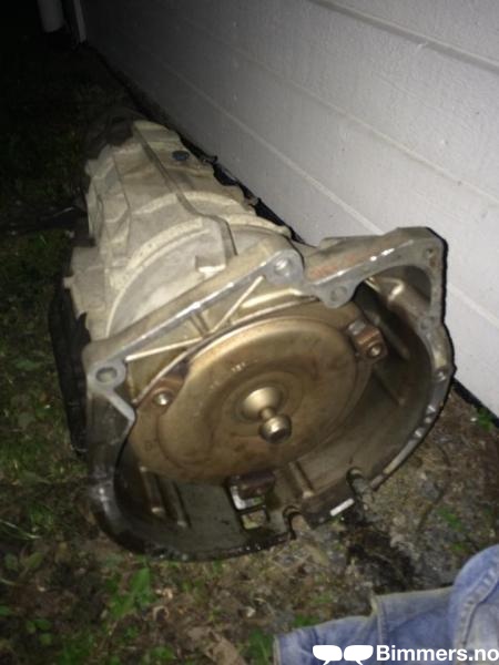

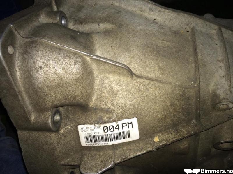

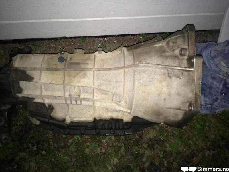

  7. BMW E39 automatgirkasse fra en pre-facelift altså 1998-2001. Passer sikkert til andre. Er fra en 520i. Har gått 197 000km. Send melding for mer info og pris.

  13. Har/selger du bl.a girkassa, mellomaksel, clutch?
