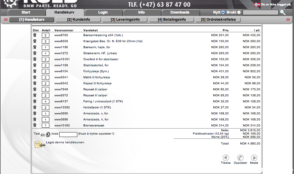

  4. måtte trappe litt ned på bestillinga, fikk ikke bestilt alt jeg hadde planer om... menmen, her er vertfall det som ble bestilt!

  9. Satser på å få bestilt litt deler i løpet av kvelden! da blir dette bestilt: -Powerflexforinger til bærearmer og stablisatorstang. -Repsett til 540i bremsene. ( mulig jeg trenger litt tips til å gjøre den jobben, men kommer tilbake til det) -Begge bærearmene på høyre side. -Begge stablisatorledd fremme. -Hjullager fremme. muligens bak også. får se hva pengene sier. -bremseskjold fremme. også mulig jeg har glemt noe... finner vell altid noe mere dill! Heillakkering er noe som må bli gjort på denne bilen! og det har jeg planer om å ta til sommeren etter jeg har jobbet ræven av meg. muligens rett etter sommeren! men uansett. vet det er tidlig, men trenger noen fargetips! har sett på litt forskjellig, og har vurdert samme farge som jeg har: Granitesilber. men har også sett litt på blå E34 og syntes det ser veldig bra ut! Lite innspirasjonsbilde!
