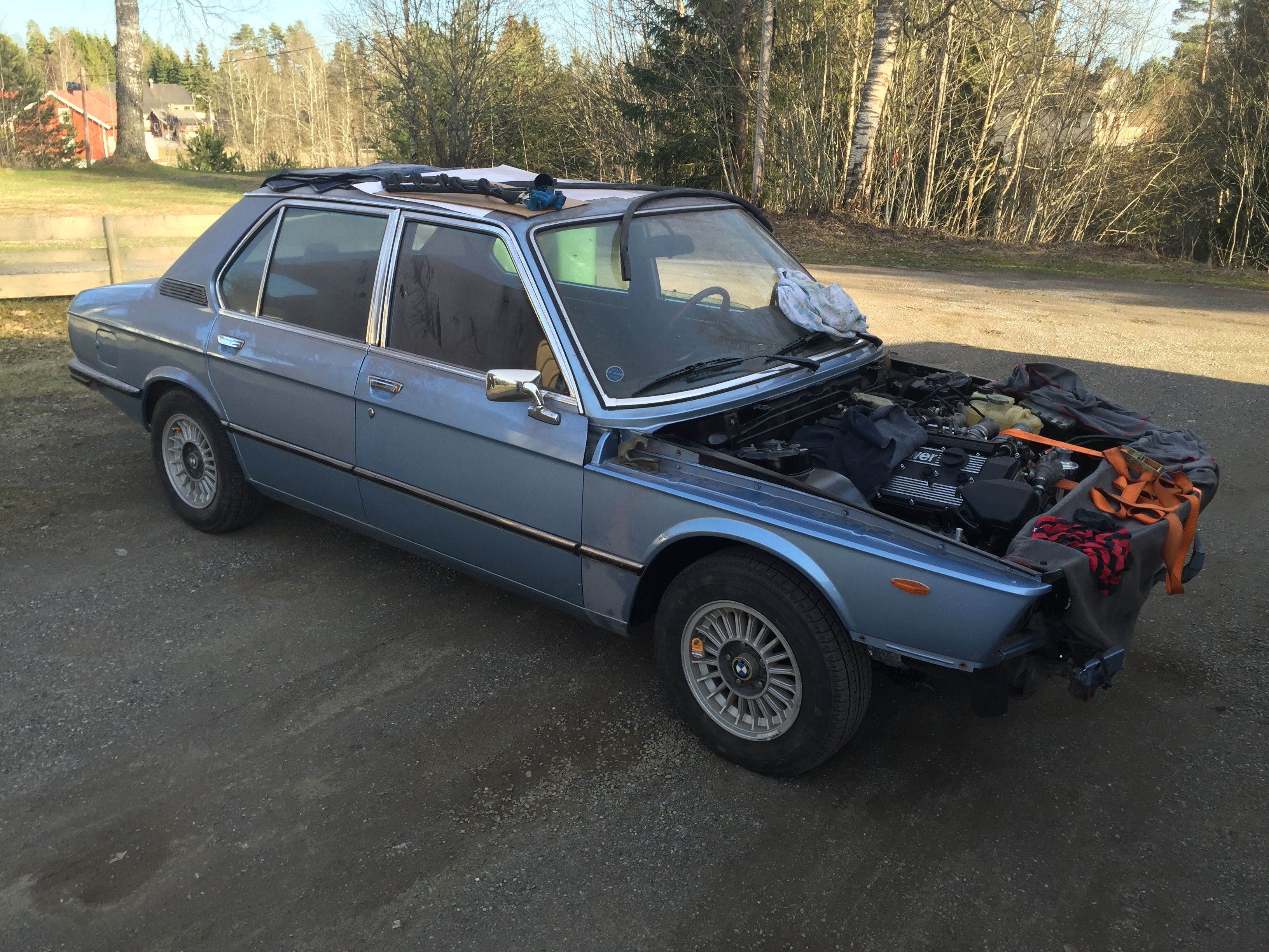

  7. Etter mass skruing i garasjen så kunne jeg endelig i dag ta en liten prøvetur med E12! Det føltes helt fantastisk! Oppstod problemer etterveis, når den startet å få tempratur bynte den å fjuske. Vil ikke gå reint på tomgang å dør ut etterhvert. Lurer på hva det kan vere, har ikke fått feilsøkt så mye enda. Har heller ikke montert eksos enda, så vet ikke om den er veldig kresen på det bare grenrør som står på

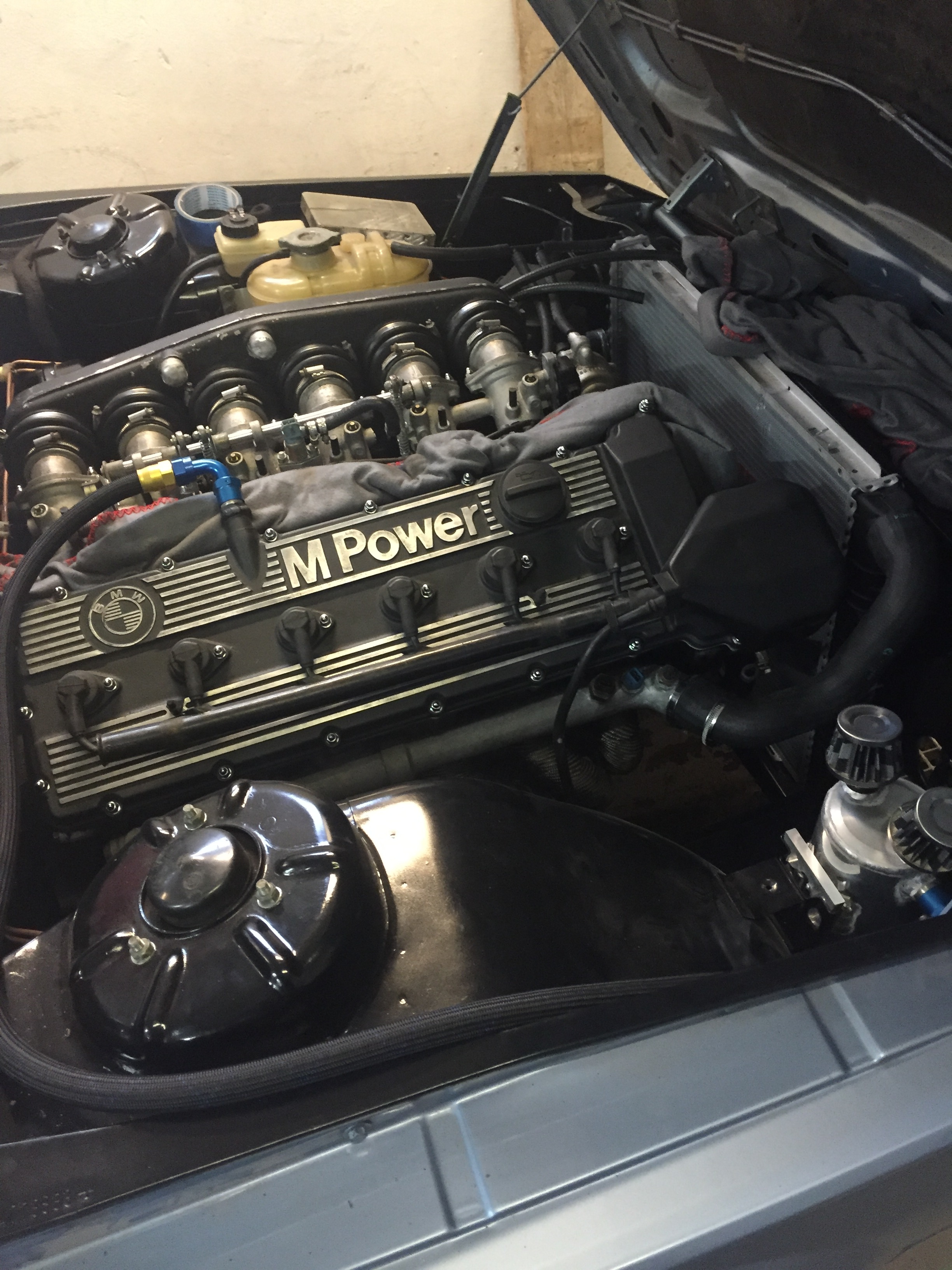

  12. I dag fikk jeg endelig start på motoren! Godt å få bekreftet at motoren går som den skal Har bygget ferdig batteri feste og kobla alle ledninger i bagasjerommet i dag. Ble veldig fint å ryddig Lagde en feste brakett til rele til bensin pumpa og sikringa på batteriet. Ble festa på venstre siden av batteriet. Ikke så lett å se på bilde.

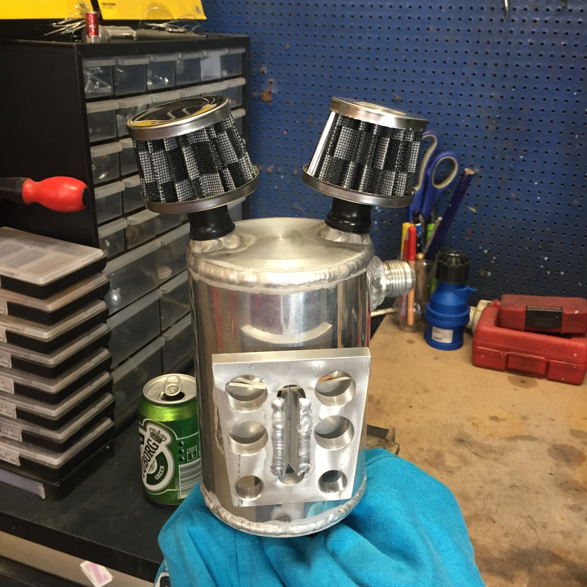

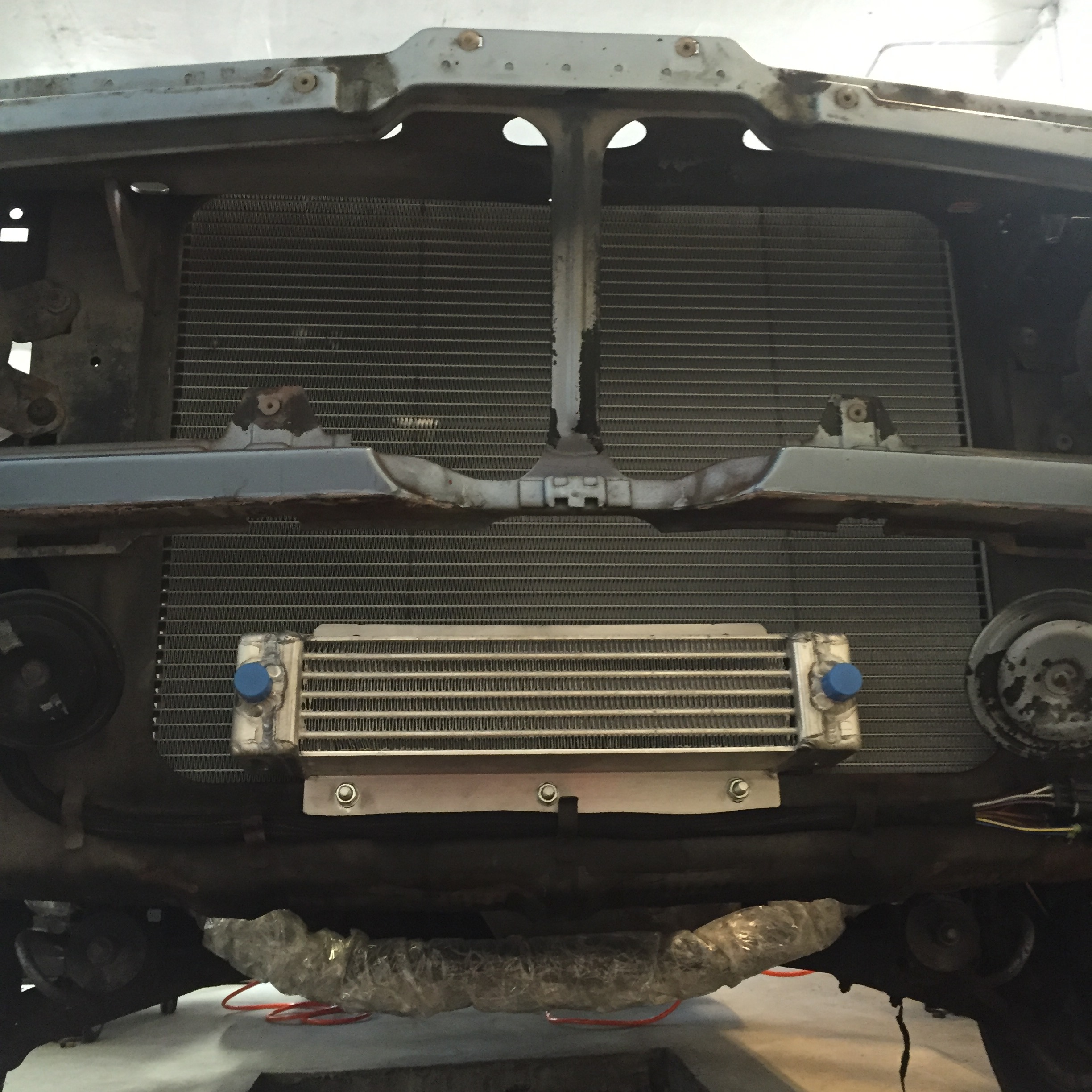

  20. Går lenge mellom innlegga fra meg nå, skal prøve å bli flinkere til å skrive oftere Har starter å fikse opp ledningsnette med å ha på ny isolasjon der det trengs. Å sjekke at alle ledninger er i orden. Har fåt monter luftfilter boksen, var så vit jeg fikk plass til den, må kanskje ta av mere. Har også montert slange til oljekjøler og catch tank

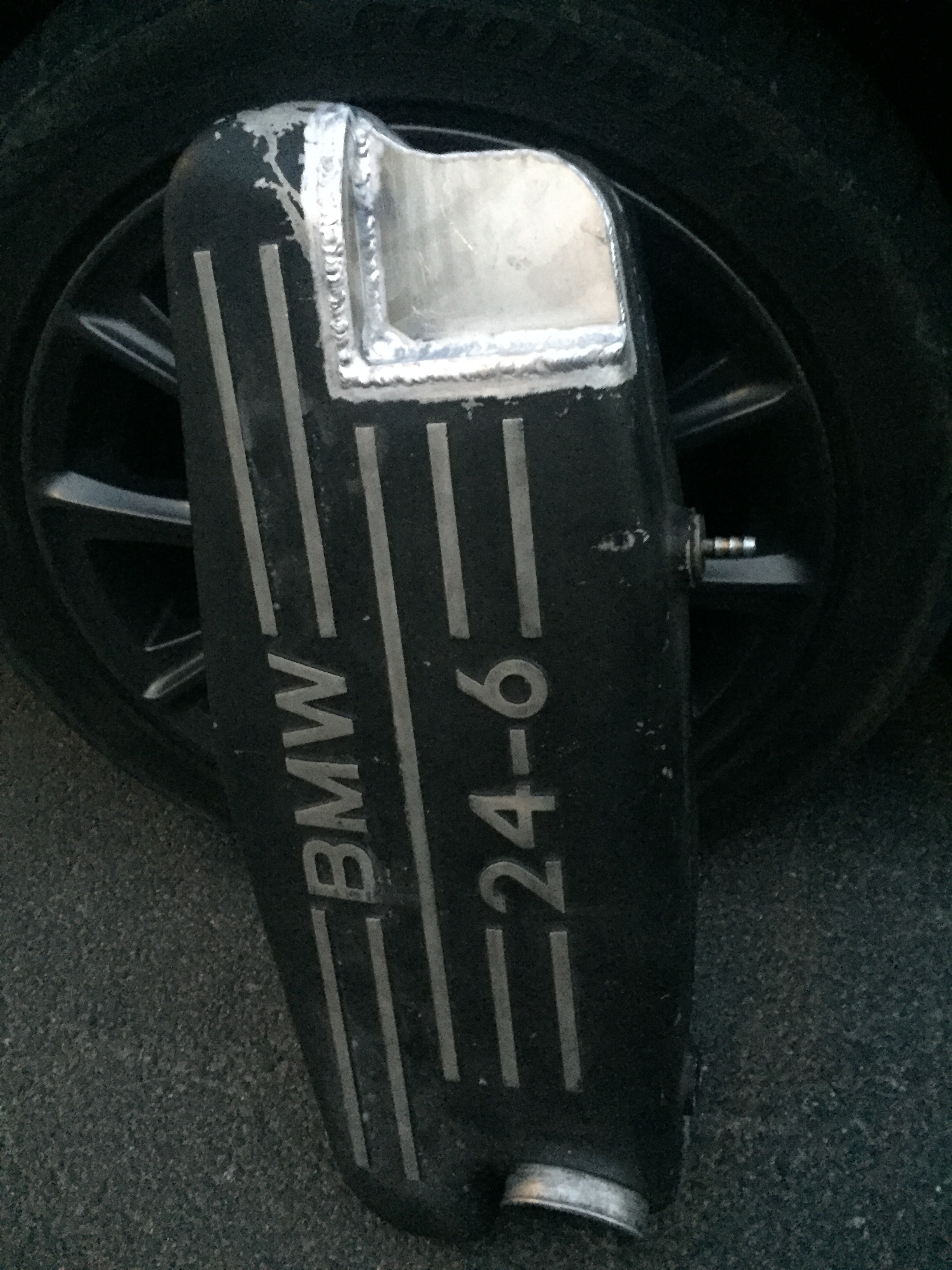

  21. Har i dag fått en kompis til å sveise om luftfilterboksen så jeg kan bruke orginal lmm på motoren
