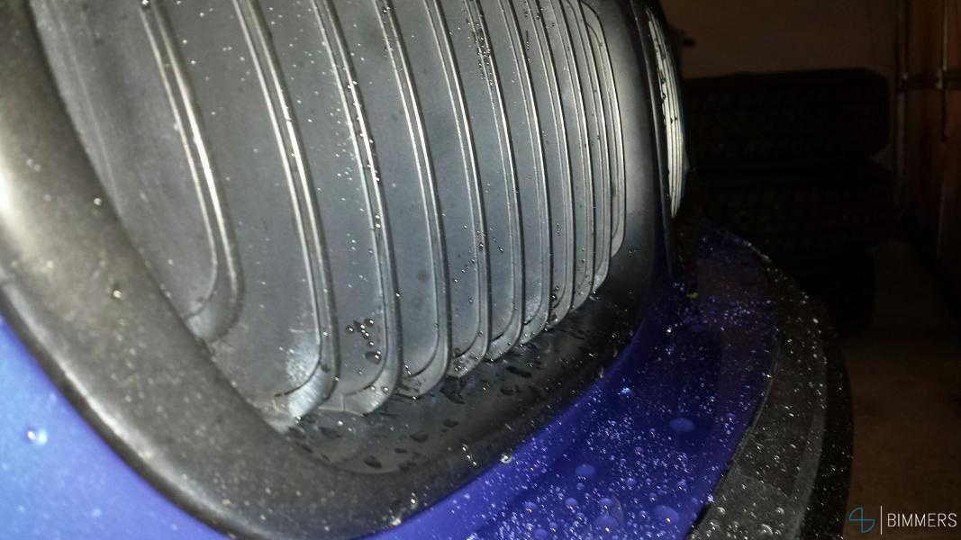

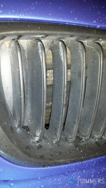

Noen "nærbilder" om det kan være til hjelp. Eller har dere anbefaling på en annen svart? 2004 mod 320d.

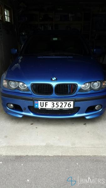

Heisann Etter at en buss subba borti fronten på bilen min så har jeg fått lakkert fronten. ble skade på fanger, panser, list og grill. Problemet er at BMW klarer ikke å finne lik den jeg har. Midlertidig har de satt på den gamle. Lurte på om noen her vet hvor jeg finner lik? Tror det kan være den fra BS, men er usikker.
