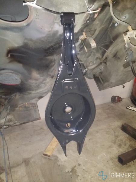

Da fikk delene sej litt Hardtop XP 2 Komp svart lakk å stabbstagene blir rød Delene var våt når ej tok bilde så blir bedre når de tørka

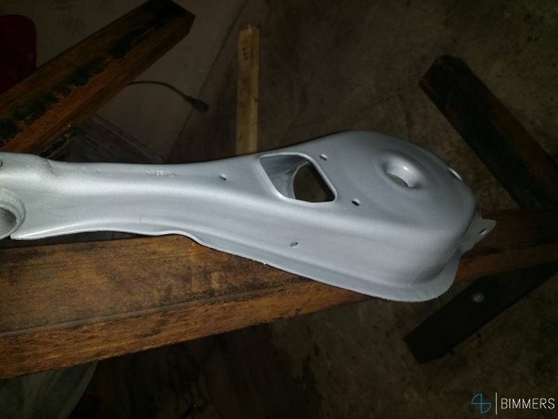

Da har understellet fått sej grunning så berre å vente til de har tørka så ej får på lakk:) nokken som har nokke tips til farge?
