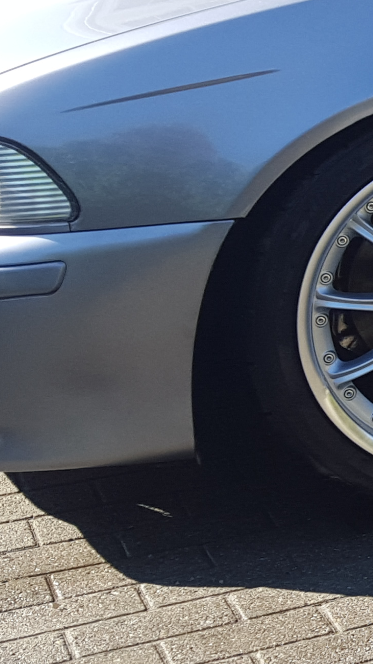

Kommer ikke over den glippa altså. Prøver meg på en annen billigfanger (fått en uslåelig deal), og se om det er bedre passform. Hvis ikke må jeg finne på noe. Kanskje slipe ned noe av forsterkningsdelen(feste osv av stål inni fangeren) -

Jau. Har prøvd det meste. Men når jeg prøver å dytte fangeren inn så virker det som om det er metall mot metall... Mulig det bare er fangeren som er mandagsprodukt, er jo ettermarked. Nå ser jeg på nye fangere, er det noen som har erfaring med "JOM" frontfanger til e39? -
Hei! Kom over en Mfanger til e39'en brukt på finn og kjøpte uten å nøle da det var rett farge. Forfra ser det meget bra ut, men fra siden er det en gigantisk (slik jeg ser det hver gang jeg går fra bilen nå iaf) glippe mellom skjerm og ny fanger. Jeg har prøvd å ta fanger av og på mange ganger uten hell. Det virker som det er forsterkninga på innsiden av fangeren som bygger for mye innover mot festet på bilen, slik at fangeren ikke kommer så langt bak som den skal. Så, før jeg går til innkjøp av ny fanger, er det noen som har noe lurt triks til meg, eller vet om det er noe poeng i å bruke mer energi på den jeg har?
