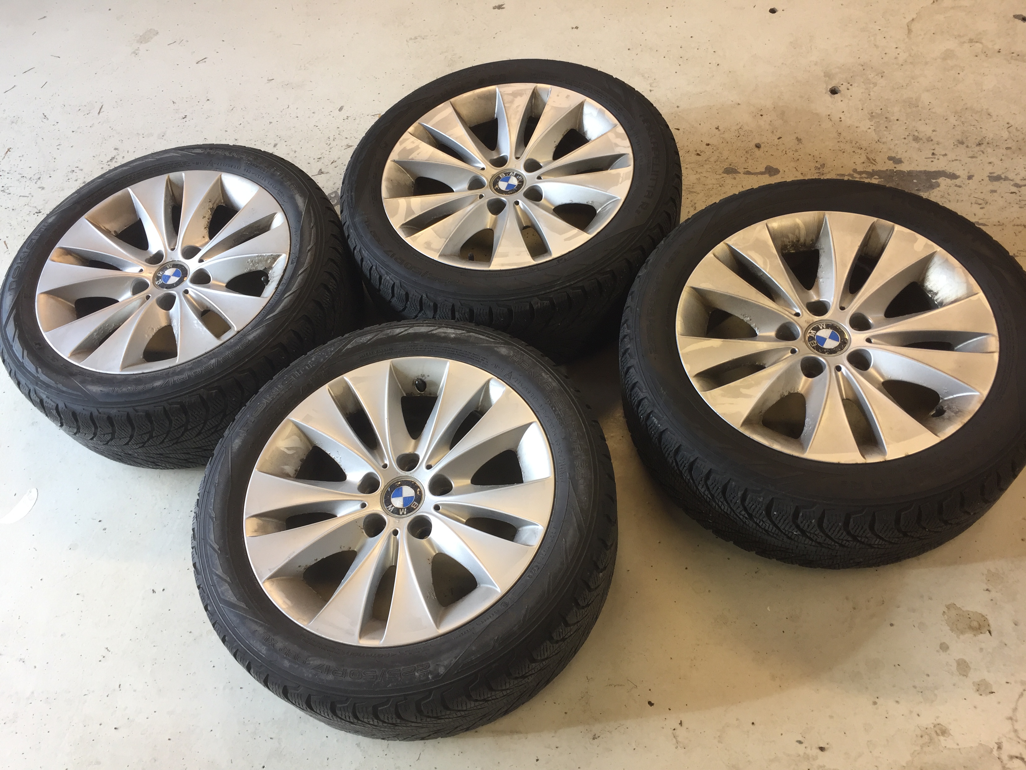

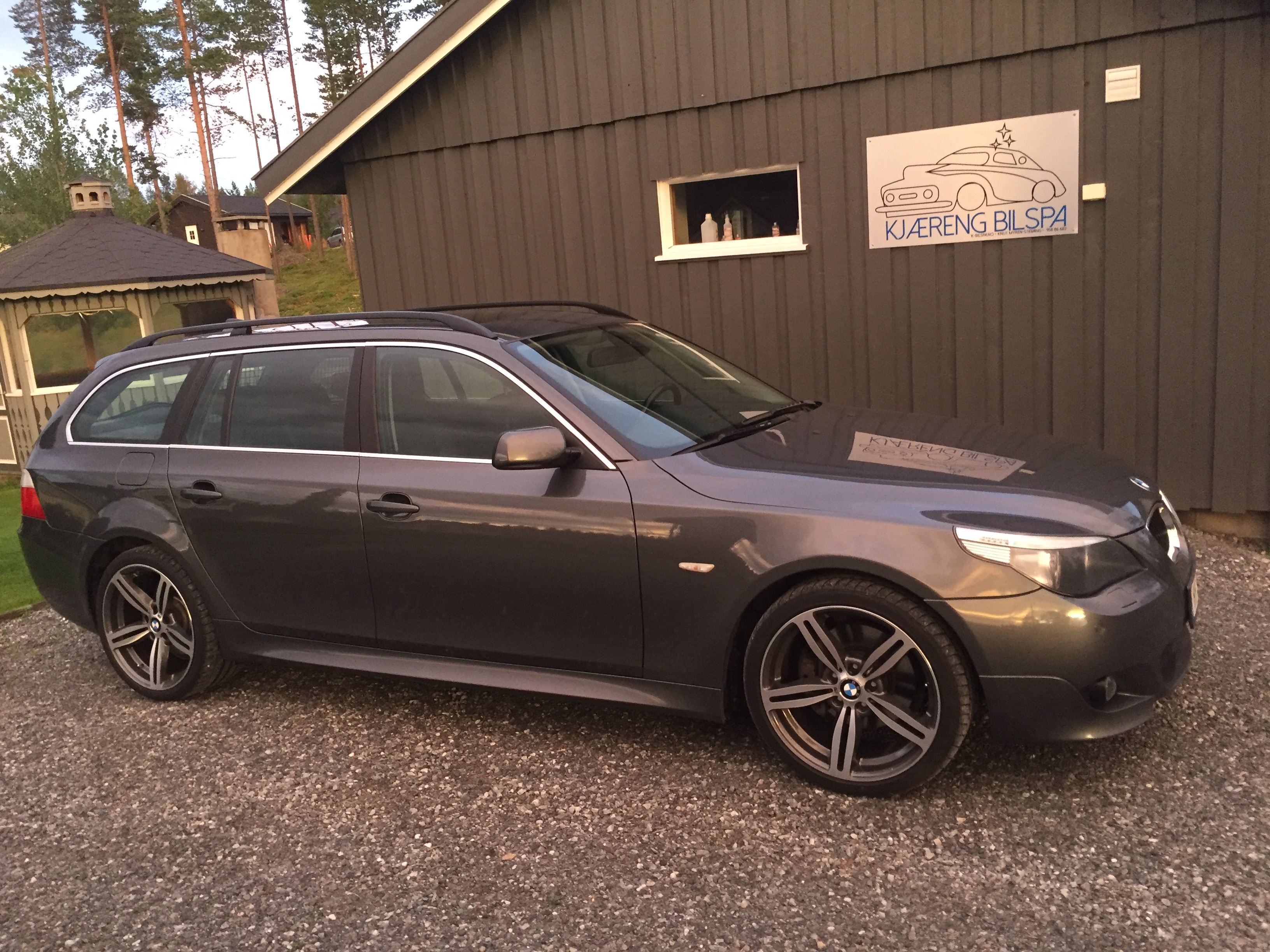

Har nettopp kjøpt en E61 2005 530D. Var med 17" vinterfelger med dekk, men dekkene er utslitt og felgene har sett sine beste år.. Trenger hjelp/tips til noen felger som kunne passet bra på denne bilen. Skal fortsatt ha 17" da det skal være behagelig å kjøre på vinterføre Bilde av bilen med sommerfelger Legger ved bilde av de gamle vinterfelgene også Har et sett til med 19" som er til salgs 2 stk 8,5" og to 9,5"

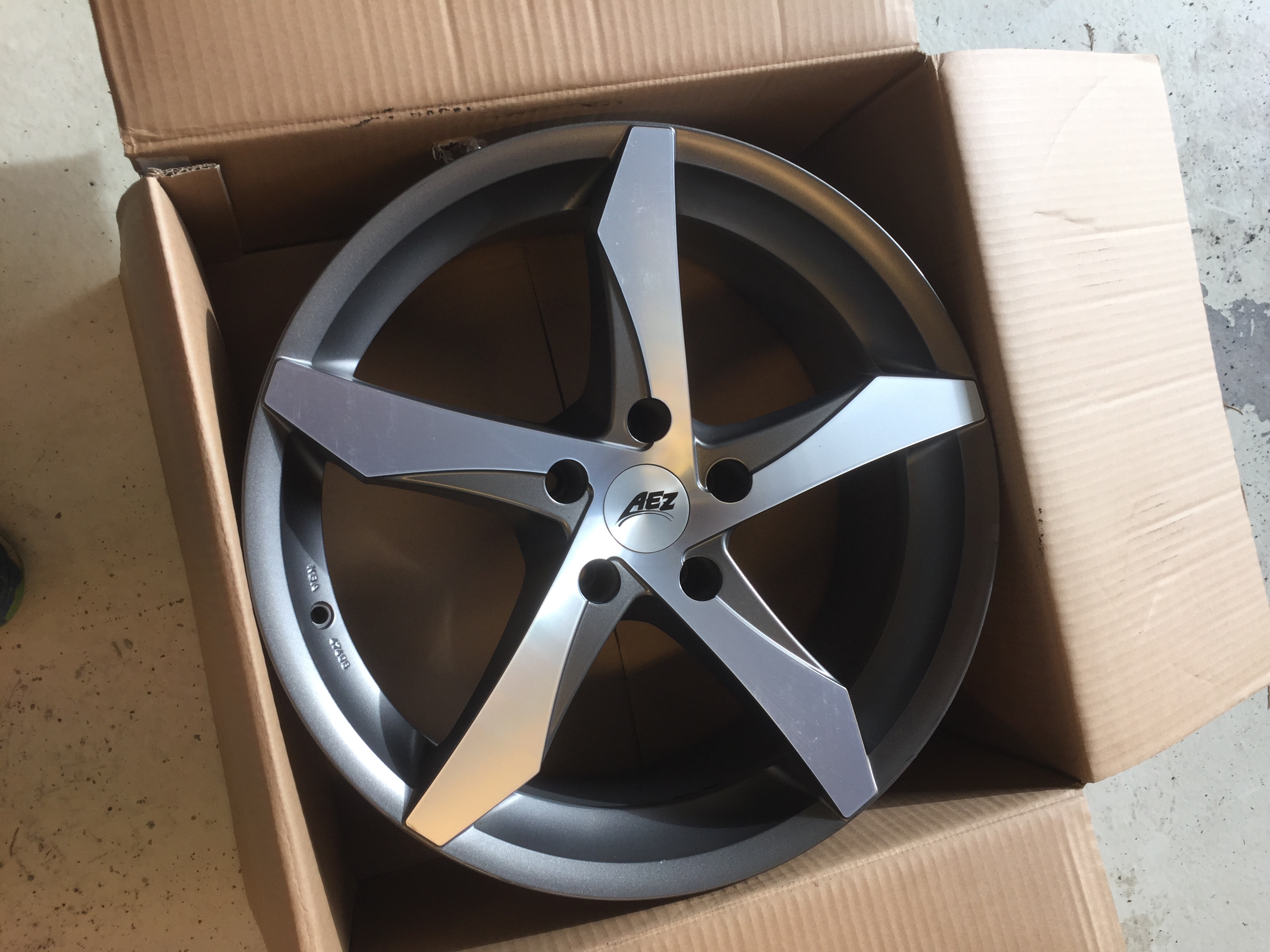

4 stk AEZ Lascar 19". 2 stk 8,5" bred og 2 stk 9,5" bred. 5x120, ET20 http://m.finn.no/bap/forsale/ad.html?finnkode=81401468
