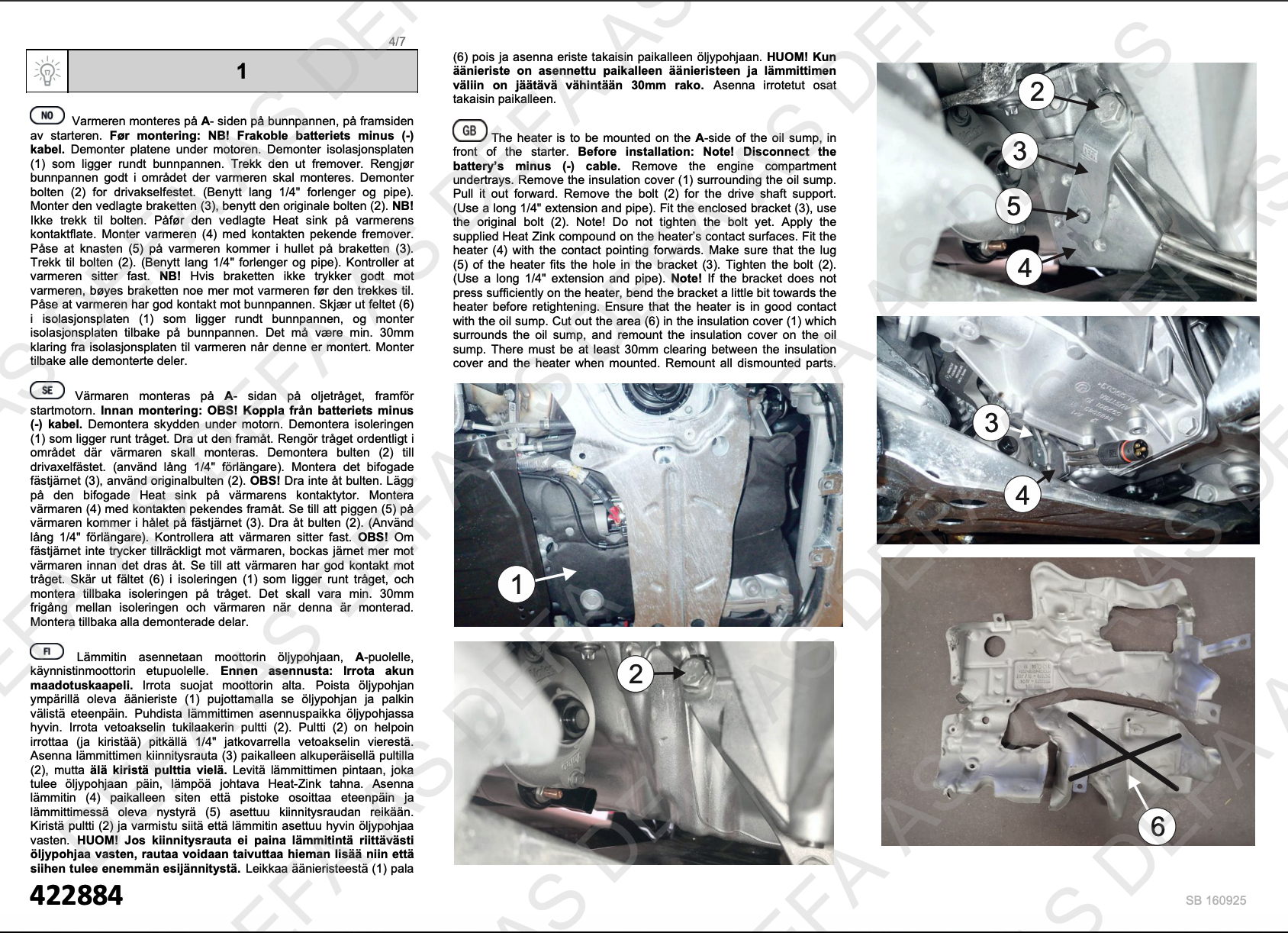

  20. ser den
  21. Fant boltene hos GS, men totalsummen blir litt stiv med frakt.
  22. Skulle hatt 2 bolter når jeg bytter støtdempere bak på min x3 e83. 33503446548 finnes ikke hos feks eurodel. Målene på boltene er m12x1.5x63 10.9. Klarer ikke finne tilsvarende noen steder på nett. Vet enda ikke om det er nødvendig å bytte disse, men tenker det hadde vært greit å fått bestillt alt på en gang.
  23. takk @E.C.. Det viste seg at den lille kontakten, som styrer apparatet hadde en dårlig ledning, den var løsnet der inne i selve kontakten. Fikset den med en ny og alt fungerer. Så da har jeg en reserve varmer, hehe. Bilen blir god og varm akkurat som jeg husker den pleide å gjøre. Fikk også nå slettet 43f2 feilkoden.
  24. Kan man måle de tynne lednigene som går til styringen? Sjekke ohm om det er kabelbrudd noen steder?
