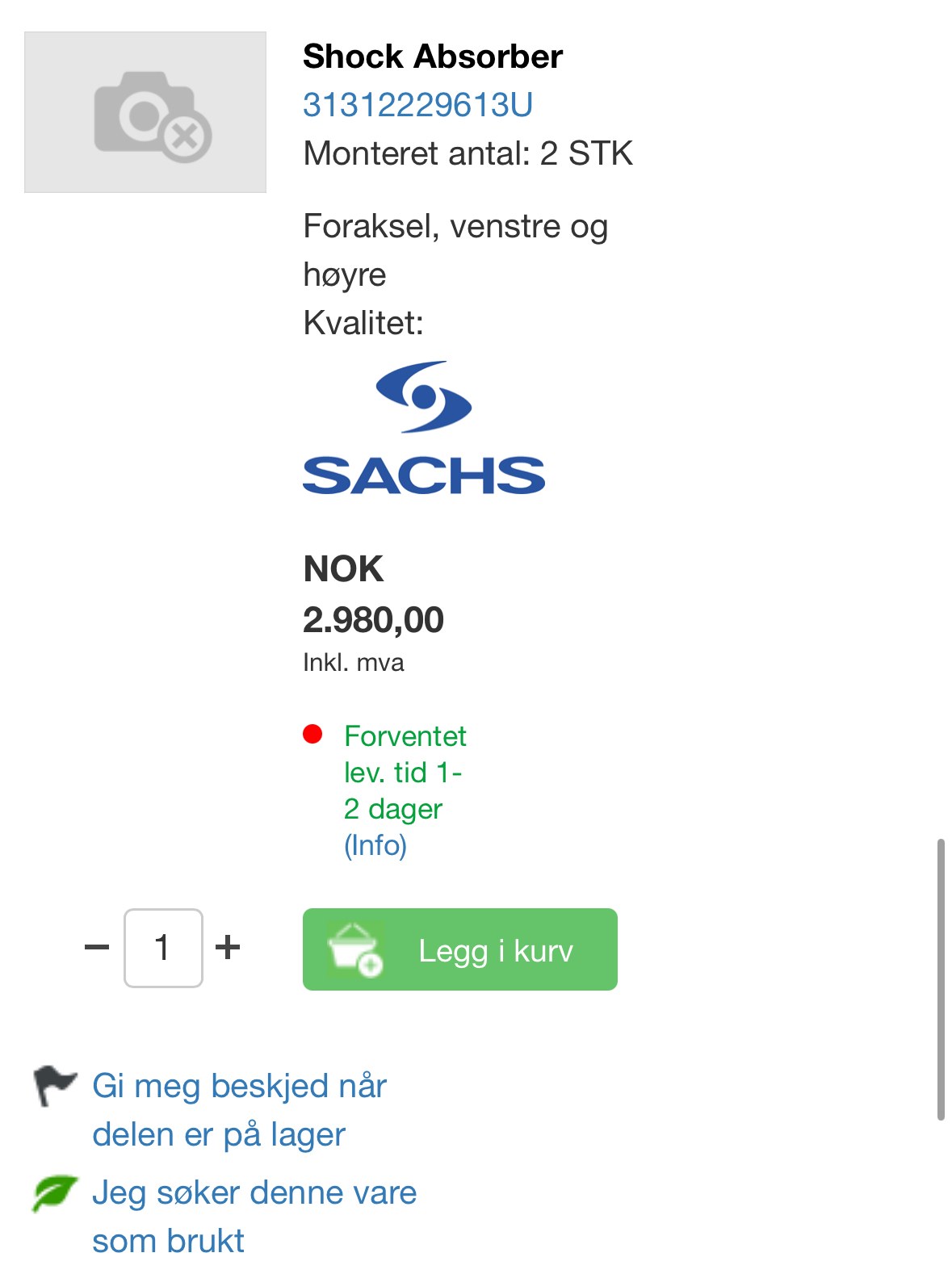

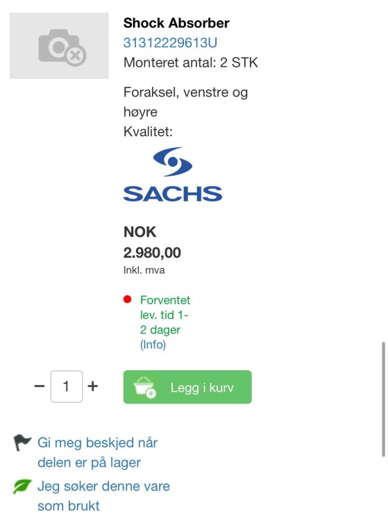

	tenkte da spesifikt på denne, samme delenr. bare med en U på slutten. Skal vel sende en mail og spørre før jeg bestiller uansett. Prisforskjellen er vel ikke mer enn 1400ish per stykk før rabatt uansett. men ja, har fått med meg at Sachs har konsolidert demperne til E39, så det eneste man får kjøpt direkte fra dem er til S704.

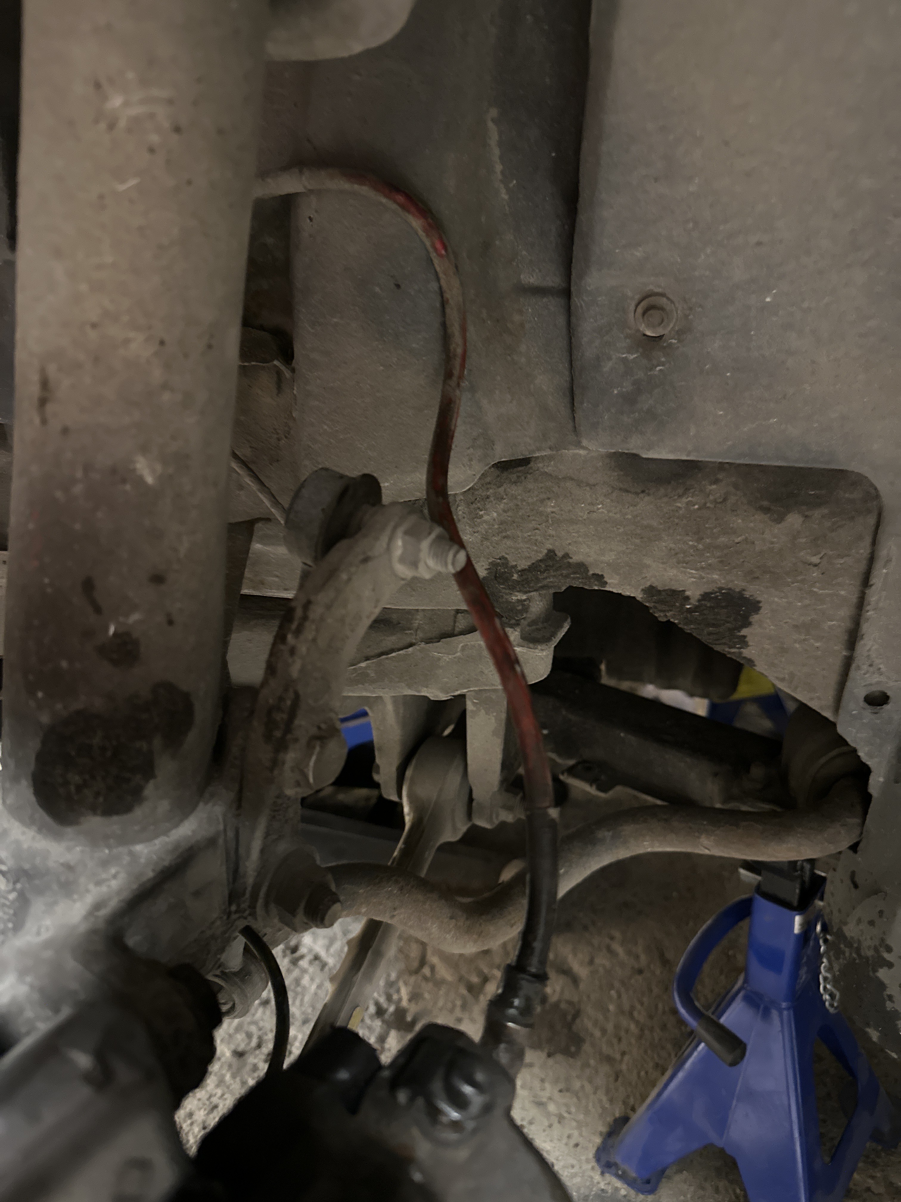

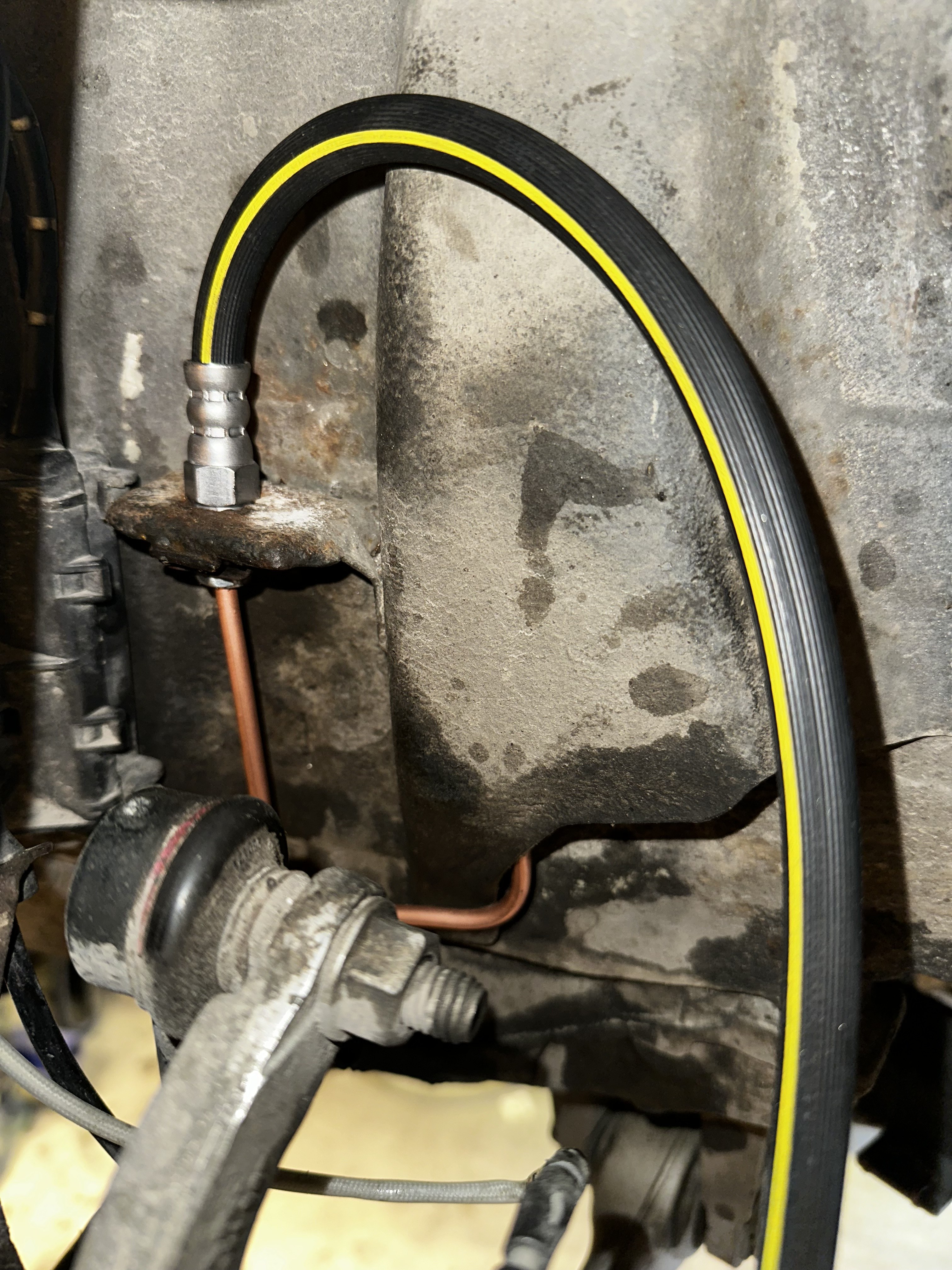

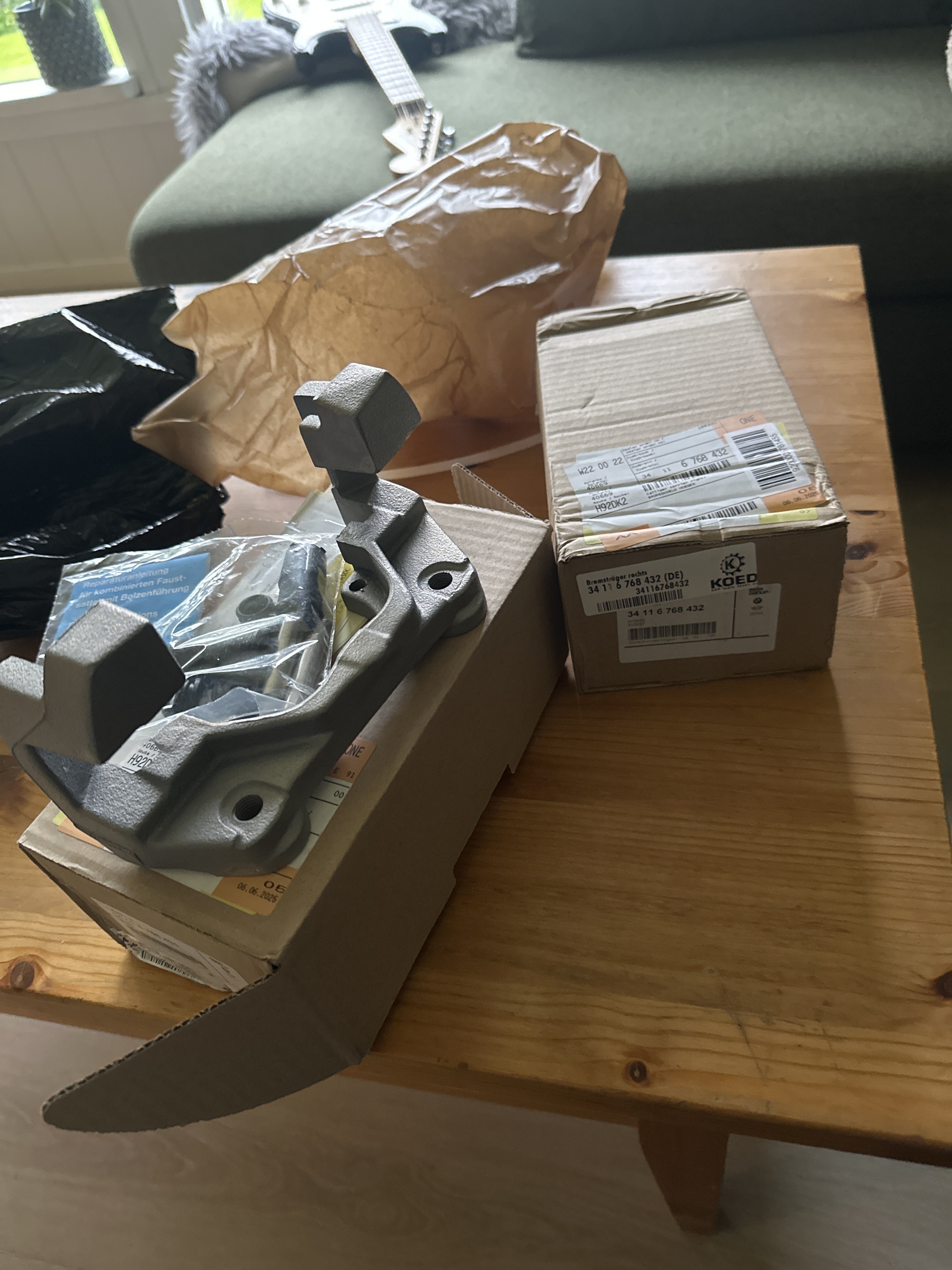

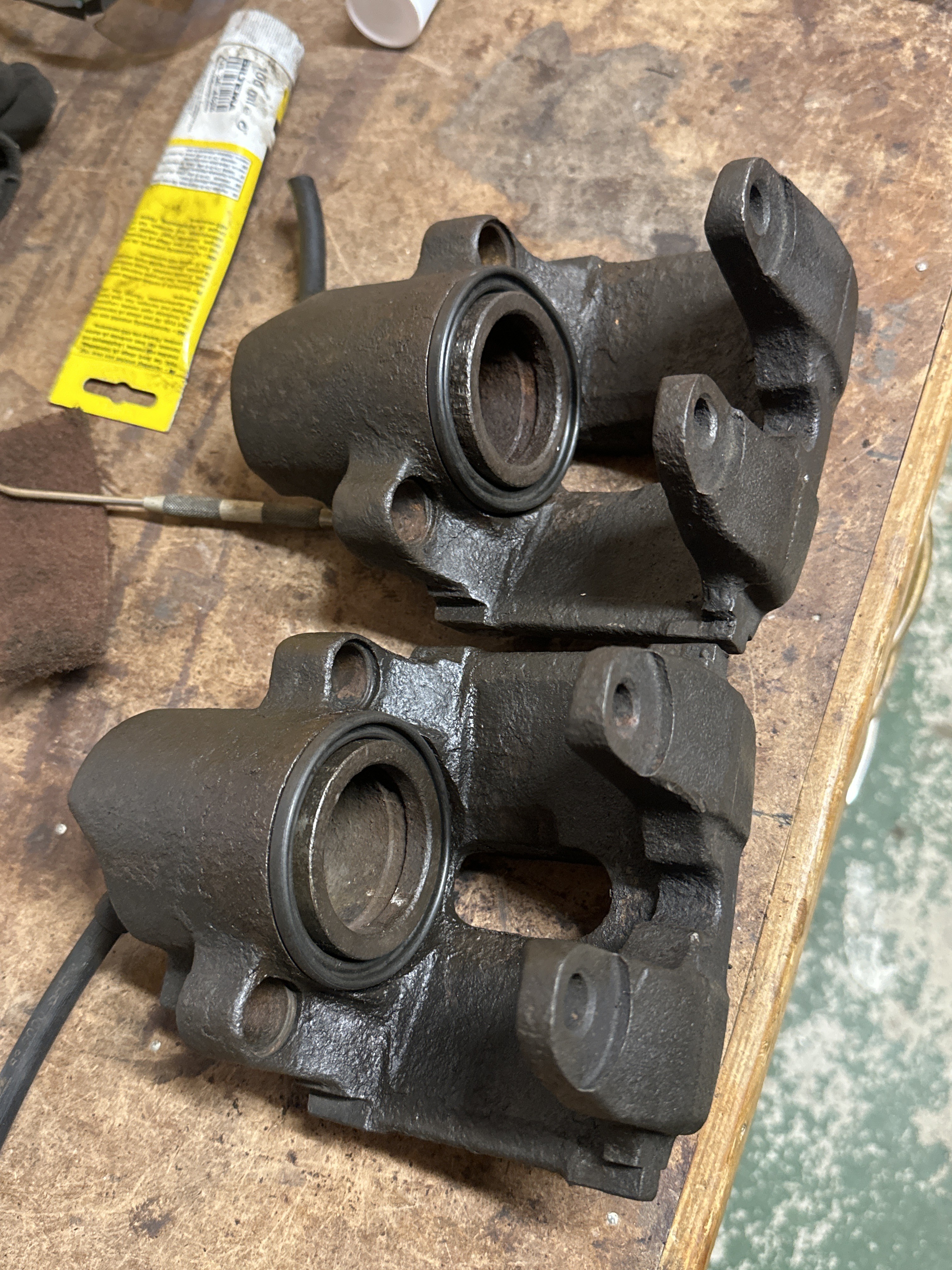

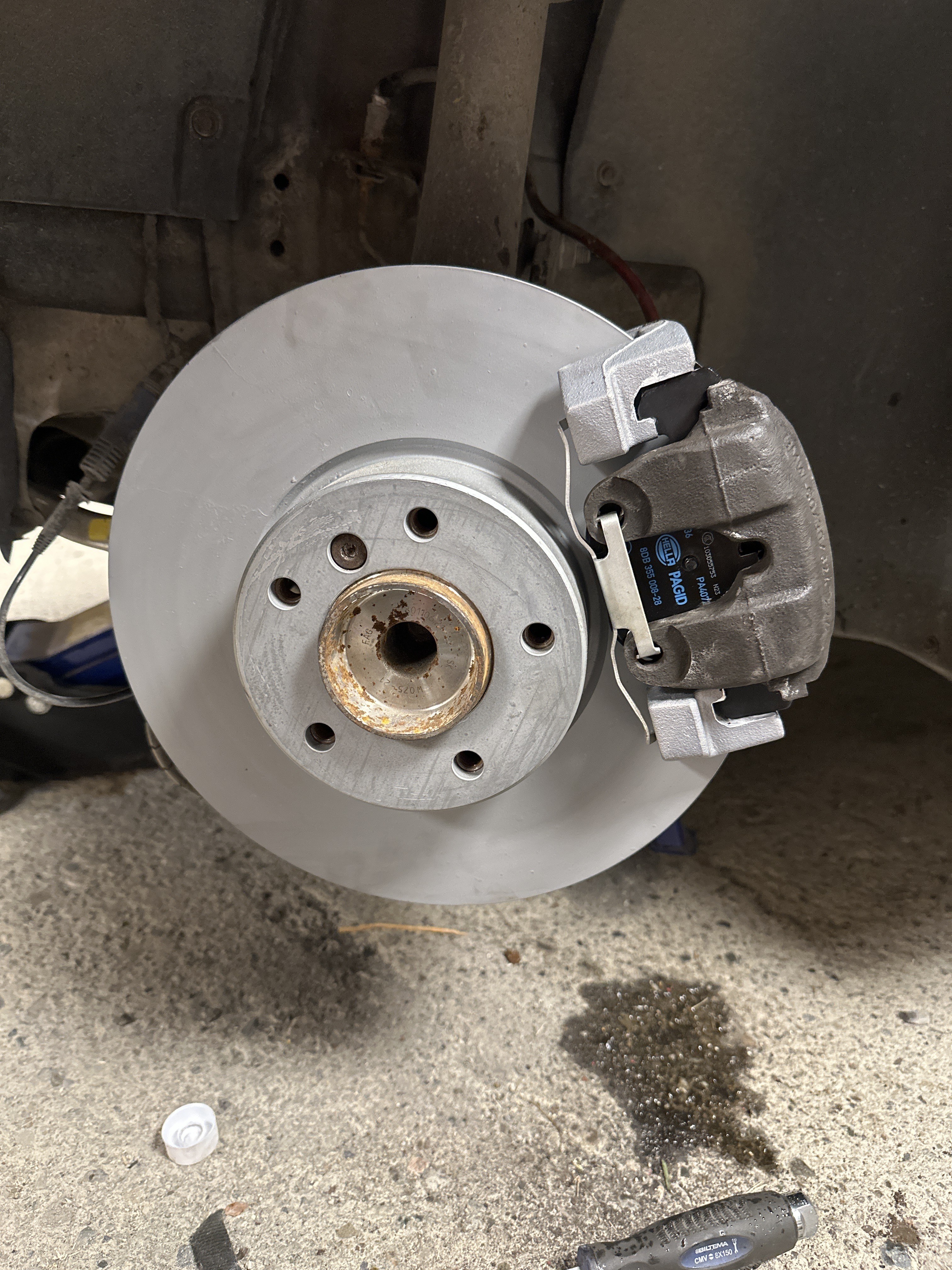

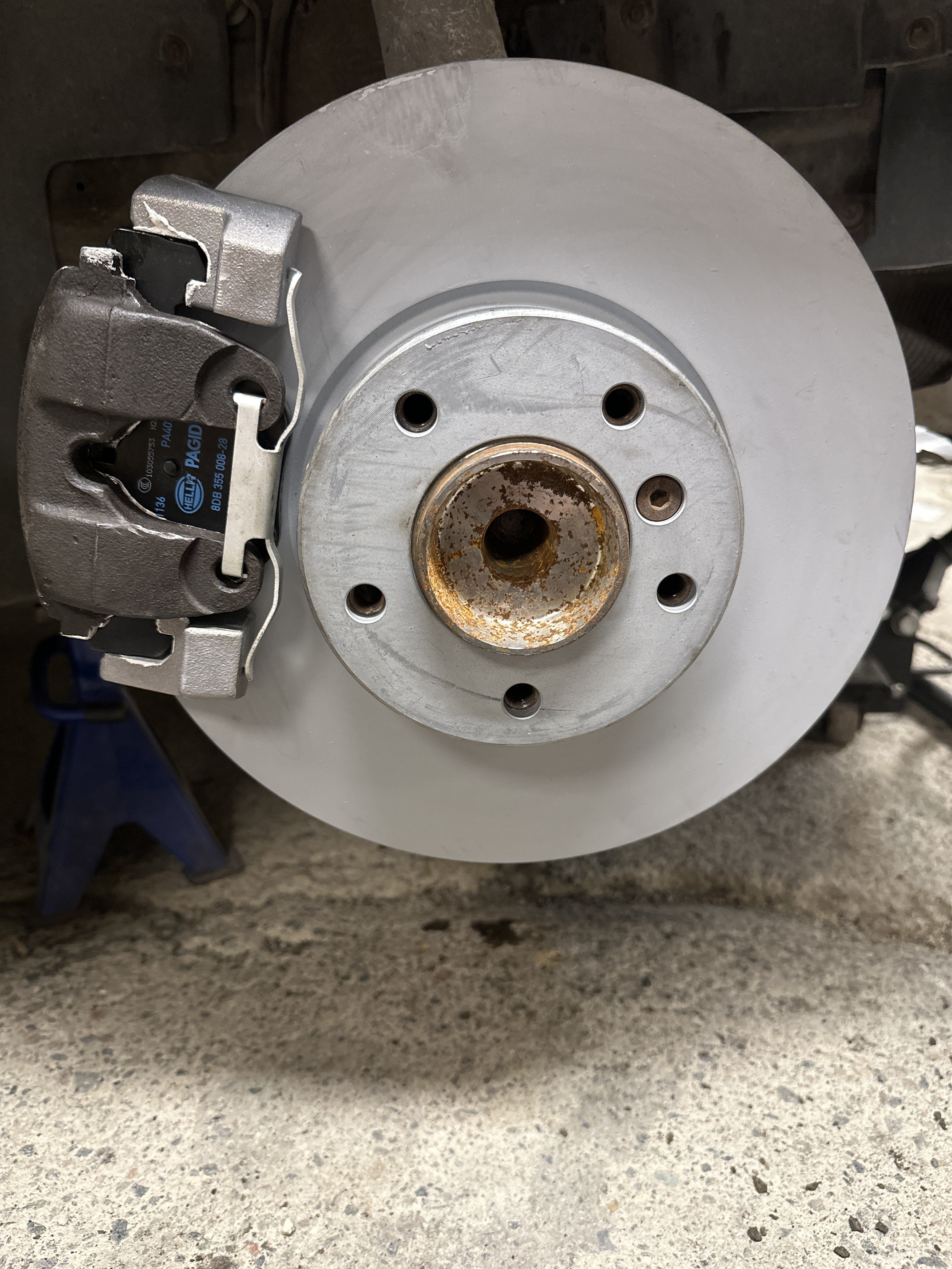

	Da var tiden inne for å gjøre litt småtteri igjen, også midt i høysesongen med jobb. har egentlig aldri blitt særlig imponert av bremsene på bilen, selv etter sist runde med zimmermann-skiver. Opplevde forsåvidt at gliderne fra Bosch hang som bare juling, pluss at caliper på førersida, som jeg ikke overhalte, hang på konstant. spiste med andre ord opp ett sett klosser og ødela ei bremseskive med stål mot stål på en sesong. Fikk meg et sett calipere tilhørende 324mm bremser i bytte mot å hjelpe med noe koding for ei god stund siden, så tenkte det var like så greit å oppgradere når bremsene framme uansett var fullstendig pai. handla da tilhørende 324mm skiver fra facelift 530i/d og tenkte at det bare var tur og kjør. Dessverre glemte jeg at caliperne ikke hadde braketter, så disse måtte skaffes. prøvde å finne brukt uten hell, så da ble det like så greit flunka nye fra BMW siden det enda fantes på lager. Ved bestillingstidspunktet var det 7stk igjen til førerside og 23stk igjen til passasjerside, så disse er vel på tur til å bli NLA i nær framtid. Dette til den nette sum av 7000kr i bare braketter 💸 Medfølgende på de nye var ATE glidere, så da fann jeg plutselig ut hvorfor jeg hadde trøbbel med Bosch sine, da disse var uoriginale deler. glemte å ta bilde av det spesifikt, men gummiforingene var tydelig coata i noe fett fra fabrikk der, ref hvorfor TIS sier at glidere ikke skal smøres. Grunnen til at jeg hadde trøbbel er vel at jeg handla glidere fra Bosch, som ikke er coata, og monterte disse uten smøring, så de satte seg fast fra dag 1. lærdommen er: kjøp ATE. Overhalte så kaliperne og sørga for at de beveget seg perfekt. Angrer litt på at jeg ikke sandblåste og lakkerte dem i samme slengen, men jeg hadde det litt travelt med å få bremsene i orden og prioriterte funksjon over form her. etter det var selve installasjonen rett fram. Har allerede fjerna bremseskjold på begge sider grunnet at de kronisk samlet småstein bak seg, så disse trengte jeg ikke å tenke på. ble nok en gang Hella Pagid klosser, da de har fungert helt ålreit til min bruk, og prisen var overkommelig. På førersida ble bremseslangen selvfølgelig vridd etter bytte av caliper, og siden bilen har gått på norske veier så satt nippelen både fast i bremseslange og i røret. lot det være i ei uke, siden jobben ga meg et nok så tidkrevende prosjekt, fikk også en del luft i ABS-systemet underveis som måtte fikses, så lånte meg en løftebukk for siste steg. måtte bytte bremserøret fra og med skjøten ved dempertårn, sånn at jeg kunne vri på plass bremseslangen. Og siden ting satt rimelig godt ble det ny slange også. Kan vel ikke akkurat kalle det for ei oppgradering og gå fra ECS stålslanger til Biltema, men i nøden spiser fanden fluer osv. etter dette ble det en full runde med ABS-lufting via INPA, og nå er bremsene bedre enn de noen gang har vært i mitt eie. Fyller også felgene ut noe mer enn 296mm skivene. Noe som bare er positivt. tror med tiden at det blir E65 hovedsylinder for å få litt bedre pedal-feeling, men er ellers storfornøyd med resultatet neste jobb ut er at demperne jeg handla begynner å bli slitne, så skal prøve lykken med KOED sine Sachs M Sport II så fort feriepengene tikker inn.
